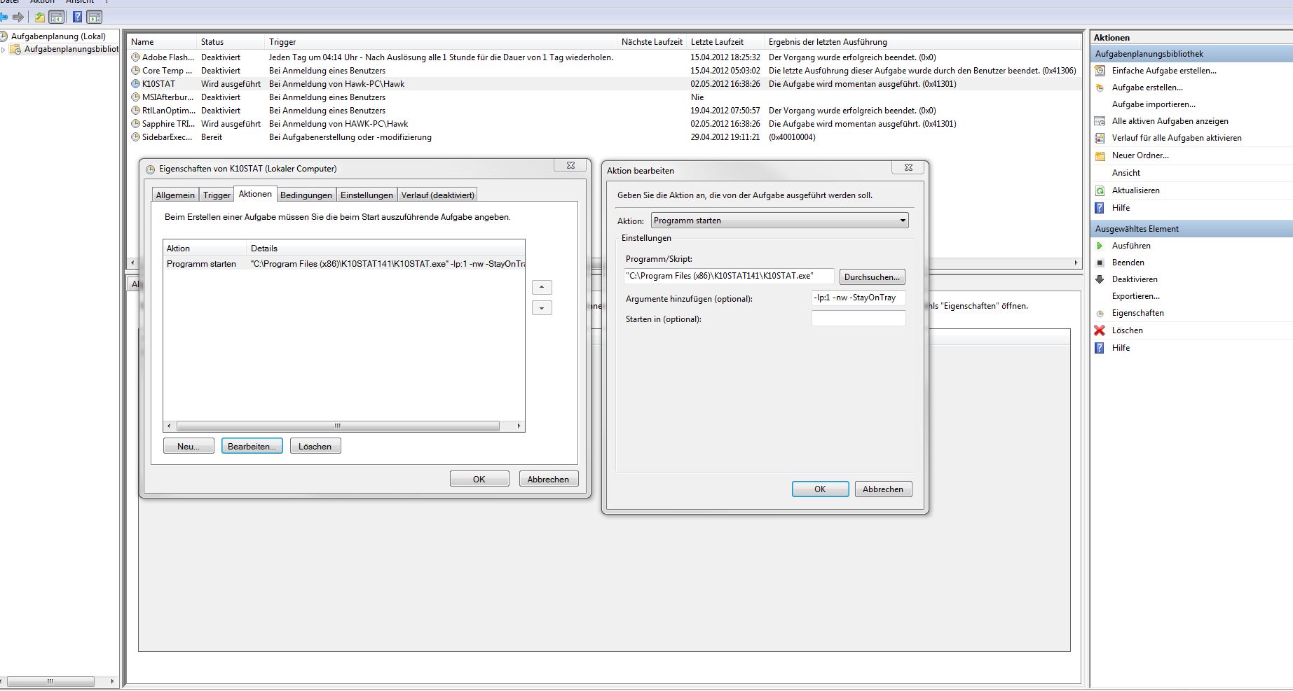

@pstar1988: Auf dem Greencomputingportal gibt es einen Autostarter (-> Link), der dir den nötigen Eintrag in der Aufgabenplanung erzeugt.
k10stat benötigt zum Start Administrator Rechte, deshalb muss man über die Aufgabenplanung gehen, denn nur dort kann man einem Programm die nötigen Rechte mitgeben. Allerdings wird k10stat dann nicht als Tray-Icon angezeigt. Es ist aber in der Liste der laufenden Prozesse zu finden (dort muss man sich über den Administrator Knopf alle Prozesse anzeigen lassen) und ist auch aktiv.
Wenn es mit dem Autostarter nicht klappt, kannst du die Aufgabe auch manuell anlegen:

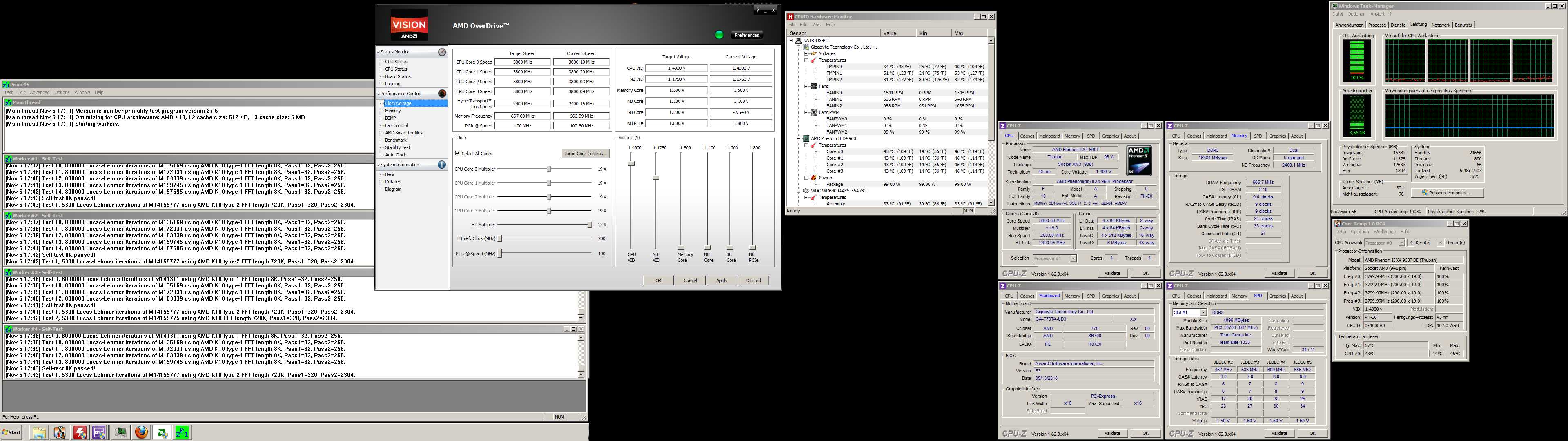

Was sagt ihr zu dem System im Anhang? Prime läuft jetzt gerade immer noch.
Bei weniger Core Voltage hat mir jedes mal der Worker #3 nach ner Zeit abgebrochen mit nem Error (System nicht abgestürzt oder ähnliches).
Fehlermeldung war "Prime95 - Rounding was 0.5 expected less than 0.4" was, soweit ich im Internet finden konnte, auf RAM schließen lässt.
Insgesamt lauft der PC schon wieder ein zeiterl, Temperatur max. und min. sind rechts bei CoreTemp sichtbar, weiters noch links oben mit CPUID.
Sonst müsste auch alles sichtbar sein.
X6 schalte ich nicht frei, so hab ich noch bisschen Luft und das funktioniert ganz vernünftig, denke ich mal. Ausserdem weniger Hitze.
Irgenwelche Tipps, was ich noch besser machen könnte? Worker #3 scheint jetzt besser zu funktionieren, mit Core Voltage von 1.4.
EDIT: Im Bios sind C'n'Q ausgeschaltet und auch sonst alles so ziemlich auf manuell, damit sich da nix in die Haare kommt. Photos machbar, wenn benötigt.
Edit2: korrigiere: Problem besteht immer noch und kommt ca. Ne Stunde nach Start von Prime.
Ich finde gerade nicht so viel, was das bedeutet, ausser "irgendwas mit RAM". Ich such weiter, wenn wer Tipps hat, bitte her damit.

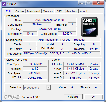

Die Spannungen würde ich immer mit k10stat festlegen. Damit kann man alle P-States optimal einstellen und kriegt so maximale Leistung bei minimalem Stromverbrauch. Hier als Anregung die k10stat Einstellungen meines 960T im X4 Betrieb (wobei ich anscheinend ein extrem sparsames Exemplar erwischt habe, also setze für die ersten Tests ruhig etwas mehr Spannung an):
Stromspar P-States @X4 (NB: 2 Ghz @1,0000v):
B0 4,0 Ghz (24/0) 1,2500v (Turbo P-State @ X2)
P0 3,6 Ghz (20/0) 1,1750v
P1 2,8 Ghz (12/0) 1,0250v
P2 2,0 Ghz ( 4/0) 0,8750v
P3 1,2 Ghz ( 8/1) 0,7500v
