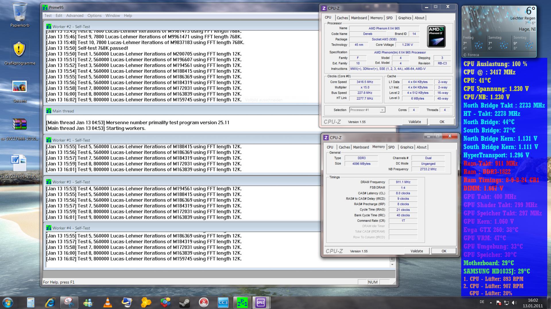

ich teste gerade beim default cputakt von 3,4ghz was ich über da an spannung brauche. was ist eigentlich nochmal die default spannung @ load eines Phenom II X4 965 BE ? waren es ca 1,38v @load? hat jemand noch einen @ default und kann mal prime anschmeissen ;)
bin nun stable bei 1,23v @ load sammt ram - ht-nb -takt oc !
würde mich mal interessieren :D
ist das gut oder eher noch normal?

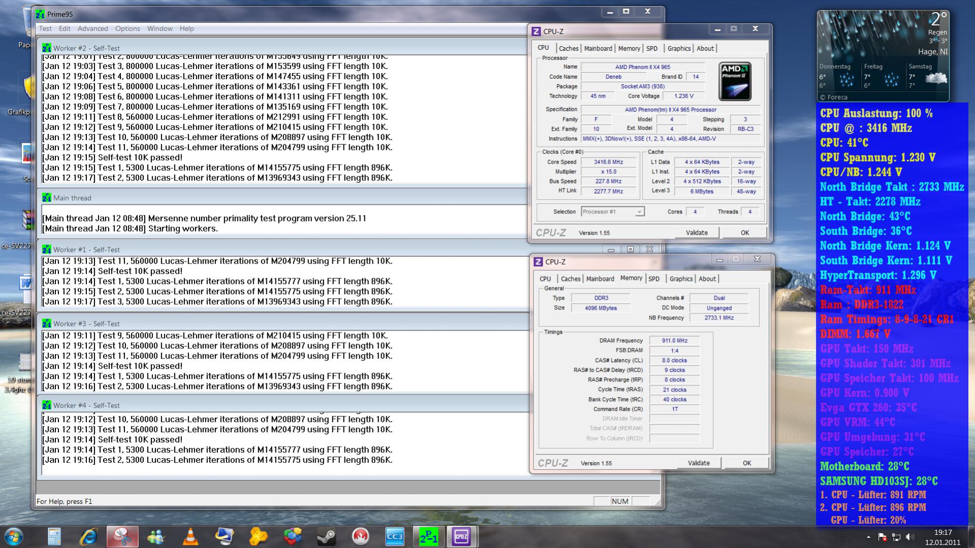

so konnte nur noch im bios eine stufe niedriger gehen aber load bleibt bei 1,23v in prime aber stable...1,22v @load stürzt prime nach ca 6 stunden ab....mal gucken ob mit der spannung auch noch 3,5ghz läuft ;)
