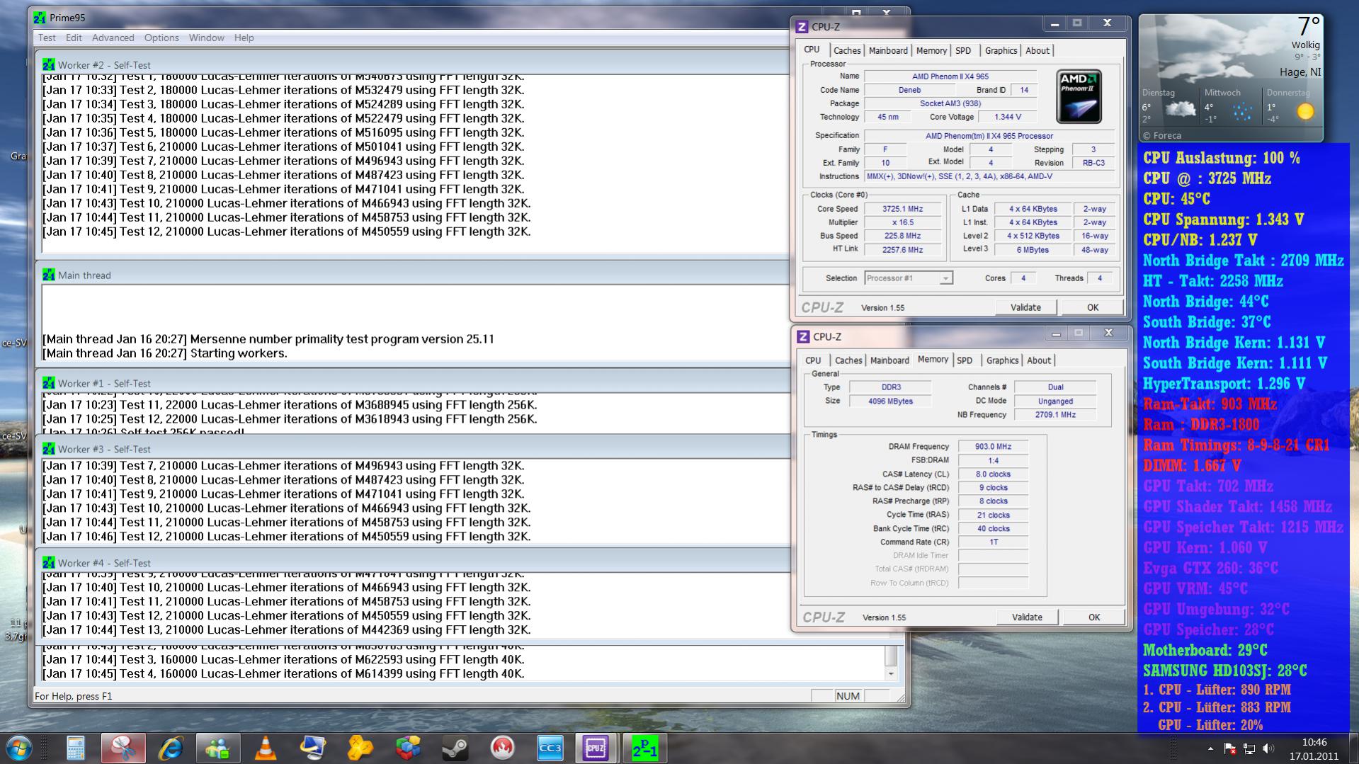

Also, auch nach mehr als 1 STD geht die temp nicht über 51°... was ist eigentlich mehr zu beachten, die CPU Tem von 54° oder die temps der einzelnen Kerne (immer noch 37°) ?
Wäre doch eigentlich ganz gut so, oder ist das noch zu heiß? Wenn die Temperatur eigentlich nicht über 60° gehen soll, ist es halt fraglich.
Mich wundert vor allem, dass die temp auf 80° anstieg. Der Lüffi dreht nur minimal jetzt und hält die 51° konstant

Bei dir wirst du die von der CPU beachten müssten, weil die Kerne ja total falsch ausgelesen werden ...
Temp passt aber, wenn man den Temps einigermaßen trauen darf, wenn nicht wirst du es merken wenn die Kiste ausgeht was auch kein Beinbruch ist ...
"Passen aber" oder sind sie eigentlich für den Mugen 2 zu hoch? Ich hab kein Problem damit den nochmal neu zu montieren und die WLP erneut dünner aufzutragen ... nur, wenns nicht sein muss

Ob zu hoch, bei der Genauigkeit der Sensoren schwer zu sagen, lass es einfach so für war Stress machen wenn die CPU noch nicht zu warm ist, die paar Grad mehr bringen die CPU auch nicht um, obwohl es hier immer noch viele glauben ...

Die Temps sind schon OK, durch neue WLP auftragen kannste 3 oder 4K rausholen.
