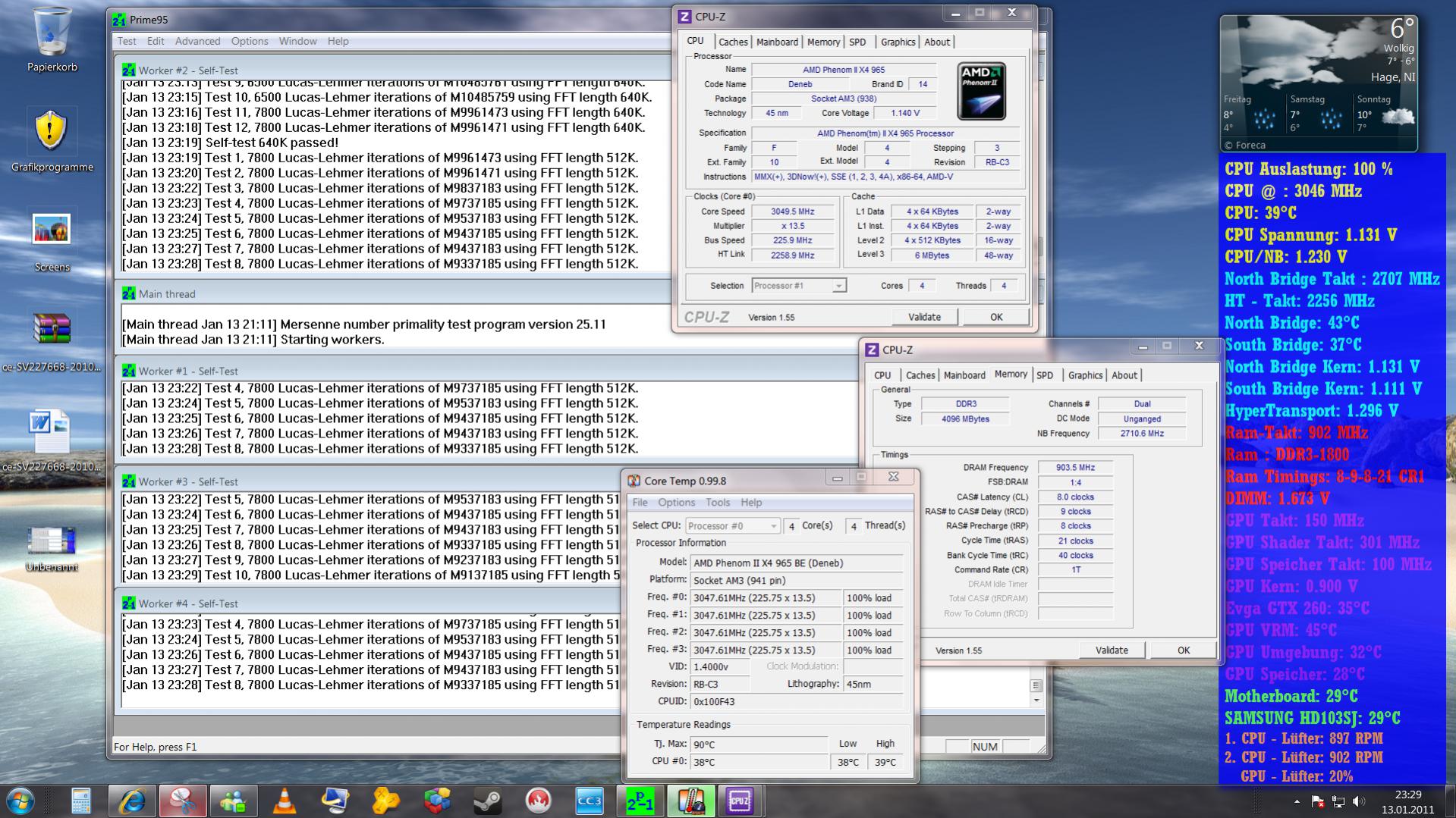

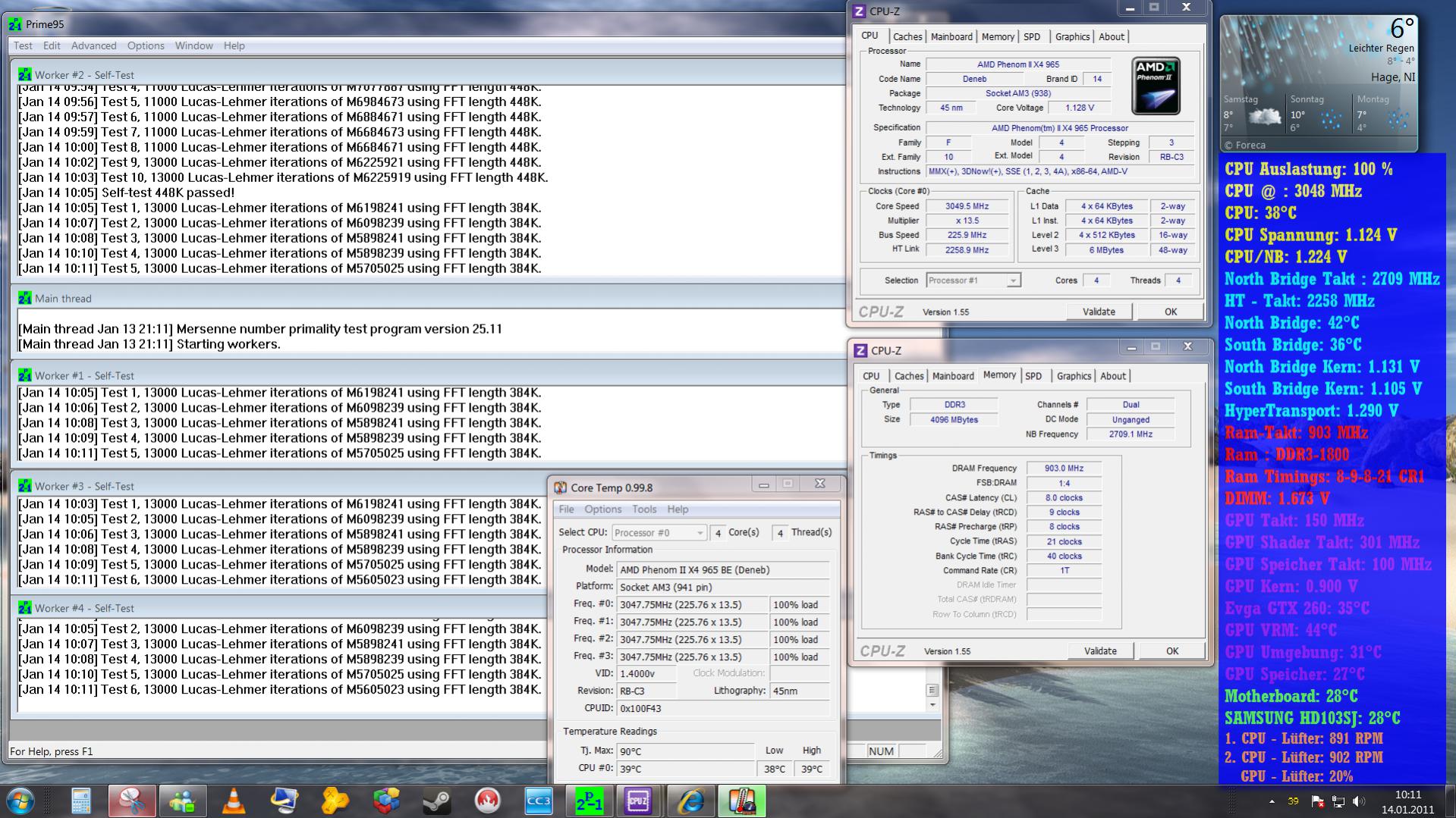

die Vid steht ja immer auf 1,40v bei mir...darum dachte ich ja auch das ca 1,38v @load original sind.
teste gerade 3 ghz @ 1,13v und dort habe ich auch mal core temp geöffnet
also die 1,12v sind schon mal stable ..aber bei 1,10v macht es probleme bei 3ghz....also versuche noch eine stufe runter zugehen also ca 1,11v
1,11v gehen bei 3ghz auch nicht mehr stable....also 1,12v load auf 3ghz stable
das wars

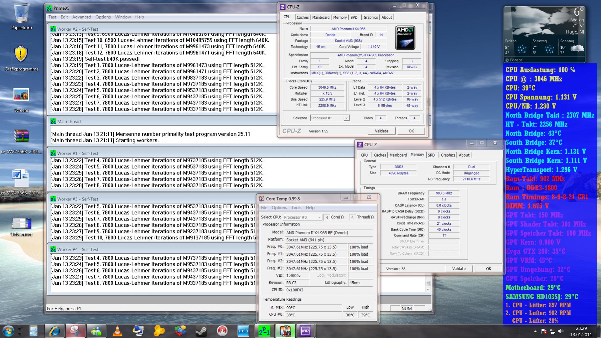

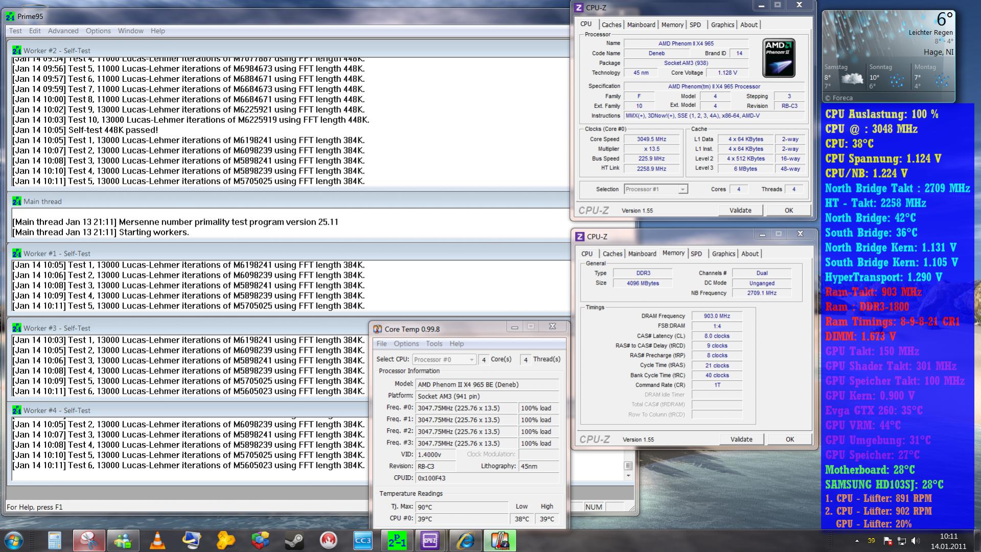

hier mal der Unterschied zwischen der Leistungsaufnahme von 3 Ghz bis 3,9Ghz ( mit prime getestet)
3,0Ghz @ load 1,12v / 1,16v @ idle , LLC off -------->>>> 172 Watt / 116 Watt
3,4Ghz @ load 1,23v / 1,27v @ idle , LLC off -------->>>> 195 Watt / 122 Watt
3,6Ghz @ load 1,29v / 1,34v @ idle , LLC off -------->>>> 205 Watt / 127 Watt
3,8Ghz @ load 1,39v / 1,45v @ idle , LLC off -------->>>> 246 Watt / 142 Watt
3,9Ghz @ load 1,47v / 1,46v @ idle , LLC on -------->>>> 276 Watt / 143 Watt
und deswegen ist meine Lieblingseinstellung die 3,6ghz , weil die Leistung mit 3,6ghz reicht dicke aus und die cpu bleibt cool und wenig Leistungsaufnahme.
was ich noch teste ist was ich bei 3,7Ghz brauche an spannung
