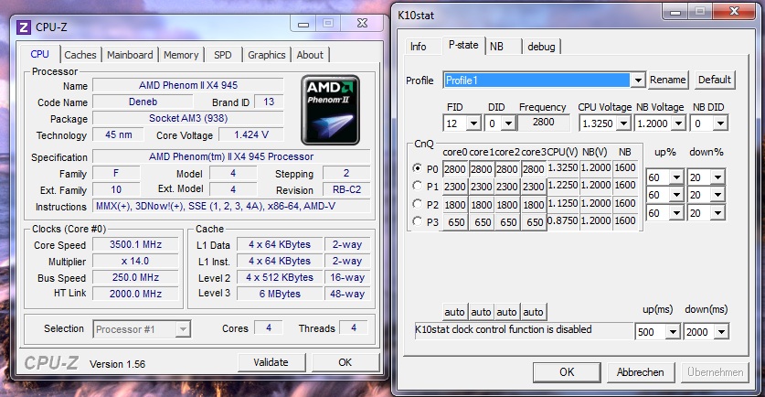

um nochmal auf k10stat zurückzukommen. Ich hab mal nach HowTo's gesucht, aber die handeln entweder über Undervolting oder OC mit BE.
Ich hab für meinen 945 jetzt ein sehr stabiles Ergebnis bei 3,5GHz (250*14). C'n'Q ist ausgeschaltet. Wenn ich jetzt über k10stat regeln will (normale C'n'Q- Einstellungen 800MHz @0,976V) wie stelle ich das ein? P0 muss ich ja bei Standard- Takt lassen, da ich den Multi ja nicht erhöhen kann. FID ist doch der CPU- Multi und DID ein Teiler (btw für was ist der eigentlich gut?). Ref.takt kann man bei k10stat ja nicht einstellen soweit ich das gesehen habe. Sprich die 3000MHz für P0 wären dann der höchste Wert, P1,2,3 müssten funktionieren, da ich den Multi ja nach unten verstellen kann, aber wenn ich 3.500MHz im BIOS einstelle und für P0 die 3GHz, taktet der dann runter?
Niedrigster P0 State = höchster Takt und andersrum.
Bios Einstellung bleibt bestehen bis man K10Stat mit "Clock Control" anwirft, dann gilt was K10Stat sagt außer der Multi ist höher als der höchste wählbare.
(denk ich mal, hatte bisher nur BE von daher keine Ahnung)
Wenn du im Bios auf 3,5ghz stellst und K10Stat mit P0 = 3Ghz im Autostart hast bootest du mit 3,5ghz und sobald du im Win bist greift K10Stat ein und dein höchster Takt ist nur noch 3ghz.
FID und DID ergeben den Multiplikator.
Welche werte das genau sind kann ich dir leider nicht sagen, blick ich selbst nich ganz :D
Aber mit dem DID Wert teilst du den FID, dadurch erhälst du feinere Stufen aber da der höchste Multi dann weniger Takt erwirkt kommst du damit nicht arg weit rauf.
Also 4,050mhz geht z.b. nicht weil der höchste Multi den K10Stat bietet durch DID = 1 Wert geteilt ist und dann nur noch 3950mhz möglich sind, statt 7900 wie mit DID = 0.
Das damit erzeugte Limit spielt aber nur bei BEs ne Rolle, die andren können so hohe Multis eh nicht.
Ich empfehle CnQ im Bios abzuschalten bei Nutzung von K10Stat, machmal gehts auch so aber sicher is sicher.
erstmal danke für die ausführliche Antwort
ok, also dass heißt letztendlich ich muss mich entscheiden. Entweder OC oder C'n'Q? Höher als die 3GHz lässt sich P0 eben nicht einstellen, weil kein höherer Multi eingestellt werden kann. Aber wenn ich im BIOS übertakte und k10stat starte, ist zwar C'n'Q im Prinzip aktiviert, aber er taktet runter auf P0 unter Last (3GHz).
Wenn du den Multi im Bios einstellen kannst, kann K10Stat das auch.
Ich geh mal davon aus du hast einen "non BE" und ziehst den Reftakt hoch?
200 x 15 = 3000mhz
233 x 15 = 3495mhz
besser:
250 x 14 = 3500
Mit 250mhz Reftakt kommst du je nach Ram wieder auf passende Ramteiler, der Multi ist sogar niedriger als der maximal einstellbare.
Mit K10Stat funktioniert aber die 233x15 wie auch die 250x14 Variante ;)
Multis die das Bios einstellen kann und die übernommen werden gehen mit K10Stat auch.
Nur das mit den DID Teilern über 0 könnte problematisch werden, weil dein Multi dann zu klein wird.

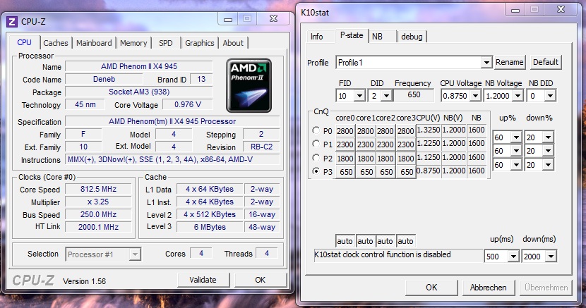

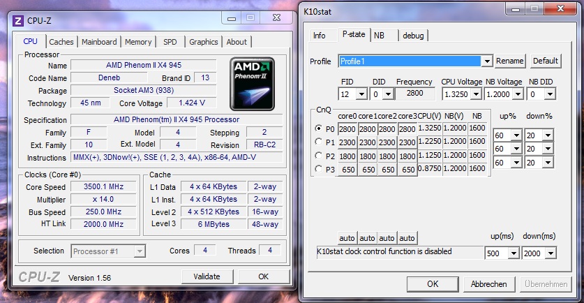

so, jetzt hab ich es endlich hinbekommen. Musste für die die P-States erstmal alles umrechnen weil ja Ref.takt und VCore nicht mit den BIOS- Einstellungen übereinstimmen. Ich hab mal zwei Screenshots drangehängt, einmal von den C'n'Q Einstellungen und einmal die Last- Einstellungen, ist das so ok?
Ich hab jetzt auch mal versucht, k10stat automatisch starten zu lassen (in dem Tutorial gibts dafür ja ne Anleitung). Allerdings taktet er dann nicht runter wie er sollte. Ich vermute es liegt daran, dass nach Beenden von k10stat die Clock Control nicht mehr auf "enabled" steht. Hat da jemand ne Lösung?
