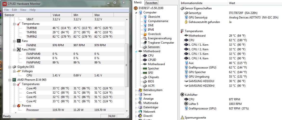

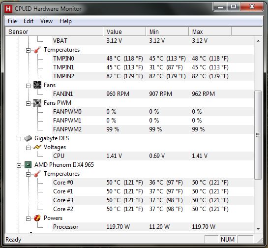

Also Standard ist ja beim Board 1,1V, da hätte ich ja ne Menge Luft nach oben
Auf welche Temp bei HW-Monitor muss ich denn genau achten?
TMPIN01
TMPIN02
TMPIN03
Gibt es Richtwerte wie hoch die NB bei dem Board unter welcher Spannung geht und wäre es Sinnvoll den Ram von 1333MHz auf 1600MHz zu setzen?
TMPIN01
TMPIN02
TMPIN03

Schau mal bei Everest oder so nach, weil da keine Beschriftung ist wird wohl die erste oder zweite sein, musst du mal schauen.
Ansonsten gibt es keine Richtwert weil es immer etwas anders ist, Speicher kannst du mal testen ob er so hoch läuft, aber merken wirst du da keinen Unterschied von der Speed her.
Commander Alex
Fleet Admiral
- Dez. 2007
- 29.889
Werden wohl die 46° sind Everest vertauscht es wohl auch, wobei der Sensor sowieso ziemlich ungenau ist bei dem Board, weil er nicht direkt in der NB ist.

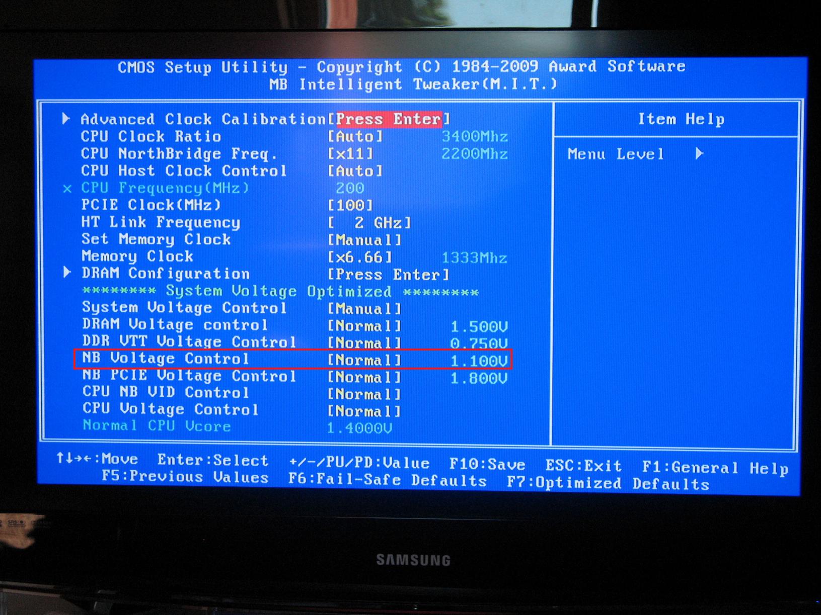

Habe grad mal mit 2,4GHz und 2,6GHz getestet. Bei den 2,4GHz (1,2V) bekam ich im Windows nen Bluescreen, denke aber das lag daran, dass K10Stat da nur 1,1V gegeben hat.
Die 2,6GHz wollte er nicht mal booten obwohl ich bis 1,4V eingestellt habe. Zum Starten des PCs half nur ein Biosreset.
Ich habe hier mal ein Bild vom Bios, das sollte die richtige Spannung sein oder?

@Neon_xD : Wie db-Freak schon geschrieben hatte,ist von Everest.
Wenn du die NB auf rund 3GHz bringst,brauchst die Ram nicht auf 1600 stellen,da reicht 1200-1333 mit Cl7 locker aus für Lesen,Schreiben um 10K und Kopieren auf rund 12K.1600 bringt da nicht viel mehr.
@ db-Freak:
Du musst die CPU NB Vid Spannung anheben.Die NB Spannung musst du je nach Mobo(Chip) und CPU erst so bei 2,6GHz anheben.Beim 890Chip und x6 C3 CPU braucht die auf rund 1,3V ca. stehen für 3GHz NB Takt.Die CPU NB Vid auf rund 1,35V.
Ach und im K10 müsstest das dann auch noch anpassen,weil da verstellst die CPU NB VID Spannung ja noch.
Je niedriger der CPU Takt um so weniger kannst geben.
@Neon_xD : Gerad noch mal nachgesehen,hab das OSD Panel genommen.Unter OSD kannst die Einstellungen machen und auch das mit dem Transparenten.Unter OSD Elemente die Sachen auswählen welche Angezeigt werden sollen.
@ db-Freak:
