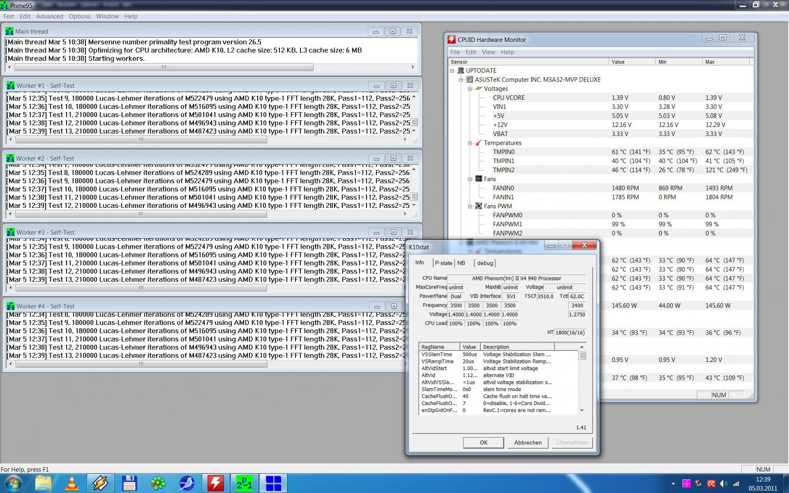

So hier mein nochmal frisch getesteter 3,5GHZ mit 2,4 NB 940BE als Screenshot 2 Stunden primestable.
@devilinside:
Deinen Link schaue ich mir direkt mal an ;)
Gruß Dennis_50300
