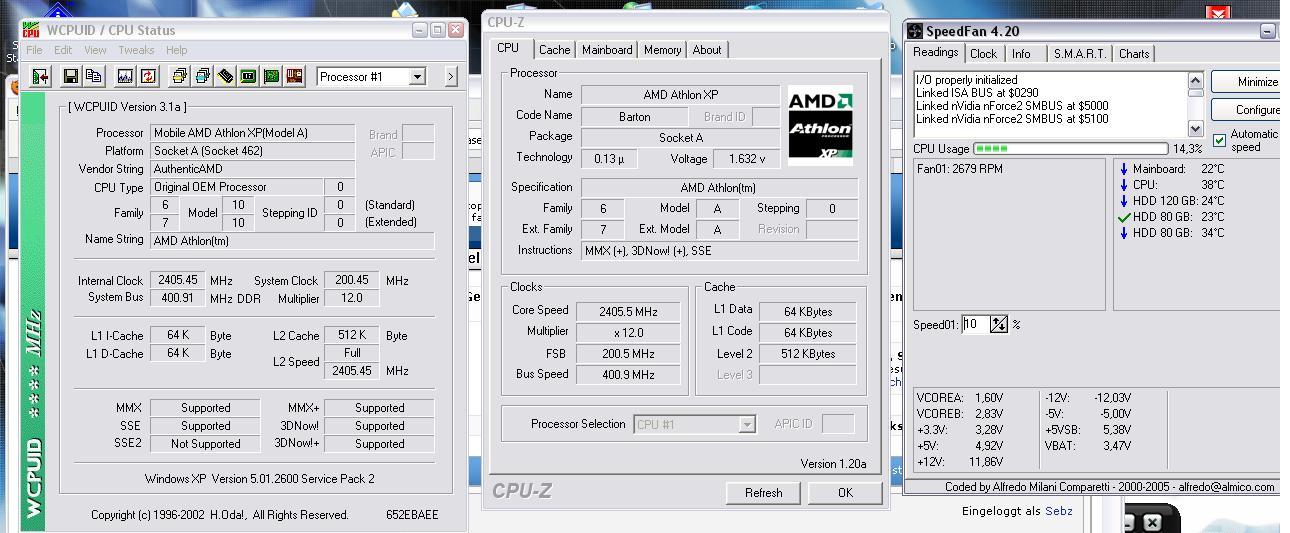

ich habe mir jetzt eine Weile eure ganzen Temperaturen angeschaut und war bis gerade auch noch nicht beunruhigt. Als ich aber gerade MBM 5 installiert habe und der mir sofort einen Alarm angezeigt hat wegen einer zu hohen CPU Temp da mach ich mir jetzt so ein paar Gedanken welchem Tool zum Auslesen der Temp man da so eigentlich am besten vertrauen kann. Meine CPU Temps bisher waren im sowohl Bios als auch mit SiSoft Sandra und Everest Home immer im Idle zwischen 30° und 40° und das Gehäuse so um die 25°. Als ich jetzt den MBM anmachte da zeigte der mir plötzlich ne CPU Temp von ~70° und Gehäuse von 21°.
Wem soll ich denn jetzt glauben????
Hier mein System:
AMD Athlon XP 2800+ @2083 MHZ, MSI K7N2 Delta2 LSR,
512 MB DDR 133, GeForce TI 4200 64 MB mit NV Silencer 1, 420W Netzteil mit 120mm Lüfter,
2 x 80mm Gehäuselüfter
PS: Habe im Bios kein D.O.T. aktiviert und auch sonst noch alles im Standardbetrieb laufen da ich die Teile erst kurz habe und da noch nicht so viel Ahnung von habe...kommt aber noch...
Danke im voraus für alle Antworten.
Hier mein System:

Mein 3000+ @ 2420 MHz hat im Moment unter Last
50°C und im Idle so 42°C - 45°C . Das ist im grünen Bereich, oder?
