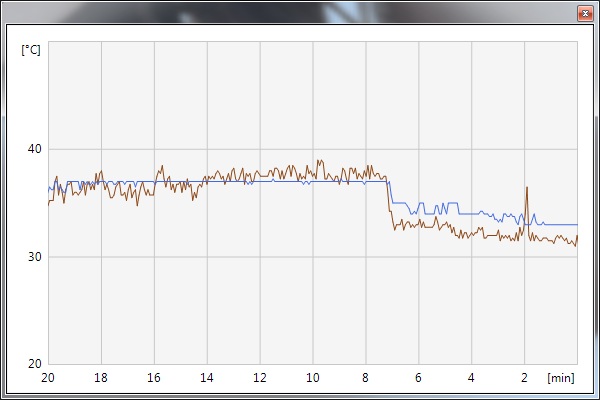

Gut gut, dann zeigt das Asus Tool "die richtige" Temperatur an (sofern es so etwas gibt
Der 420er steht rechts neben dem PC momentan einfach auf dem Tisch bzw auf einem Lautsprecher. Das ist zwar nicht so elegant, aber ich nehm den PC sowieso nie mit auf irgendwelche LANs, von daher machts nichts dass ich den jetzt erstmal auch garnicht mehr von A nach B transportieren kann. Vielleicht hol ich mir irgendwann trotzdem mal Schnellkupplungen...
Im Anhang mal die typischen Temps*, die ich so beim zocken auf der CPU und GPU hab... aka "lächerlich wenig"
*blau - GPU, braun - CPU Package Sensor
