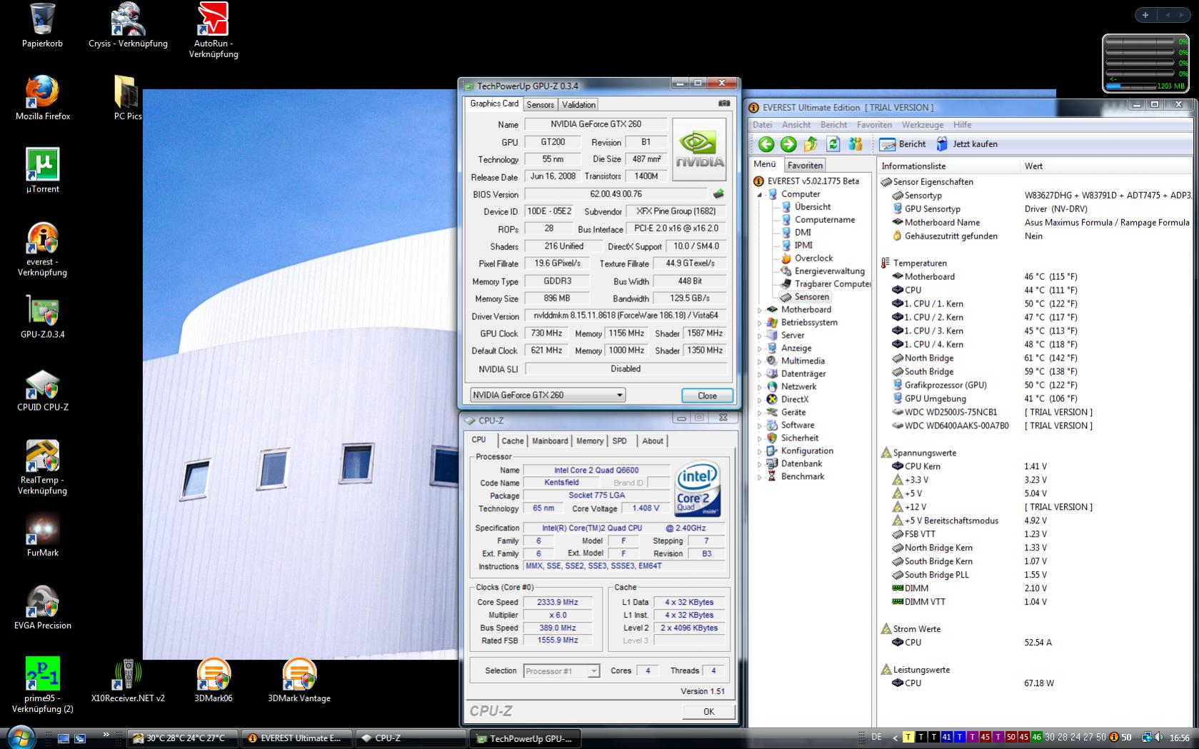

So mal Spannungen gesenkt :) läuft Idel gerade bzw. 2D auf dem Pic CPU ist ein B3 Step. extrem Hottig. unter Last 3D sinds 3,5Ghz und die 730core...!
Die alten B3´s waren mir die liebsten, da musste man für die 4 GHZ richtig kämpfen :freak:
