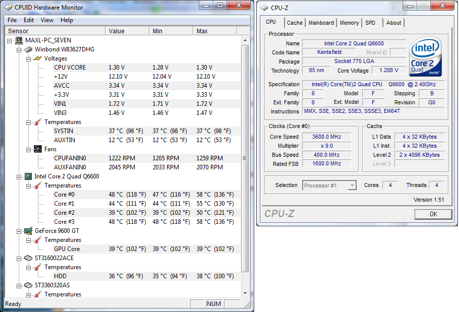

Hi.
Ich möchte auch wissen, ob das ok ist. HW steht in Siggi
Alles weitere unten:
Danke schonmal!
Das Min ist Idle und das High ist nach ein bissl Rendern, Gamen, Heavy Load, Cinebench R10 und Win Alltag. Der PC läuft schon seit heute früh und gestern mit den Settings.

@Quadler
Prime hat andere Aufgaben den CPU zu Testen wie ein Game, könntest bereits mit deinen Taktraten unter Prime Errors haben (was nicht Stabil ist dann), aber wenn die Games so Stabil laufen wie du sagst dann geht es dafür noch gerade, aber ich glaube mal das Du nicht zu sehr die Spannungen ausgereitz hast für die 3.6Ghz bis zu 1,50 verträgt der Q66 ob B3 oder GO Stepping, geht ja nicht nur um CPU auch um die MoBo Chips Spannungen...!
mfg
Also meine persönliche Schmerzgrenze liegt bei max. 1,4Volt. Ich habe aktuell wie im Screen, also 1,3. Runter natürlich immer :). Werd mich morgen mal hinhocken und solange Primen, bis ich den stabilsten, möglichniedrigsten vCore gefunden habe.
