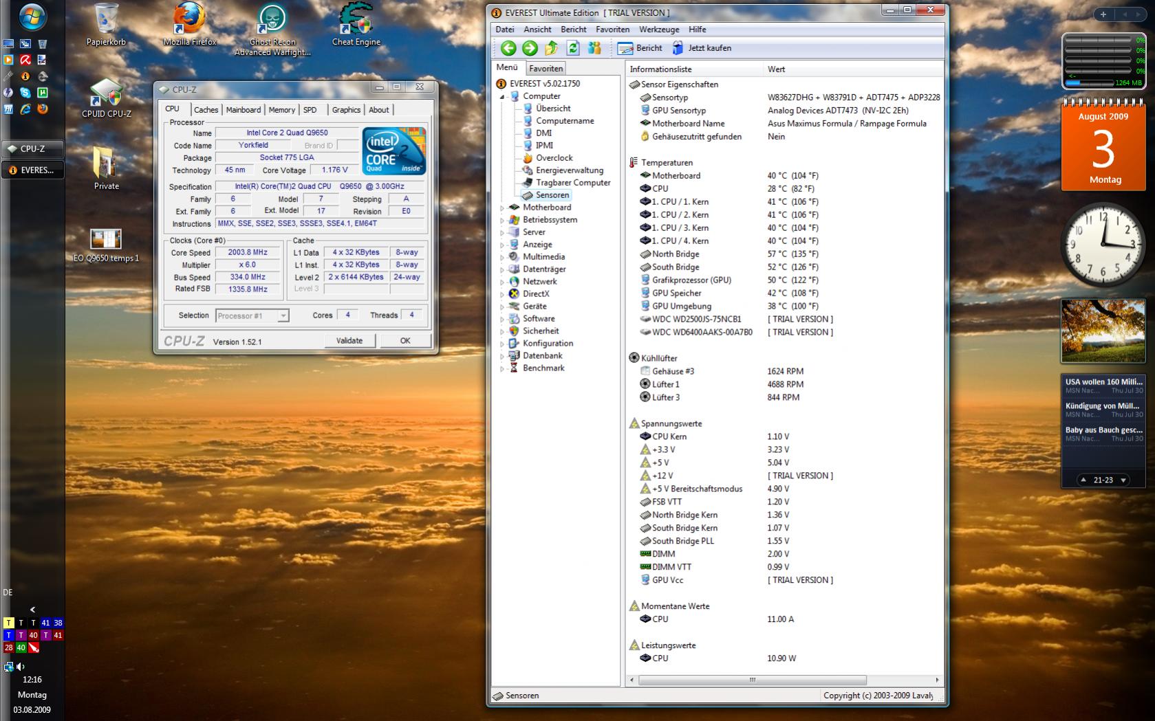

Q6600 @ 3,2GHz bei 1.3 vCore.
Im Idle liegen die Temps bei ca. ~ 40°
Unter Last nich höher wie 61°
Ich musste die vCore von 1.26 auf 1.3 hochnehmen, find' ich persönlich viel für nur 200Mhz mehr...
CPU-Z zeigt an, dass momentan 1,294 "gezogen" werden.

Für Core-Temps sind die Temps für den Kühler ganz gut, brauchst dir also keine Sorgen machen.

Für Idle wären sie etwas hoch, aber es ist ja bekannt das die Sensoren bei den niedriegen Temps gerne Müll auslesen, von daher.
