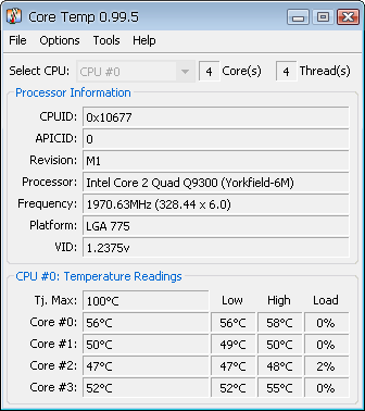

Habe irgendwie das Gefühl, das mein Q9300 zu warm ist.
Sind diese temperaturen in Ordnung? Mein CPU-Lüfter ist der Artic Cooling Alpine 7 Pro und meine 2 Gehäuselüfter sind ebenfalls von Artic Cooling. Werte zeigen den Idle-Zustand. Nicht wundern wegen den 1970 MHz. Wird mit der Engine reguliert.
Habe ein Screenshot beigefügt.

Vielleicht liegt es bei mir am Luftstrom. Ich glaube, ich habe vor dem Gehäuselüfter an der Vorderseite, meine Festplatte und noch ein paar Kabel könnten auch im Weg sein. Kann das auch der Grund sein? Habe schon überlegt mir einen Scythe Mugen 2 zuzulegen.
Der q9300 ist leider ein Hitzkopf. Welche Wärmeleitpaste verwendest du? Hast du nur den einen Lüfter vorne und sonst keinen?

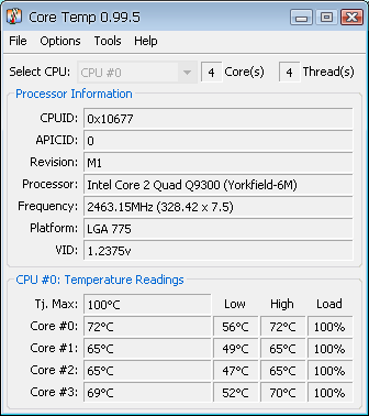

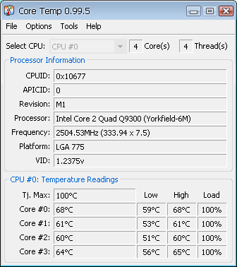

Habe hier mal ein Bild nach 20 Min. Prime95. Ich denke mal das ist zu hoch. Werde nachher mal versuchen was im Gehäuse zu verändern. Zwecks Luftstrom.
Was für eine V-Core liegt den unter Last an??
Und du hast die WLP auch vernünftig verteilt,nich zu viel,zu wenig,der Lüfter sitzt fest?
Naja schaue mir den Kühler grade an,ich denke die Temps könnten schon passen
Die Temps sind so noch okay,nur übertakten wäre derzeit nicht drinne,also wenn du alles so laufen lassen möchtest brauchst du keinen neuen Kühler,möchtest du mal etwas übertakten wäre der Scyte Mugen eine Überlegung Wert.
Wen es nicht der Luftstrom ist, dann ist es entweder die WLP oder der Lüfter, hab mir auch gerade so den Lüfter angeschaut, muss sagen, die temps könnten hinkommen.
