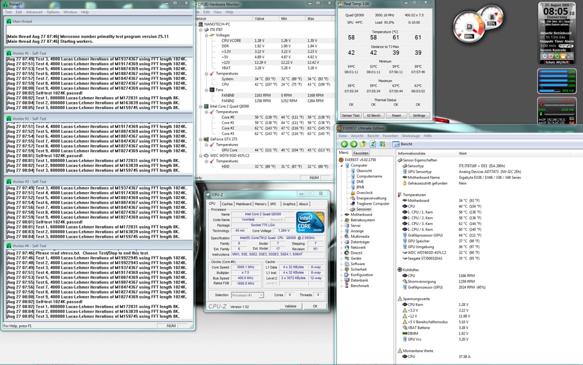

hier mal meine Temperaturen.
CPU >>> Q9300 läuft mit 3 GHz
Board >>> Gigabyte DQ6-X48
Kühler >>> EKL Alpenföhn Brocken
WLP >>> Scythe Thermal Elixer
Jetzt noch ein paar Temperaturen ( ob die stimmen ist fraglich??? laut Lüftersteuerung MFC2 )
Northbridge 40 °C
RAM 39 °C
Raumtemperatur >>> 27.4 °C
Ja, die Temperaturen gehen in Ordnung. Könnten jedoch schon etwas kühler sein.

Habe meinen Xigmatek HDT-SD964 jetzt gegen den EKL Alpenföhn Brocken ausgetauscht.
Ergebnis:
Xigmatek HDT-SD964: http://www.abload.de/image.php?img=35ghzbei1152volt7dqo.jpg
ELK Brocken: http://www.abload.de/image.php?img=35ghz27.08.09dfy8.jpg
Da kann man doch sehen, dass auch ein kleiner 20 EUR Kühler sehr gut (wenn auch laut) eine Quad-Core CPU kühlen kann. Bei mir spielt, wie durch den Kühlertausch jetzt erwiesen, die Hauptrolle mein vollgedämmtes Gehäuse. Trotz 3 x 80 mm Lüfter habe ich halt eine höhere Systemtemperatur, und dadurch läuft die CPU halt auch etwas wärmer. Was solls, ich kann damit leben.
