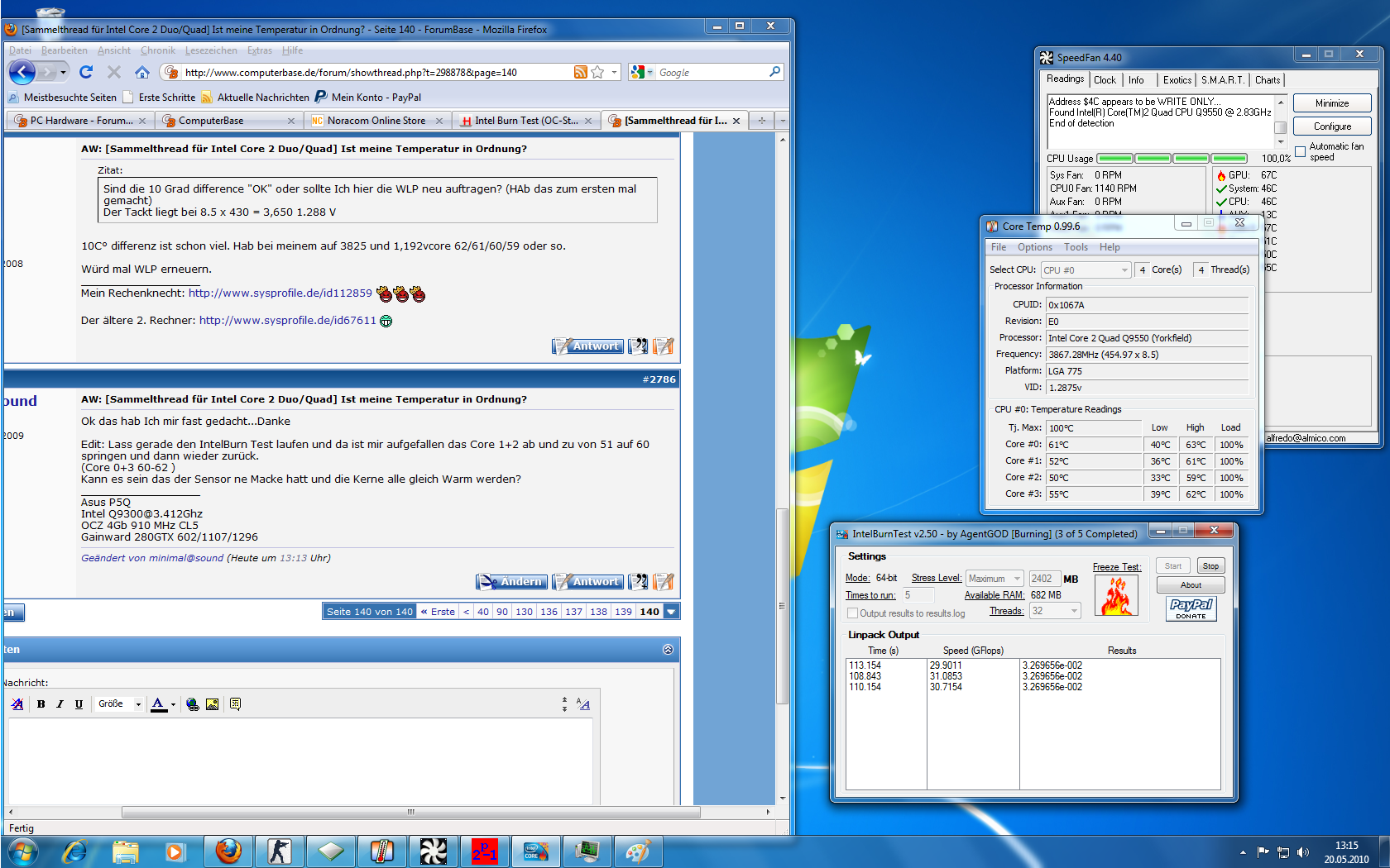

Edit: Lass gerade den IntelBurn Test laufen und da ist mir aufgefallen das Core 1+2 ab und zu von 51 auf 60 springen und dann wieder zurück.
(Core 0+3 60-62 )
Kann es sein das der Sensor ne Macke hatt und die Kerne alle gleich Warm werden?
Hier mal nen Bild davon...ihr seht ja die höchst temp-aktuelle.

Also, lad dir mal linpack (Linx) runter, und mach mal einen test. Da musst du dann besser auf die Temps achten, als bei prime.
Im luxx sind welche Unterwegs deren Q9550/Q9650 bis zu 15c unterschied haben,also die Core`s.
Hört sich wirklich extrem an,aber damit muss man sich wohl abfinden.
Zb. der User Modbox hatt so eine CPU..
Ok solang ich nicht alleine mit dem Problem bin:D nur ist halt die Frage welche Temps dan stimmen, wenn mann den Kühler-WLP richtig aufträgt können die ja nicht wirklich 10-15°C unterschied haben, oder?
Jolly
Das Programm schein gut zu sein hab nach 5min nen Bluescreen bekommen, Prime lief 2 Std. und Intel-Burn 20 min ohne Probleme:D
Ich lass es nochmal laufen und schau bei was für einer Temp er sich so einpendelt.
Edit: Hab die Spannung ein bischen erhöht, bekomm aber nach 6min nen Error von Linx.:mad:
Die Temp-Differrence liegt nach 4 min bei höchstens 5°C was ja wieder volkommen Ok ist:p
Vllt musste die WLP nur mal warm werden:D
Ich werd jetzt mal noch testen wieviel V ich brauche das Linx kein Error:mad: produziert..

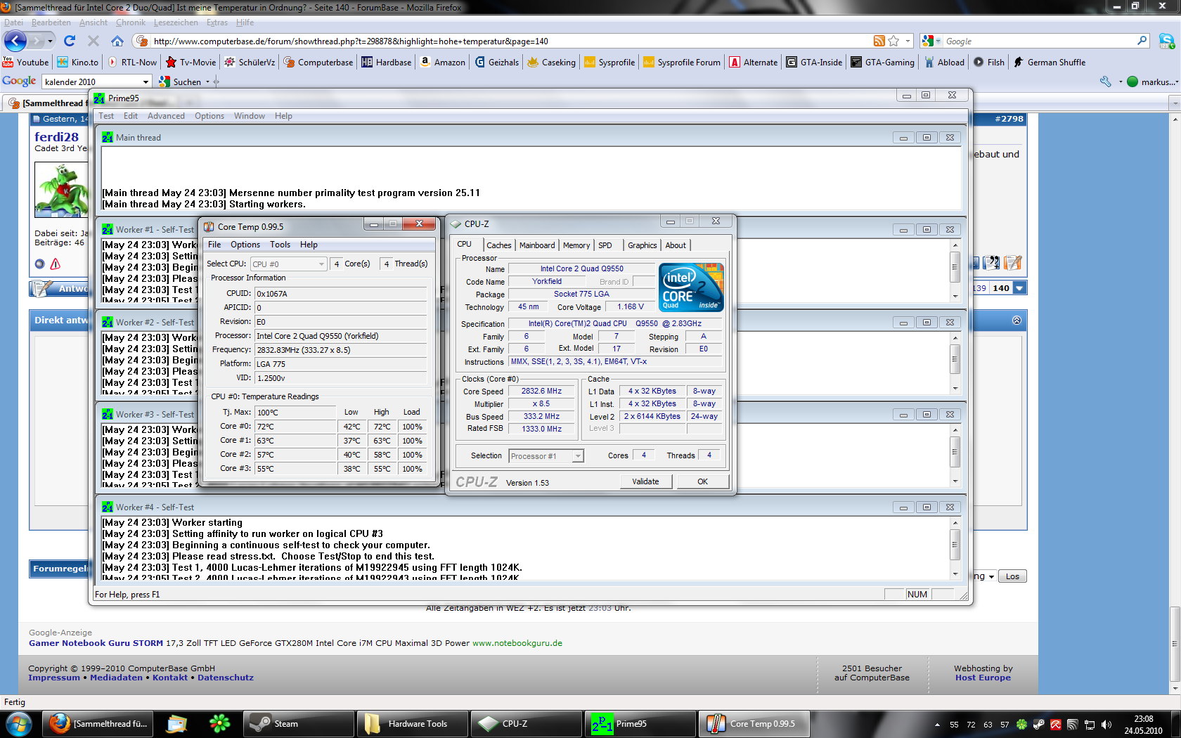

Nabend!
Ich habe mein System schon nun seit Weihnachten 2008 und an der CPU bzw. dem Kühler nichts verändert.
Nun habe ich mal aus Jucks Prime95 angemacht und festgestellt, dass die Temps über 60, teils über 70°C betragen.
Die Raumtemperatur liegt bei etwa 24°C.
Alles im BIOS ist auf Auto oder Standard gesetzt, also ich habe nichts verändert.
Der Lüfter vom Kühler dreht bei Prime auch schon voll auf, bei GTA 4 z.B. aber nicht.
Muss ich mir bei den Temps schon ernsthafte Gedanken machen?
Sollte ich doch dringend den Kühler reinigen und neue WLP draufmachen?

Ich (an Deiner Stelle) würde das einfach mal machen.
Den Staub raus und nach 2 Jahren ne neue WLP schadet auch nichts.
Da die CPU bis 100°C ausgelegt ist, sind Deine Temperaturen etwas hoch für die VCore, aber noch nicht dramatisch.
Die Temperatur von der Core0 ist halt der ausreisser. Vielleicht hilft die neue WLP ja. Ansonsten ist es halt ein Sensor, der spinnt.
