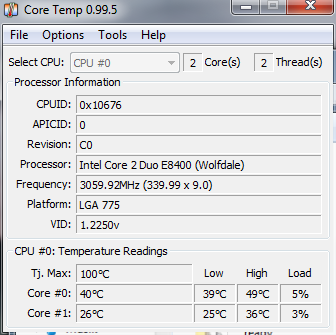

Hi,
hab heute einen E8400 eingebaut und jetzt wundere ich mich ein bisschen über die Temp bzw. den Unterschied zwischen den Cores ?!
Sind immerhin 14 Grad unterschied zwischen beiden ...
Kommt mir komisch vor.
Unter Last (Crysis) kam ich so auf max. 61 Grad .. ist das noch ok ?

Ist das gleiche Problem, einer der Sensoren hängt wohl oder ist extrem ungenau, Last ist ok.
