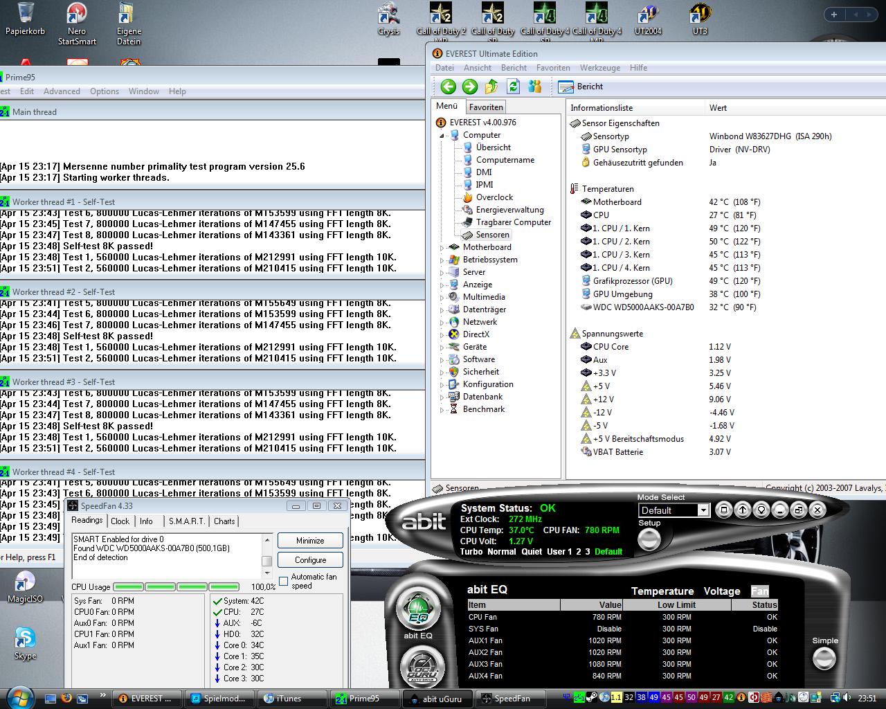

Hallo, wollt euch mal meine Werte mit meinem Core 2 Quad zeigen:
Die CPU ist unverändert, soll heißen: Nicht übertaktet!
Bei Last:

Besorg dir mal eine neuere Everest-Version! Außerdem solltest du Prime schon eine viertel Stunde laufen lassen, bevor du aussagekräftige Temperaturen erhälst.
