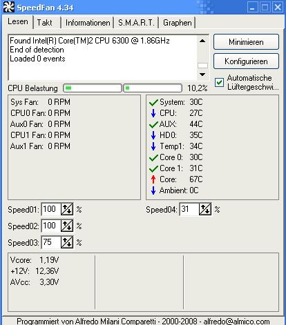

Hallo habe einmal eine Frage zu meinem Temperaturen! Habe einmal einen screen angehängt wo die Temperaturen im IDLE Modus angezeigt werden! Da ich aber hin und wieder game zeigt meine Grafikkarte (Geforce 7500 LE - passiv gekühlt!) auch schon mal ca. 98 Grad an!
Ich besitze CPU Lüfter, HD Lüfter + einen Gehäuse Lüfter unter dem Netzteil!
Ich wollte einfach mal wissen ob das noch ok ist!

Danke schonmal für die Antworten!

Sofern der Rechner respektive die Spiele nicht abstürzen machts nichts aus.
Grafikkerne halten heutzutage bis zu 130°C aus.
98°C sind passiv gekühlt zwar nicht gerade sehr gut, aber immer noch im Rahmen.
Du kannst, falls es dir doch etwas Unbehagen bereiten sollte, einfach mal einen 80mm-Lüfter vor den Passivkühler der Grafikkarte hängen. Dann sollte die Temperatur bereits deutlich fallen. Auf 5V sind die meisten dieser Lüfter auch mehr als erträglich von der Lautstärke her.
adaptedALPHA
Captain
- Jan. 2007
- 3.184
So ists^^ Idle Temperaturen sind absolut normal. Das die passiv gekühlte Graka schnell mal heiss wird ist verständlich. Diese 98°C sind auf dauer schädigend für deine Karte, also musst du irgendwie nen Lüfter in Richtung Kühllamellen der Karte ausrichten.
eric lorenz
Cadet 3rd Year
- Jan. 2007
- 36
Danke für die Antworten ! Das beruhigt mich erstmal! Das mit dem zusätzlichen Lüfter werde ich mir genauer überlegen und gegebenfalls einbauen!
Danke und schönen Sonntag!
