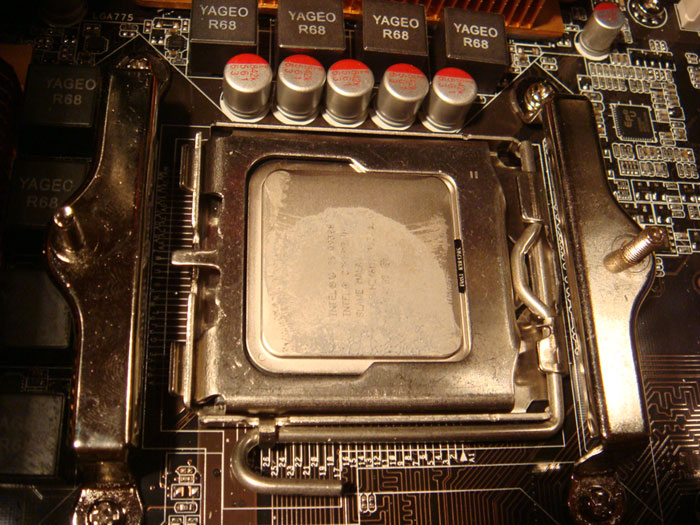

Hab mir die WLP mal angesehen und stell mir die Frage, ob ich alles richtig gemacht habe?
Also erstmal bitte die WLP so verteilen wie im angehängten Bild, nur was dünner. (überall)
Q-Fan würde ich auslassen und das ganze über Speedfan regelen (Software).
Peace
wie, NOCH dünner? Hab ja nichtmal Paste in der Größe eines Reiskorns draufgemacht. Habs wie in der Noctua Anleitung beschrieben gemacht - klacks drauf und Kühler drauf. Aber gut, also verteil ich es dieses mal vernünftig.
SpeedFan hab ich auch trotz der Anleitung hier bei CB nicht begriffen, deswegen versuchs ichs zu meiden. Was soll an SpeedFan besser sein als Q-Fan? Und wie siehts mit einer Lüftersteuerung aus? Ist die besser als es mit Software zu steuern?
Nicht wie du, sondern wie im Bild also überall was aber nicht so dick auftragen wie aufm Bild.

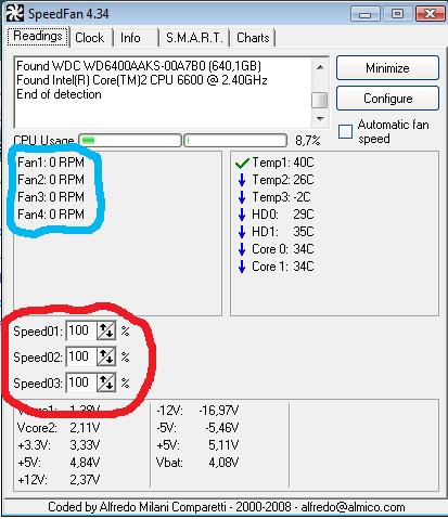

Speedfan ist ganz easy:
100% = max U/min (siehe roter Kasten im Bild unten)
stellste bisschen runter so das es lautstärkentechnisch passt und gut.
Dann sollten sich die Werte der U/min ändern. (siehe blauer Kasten im Bild unten)
Peace

Die Temperaturen gefallen mir nach dem Verteilen der WLP nun gar nich mehr.
Unter Last: 72/66/65/63
Wo die WLP schlecht verteilt war hatte ich bessere Temps, wie kann das sein? Evtl dann doch zu wenig drauf?
Für was steht im SpeedFan denn die "Speed01 bis 04"? Für die einzelnen Fans? Weil ich hab nur 3 Fans, der zeigt mir aber 4 Speeds an:
Speed01: 61%
Speed02: 27%
Speed03: 100%
Speed04: 27%
Sys Fan: 743 RPM (hinterer Lüfter)
CPU Fan: 1383 RPM
CPU1 FAN: 774 RPM (vorderer)
QFAN ist "noch" aktiviert.
Also die WLP würde ich nochmal kontrollieren evtl mal ne andre nehmen. Was heissten denn last Prime?
Speedfan kann bis zu 4 Lüfter steuern daher Speed01 bis 04. Musste mal schauen welche 3 davon dann deine Lüfter sind siehste ja wenn due runter drehst und die U/min zurück gehen.
