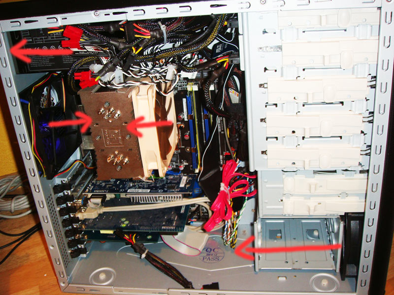

Zum Auslesen hab ich nur HWMonitor (misst ja alle Temps) für den 3DMark06 genommen. Mehr hab ich nicht laufen lassen.
Zu meinem PC: Q9550 (ohne OC), EKL Großglockner (volle Leistung), PowerColor Radeon 4850 PCS+ (alles Standard), Antec 900 (alle 4 Standard-Lüfter auf mittlerer Geschwindigkeit)
Die Ergebnisse: heißeste CPU 51°C, die anderen etwas unter 50°C
bei GPU 72°C.
Welche Tests wären passender zum Messen und welche Programme zum Auslesen? Da der PC neu ist, sind im Moment noch keine Spiele drauf (hab aktuell auch nicht Leistungshungriges parat). Sollte nur ein Vorabtest sein.
edit: Lade mir jetzt mal PCMark05.
bei GPU 72°C.

Also...
Habe nun den Furmark 1.4 und 3DMark06 gleichzeitig und dann den Furmark 1.4 und PC Mark05 gleichzeitig laufen lassen. Über die gesamte Zeit mit Hardware Monitor die Temps ausgelesen und das Maximum war:
GPU 79°C und heißester CPU-Kern 48°C. (im idle: CPU ca 38°C und GPU 50°C)
Nochmal mein System:
Q9550 (ohne OC), EKL Großglockner (mittlere Lüftergeschwindigkeit), PowerColor Radeon 4850 PCS+ (alles Standard), Antec 900 (alle 4 Standard-Lüfter auf niedriger Geschwindigkeit)
Also die CPU hört sich ja sehr gut an, wobei ich mich Frage warum Kern 2 immer 4-6 Grad kühler ist als alle anderen.
Die GPU macht mir ein bisschen Sorgen. Ist da noch genug Luft nach oben oder sollte ich bei anspruchsvollen Spielen die Gehäuselüfter sicherheitshalber aufdrehen?

1. Bitte editieren Funktion nutzen anstatt mehrfach Posts hintereinander...
2. Programm zum auslesen CPU: Core Temp, Real Temp, Speedfan oder Everest.
Graka: Everest.
3. Programm zum CPU belasten Prime 95 Anleitung
4. Kühler und wärmer sind CPU´s weil sie unterschiedlich viel arbeiten. Zb. sind ja diverse Programme garnicht Dualcore fähig oder sogar Quad. Liegt also an der unterschiedlichen Belastung.
5. GPU Temp ist noch im Maße ("GPU 79°C ").
6. Ich würd beim zocken einfach hochdrehen um keine Risiko einzugehen. Du hasst dann ja denke ich ehh Kopfhörer auf oder Boxen aufgedreht.
Peace
Graka: Everest.
Peace
Oh ja sorry.
CPU-Kühler: Noctua U12
Front-Lüfter bläst rein (Standard 120mm Lüfter mitgeliefert zum Centurion Gehäuse)
Hinterer Lüfter bläst auch _noch_ rein (wird nachher geändert wegen Wärmestau), isn Noiseblocker (Im Test hier bei CB der leiseste unter den 120ern)
Zu Spannung...ähm wie finde ich das raus?
Foto anbei. Ich weiß, scheiß Kabelmanagement, muss auch nachher geändert werden.
EDIT: alle Lüfter laufen mit 12V

Zipfelklatscher
Admiral Pro
- Mai 2002
- 7.680
Meinst du nicht, dass der Frontlüfter sinnfrei ist? Der ist ja dermassen verbaut, dass er keinen richtigen Luftstrom erzeugen kann. Teste das ganze mal ohne den Frontlüfter und baue wenn möglich den unteren Festplattenkäfig aus, damit die Luft vorne unten reinströmen kann. Durch den Hecklüfter (der übrigens unbedingt nach aussen blasen sollte, denn er soll ja den Luftstrom im gehäuse erzeugen/unterstützen und die warme Luft schnell aus dem Gehäuse befördern) und den NT-Lüfter sollte vorne genug Luft reingesaugt werden.
T-DSC
- Juni 2007
- 2.864
Jo beherzige erstmal die Tipps von Zipfelklatscher "Festplattenkäfig raus" und "Lüfter hinten andersrum".
Dann VCore zeigt dir zb. das Programm CPU-Z an, wobei sie auch im Bios zu finden ist. Da würde ich erstmal schauen ob da nicht was nach unten geht. VCore runter ist quasi = Temperatur runter.
Peace

Das Problem ist nun, dass ich seit gestern Abend nun die Festplatten in den Käfig gelegt habe (Dazu ist doch ein Festplattenkäfig da, oder?), somit erzeugt der ja nun noch weniger Luft? Also alles nochmal umbauen und die Festplatten in die oberen 3,25 Schächte quetschen ... den Hecklüfter habe ich gestern bereits nach außen gedreht, so dass er rausbläst.
Trotz allem les ich aus euren ANtworten, dass die Temp definitiv zu hoch ist?
