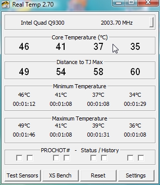

Jo ich schau nachher mal obs da ne Funktion im Bios gibt. Hier erstmal nen Screenhot von meinem RealTemp und den TJMax (was beduetet das eigentlich?)

Da sieht man schonmal das Real Temp mit 95° TJMax rechnet daher kommen die 5° Unterschied.
