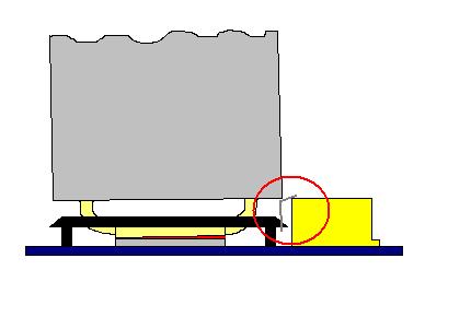

Wie hast du eigentlich den Kühler auf die CPU bekommen?
Ich hatte zum Testen mal die non Blue Edition und hätte ihn
nicht ohne Modifikation am Mainboard auf die CPU setzen können!
Schau mal nach, ob nicht eine Klammernende des GC auf
dem Northbridge-Kühler aufliegt? (bewirkt ne Hebelwirkung
und das der Kühler nicht richtig aufliegt)
Schau dir mal das Bild an!
Blechdesigner
- Jan. 2009
- 1.266
Tja das hättest du dir sparen können und den Chipsatzkühler
einfach nur drehen brauchen!
Was hast du eigentlich unter den CPU-Kühler gemacht, das Pad was dazu
war oder andere WLP?
