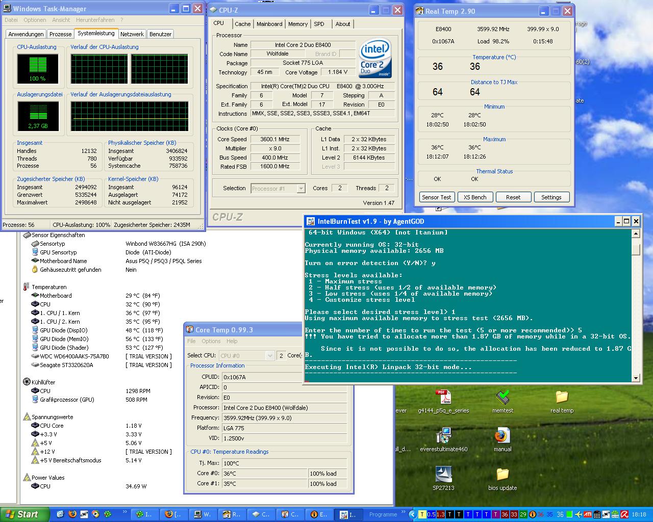

36°, da schau https://www.computerbase.de/forum/attachments/1-jpg.124647/
damit ich überhaupt erstmal ne veränderrung seh und die sensoren nicht immer bei 30° hängen bleiben musste ich erst den intel burn test drüber laufen lassen

Dein E8400 hat ja eine relativ hohe VID und bleibt wirklich sehr kühl.
Allerdings kann das auch wie schon erwähnt an den Sensoren liegen, die für
solch niedere Temperaturen einfach nicht ausgelegt/kalibriert/gedacht sind.
Vergleichen kann man den E8400 mit einem Quad allerdings nicht. :lol:
