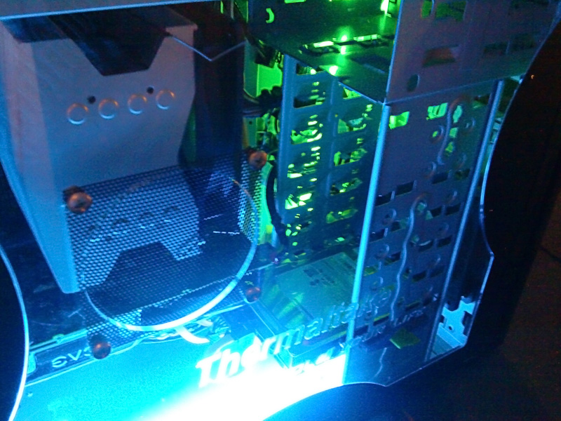

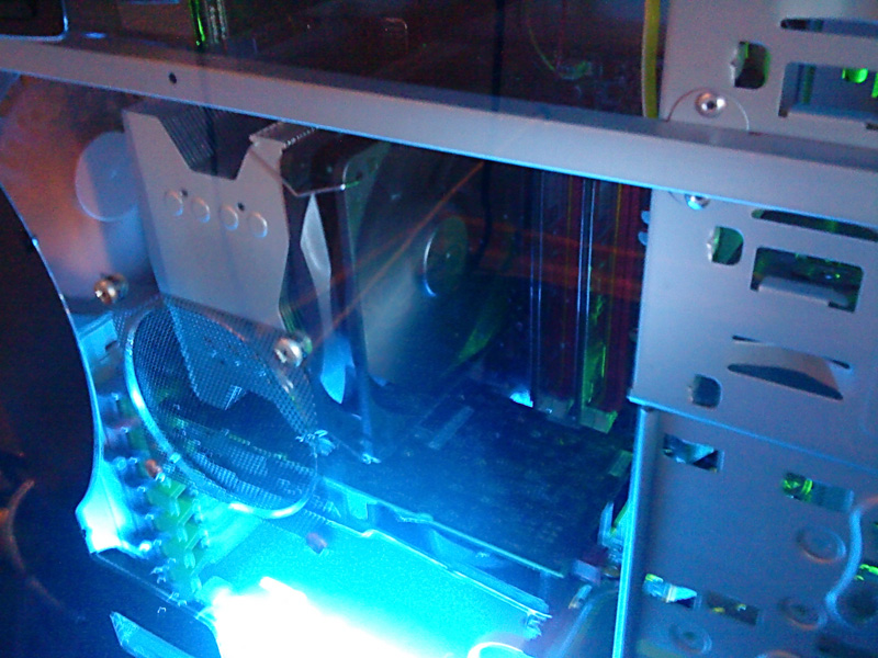

Siehe hier als Beispiel den Kama Angle im PC eines Freundes von mir:
Beim zweiten Bild nicht davon stören lassen das der Lüfter etwas "versetzt" montiert ist -> wollte damit zeigen wie einfach man den RAM ein- und ausbauen kann ohne das man den Lüfter komplett demontieren muss.
Der Lüfter vom Kama Angle saugt die Luft von unten an und drückt sie durch die Kühllamellen gleich zu Gehäuse- und Netzteillüfter. Keine großen Verwirblungen sondern eben genau dorthin wo sie hin soll.

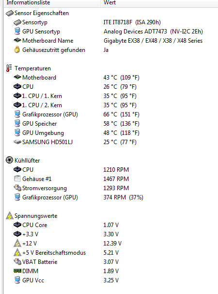

So, ich muss mich nochmal wegen den Temps melden. Es geht zwar jetzt ums Motherboard, aber extra nen Thread dafür aufzumachen find ich auch unpassend.
Also, alle Temps sind (in meinen Augen) inordnung. Nur die Motherboardtemperatur ist seit dem neuen Kühler etwas wärmer, und nicht kühler.
Sie liegt bei 43°C. Ist das normal? Also mir kommt das zwar nicht sonderlich hoch vor, aber die sollte doch eigentlich schon niedriger sein?! Komisch ist auch, dass die CPU kühler als das Motherboard ist...
Was sagt ihr dazu. Ich weis nicht, was ich jetzt von der Temp halten soll. Könnte es ein (hardwareseitiger) Auslesefehler sein?

Hab nochmal alles kontrolliert. Alle richtungen stimmen. Vorne rein und hinten raus. Ich werd mal ein Foto machen, muss nur warten, bis mein Vadder aufsteht und mir das Kabel gibt
Edit:
Es geht auch mit dem Handy. Die Bilder sind im Anhang.
Edit:
@Fatal!ty Str!ke
Die sogenannte "MB Temperatur" ist doch relativ uninteressant, da es wie "Wowa.K"
schon gepostet hat darauf ankommt wo der Sensor sitzt.
Wenn Er sich direkt im Luftstrom eines Lüfters befindet ist die Temperatur niederer,
wenn Er z.B hinter dem NB Kühlkörper bzw. in der Nähe der Grakarückseite plaziert ist, eben etwas höher.
Also ziemlich "nichtssagend".
Die anderen Temperaturen passen ja.
MfG.
