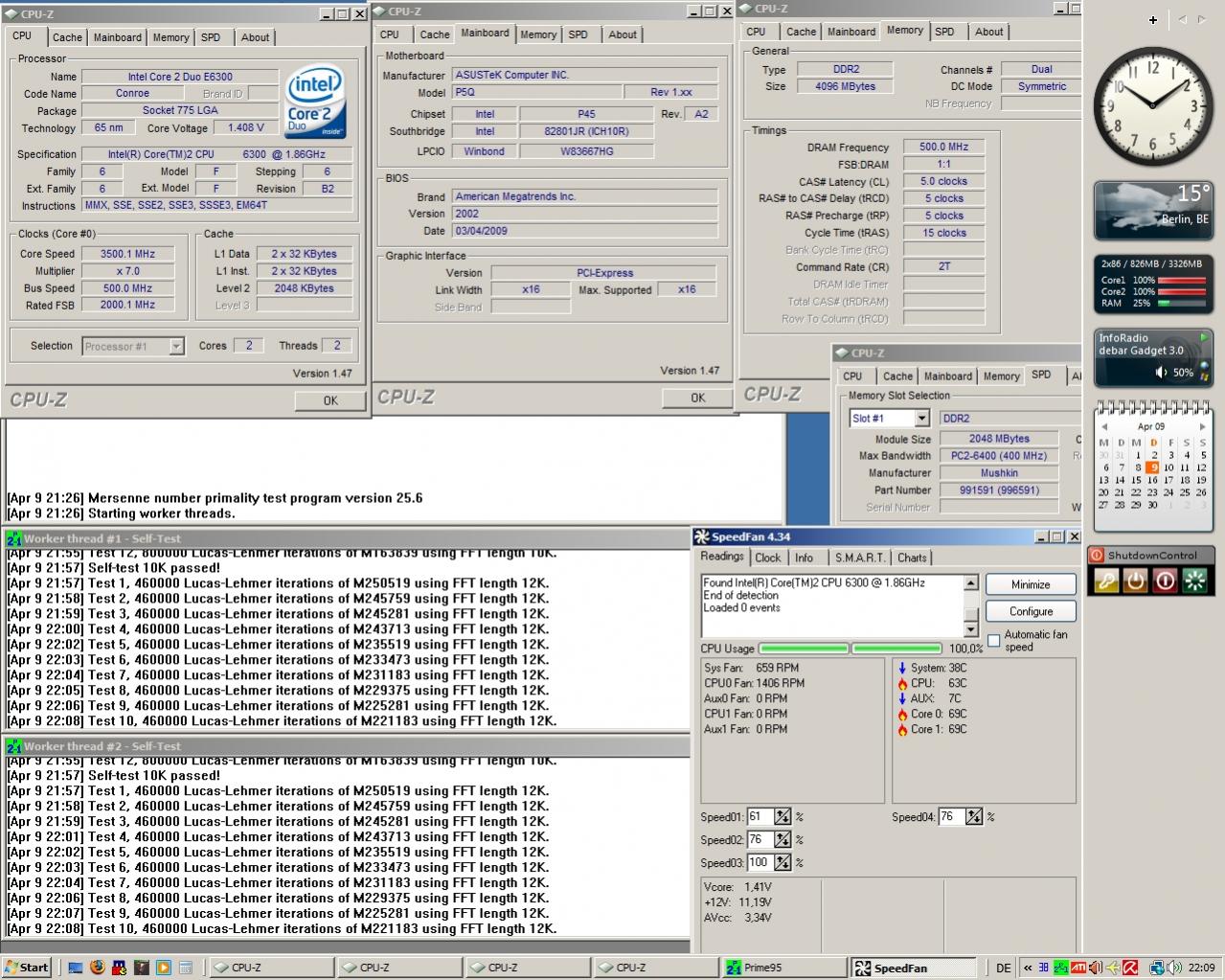

habe mir heute einen neuen cpu-kühler gegönnt (ekl großglockner be) und wollte fragen, ob meine temps in ordnung sind, da ich eigentlich mehr von dem kühler erwartet hätte.
coretemps nach ca. 30min prime bei 69°C
mfg martin
mfg martin

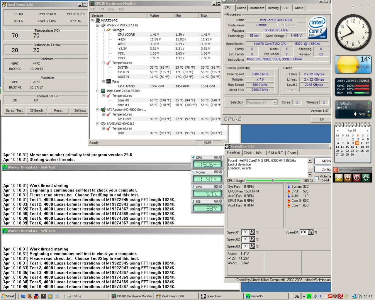

Bitte mal Real Temp gegentesten. Welcher Kühler war denn vorher drauf und welche Temps hattest du da?
Peace
danke shconmal für die hinweise. habe jetzt den kühler um 90° gedreht und auch mal einen anderen lüfter verwendet, allerdings brachte das jetzt auch nicht sooo viel, weshalb ich wieder den standartlüfter des glockners drauf habe.
vorher hatte ich bei selben einstellungen auch 70°C [auch mit speedfan gemessen], allerdings mit einem arctic cooling freezer 7 pro. habe jetzt nochmal kurz prime laufen lassen und sämtliche temperaturtestprogramme (tolles wort^^) geöffnet. dabei ließen teilweise vollkommenunterschiedliche werte ermitteln.welcher wert ist der richtige?
mfg martin
mfg martin
oldmanhunting
Admiral
- Nov. 2008
- 9.457
RealTemp sagt Distance to TjMax ist 20°C. Diese Aussage stimmt 100%.
Somit hast Du noch 20°C bis die CPU wegen Überhitzung abschaltet.
Ich denke, das ist so ziemlich das Ende, was man 24/7 an Temperaturen haben sollte.
Edit: Rechts steht: Berlin 14°C. Stell Dir einmal vor, da steht Berlin 34°C.
MfG Mikel
MfG Mikel
habe ihn jetzt wieder auf 3,2ghz runtergetaktet, da dieser takt mit standart vcore läuft. temps liegen bei 58°C pro kern und sind "ok", angesichts,dass sämtliche lüfter (6xarctic cooling AF 12025L) mit 7v laufen und auch der standartlüfter des glockner einem solchen weichen musste.
vielen dank euch für eure schnelle hilfe.
mfg martin
