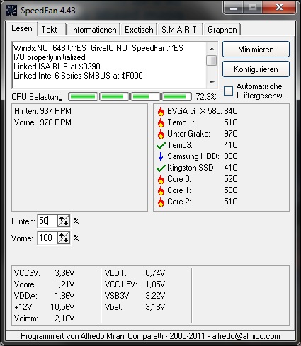

Nabend,
mein System ist jetzt gut ein Jahr alt. Allerdings habe ich erst vor kurzem SpeedFan installiert um mal zu schauen wie Warm mein System wird. Vom Ergebnis bin ich einwenig beunruhigt. Das Bild zeigt die Temperatur nach 45min BF3. Was sagt ihr dazu ? Vorallem der Bereich unter der Grafikkarte bereitet mir einwenig Sorge gefühlt sind es definitiv keine 97 °C.
