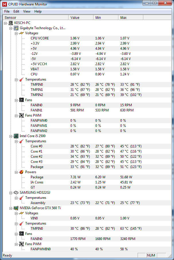

ich würde auch gerne euer kompetentes Wissen dazu missbrauchen, mir zu sagen, ob meine Max-Temps soweit in Ordnung sind? Gemessen wurden sie während einer 2-stündigen SWTOR-Session.
Meine Hardware ist im Anhang ersichtlich und verbaut ist selbige in einem SilverStone Precision PS07.
Danke schonmal im Voraus.
