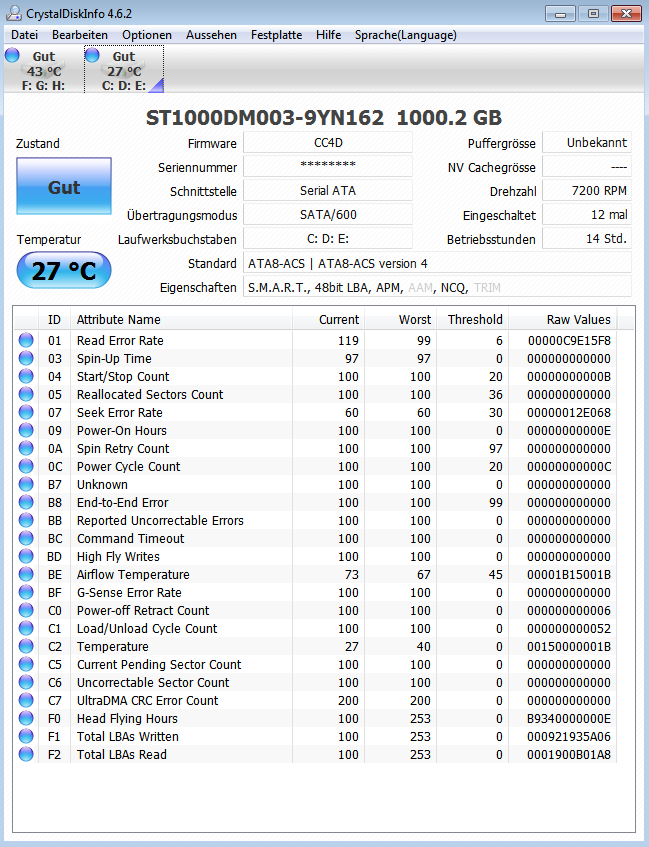

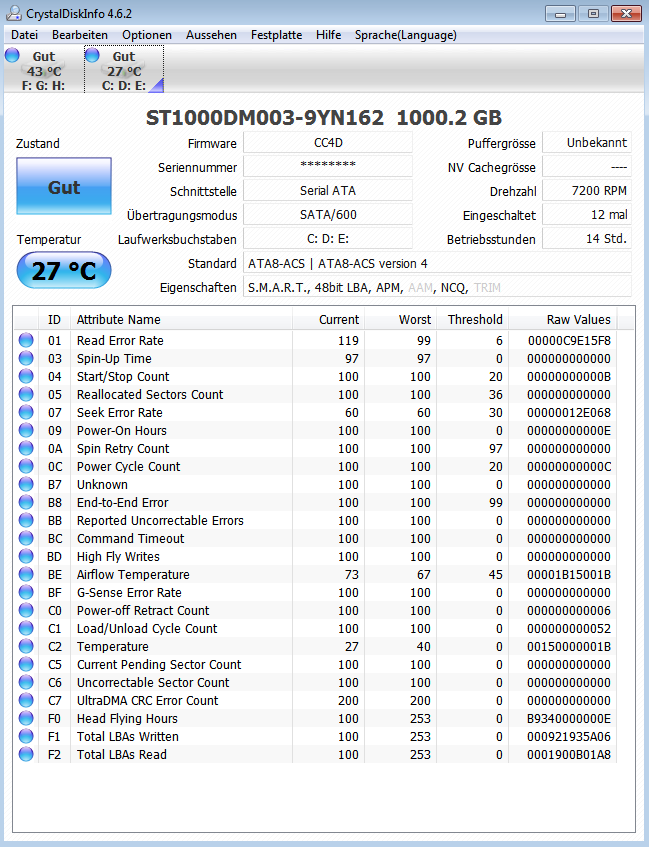

Gestern ist meine neue Festplatte eingetroffen. Eine Seagate Barracuda 7200.14 - ST1000DM003 1 TB.
Leider musste ich feststellen das sie im Betrieb fiept (aber nicht das bekannte chirping wegen dem Energiemanagement - eher als wenn das Lager von einem Lüfter nicht ganz perfekt ist, so ein helles dauerhaftes quietschen). Es ist durchgängig bei konstanter Tonlage (mir wäre dieses Geräusch eig. egal aber es ist ja nicht gerade normal).
Also wende ich mich, nach langem Googlen und "Benchmarken", doch nochmal an euch, in der Hoffnung ein Entschluss fassen zu können (reklamation oder behalten).
Würde sie ansonsten nicht einwandfrei laufen hätte ich sie schon zurückgeschickt - klar.

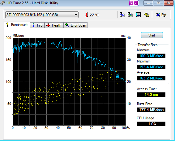

Im Anhang die Werte aus CrystalDiskInfo und HD Tune. SMART und Kurztest unter SeaTools wurden auch bestanden.
Was mich noch stutzig macht ist das Verhalten folgender SMART-Werte:
- Spin-Up Time: 97 - ist schlechter als meine 6 Jahre ältere Seagate (98). Der Wert war auch vorher bei 98 (ich meine sogar das er auch bei 100 war).
- Seek Error Rate: 60. - war auch mal bei 100 - die alte HDD ist auch hier besser, war aber auch schon auf 60.
Ansonsten sind die Ausschläge in HD Tune ja auch relativ groß - wird aber wohl auch damit zusammenhängen, das dass OS gerade auf ihr läuft und die Geschwindigkeiten sehr hoch sind.
Wäre klasse wenn ich eine Rückmeldung bekomme.
Grieche
PS: Gerade höre ich noch das der Lesekopf in gleichmäßigen Abständen 2x kurz nacheinander versetzt wird (sollte der Lesekopf sein - so ein kurzes "kratzen"). Ist aber im Ruhezustand und sollte normal sein (vll. Windows 7 Auto Defragmentierung ?.)
Ich mache mir wohl einfach zu viele Gedanken. Warscheinlich ist alles perfekt ;)

Deine Suchfehlerrate ist 0 !
Der Raw Values Wert ist ein 48 Bit Wert, die ersten 16 Bit, also die ersten 4 Stellen sind die Anzahl der Suchfehler, die übrigen 32 Bit, also die letzten 8 Stellen sind die Anzahl der Suchvorgänge.
Die Spinuptime würde ich als normal einschätzen.
Zum Geräusch kann ich nichts sagen, ein "helles dauerhaftes quietschen" ist nicht normal.
Vielleicht jubelt sie, weil bei den 211,7 Millionen Lesevorgängen und 1,2 Millionen Positioniervorgängen in ihrem kurzen Benchmarkgeplagtem Leben bis jetzt noch nichts schief lief.
Vielleicht ist es aber auch nur eine Resonanz des Fließgeräusches der Luft um die Platter.

Danke euch beiden für die Infos.
@Inzersdorfer:
So sagen einem die SMART-Werte doch gleich viel mehr - hat mir sehr geholfen. Ich habe zwar nur 1 Jahr Garantie, werde sie aber behalten.

Sozusagen, stellt aber kein Problem dar, nur ist der Zweck einer HDD ja nicht das Abarbeiten von Festplattentests, führe sie ihrer eigentlichen Bestimmung zu.

Nicht zuviel sondern die Falschen. Auch wenn es abgedroschen ist: Jede Festplatte kann jederzeit, egal wie alt sie ist und wie gut ihre SMART Werte sind, ausfallen.
Eine aktuell gehaltene Backupplatte schont die Nerven und die Geldbörse.

Zur Resonanz: da gibts eben Unterschiede, wie ist die HDD im Käfig befestigt, wie ist dieser im PC-Gehäuse befestigt, wie ist die Gehäusekonstruktion selbst, wie empfindlich ist das Gehöhr des Besitzers...

Wenn du wirklich das Geräusch als ungewöhnlich und beunruhigend empfindest, dann tausche die Festplatte um.
Hätte ich das Gehäuse gleich geschlossen wäre mir das Geräusch wohl nicht so schnell aufgefallen. Und als wirklich ungewöhnlich/beunruhigend empfinde ich es auch nicht. Deshalb auch die Entscheidung die HDD zu behalten.
Und zu dem Resonanzeffekt: Mein Gehäuse ist nicht das teuerste und entkoppelt ist da auch nichts. Wird sich auch nicht gerade positiv auswirken.

An der Aussage ist aber trotzdem was drann oder wie: "Vielleicht ist es aber auch nur eine Resonanz des Fließgeräusches der Luft um die Platter." ?
Ein einfaches Rechenbeispiel: 7200/min, 9,5cm Platter-Durchmesser
7200[1/min]/60[s/min]*0,095[m]*3,14*3,6[s.km/h.m=128,8656 km/h
Mit dieser Geschwindigkeit bewegt sich der Außenbereich der Scheiben durch die Luft.
Das erzeugt sowohl Reibungswärme als auch ein akustisches Rauschen ähnlich einem Ventilator, welches sich bis zu einem Pfeifen aufschwingen kann

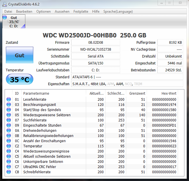

Hallo Leute,
ich überlege mir in der nächster Zeit einen neuen Rechner zu kaufen, bin mir aber nicht sicher ob ich die aktuelle Festplatte weiter benutzen soll oder eine neue kaufen müsste. Im Grunde reicht mir die Größe der Festplatte, aber die ist schon 7 oder 8 Jahre alt und da fragt man sich wie lange sie noch halten könnte. (ich weiß, dass jede Festplatte jederzeit kaputt gehen kann)
Für den neuen Rechner habe ich mir folgendes überlegt:
System: SSD
Daten: jetzige HDD
oder
System+Daten: neue HDD
Daten: jetzige HDD
Somit wird die jetzige HDD nur für Daten verwendet.
Hoffe mir kann dabei jemand behilflich sein, danke.

Das Schätzchen schaut doch tiptop aus, die 23 UDMA-CRC Fehler liegen oder lagen am Datenkabel der Festplatte, wenn da aktuell keine Weiteren dazukommen gibts gar kein Problem. Bisher ist mir Eine mit 36.000 h untergekommen, aber sicher gibts noch länger gelaufene Methusalem-Platten.

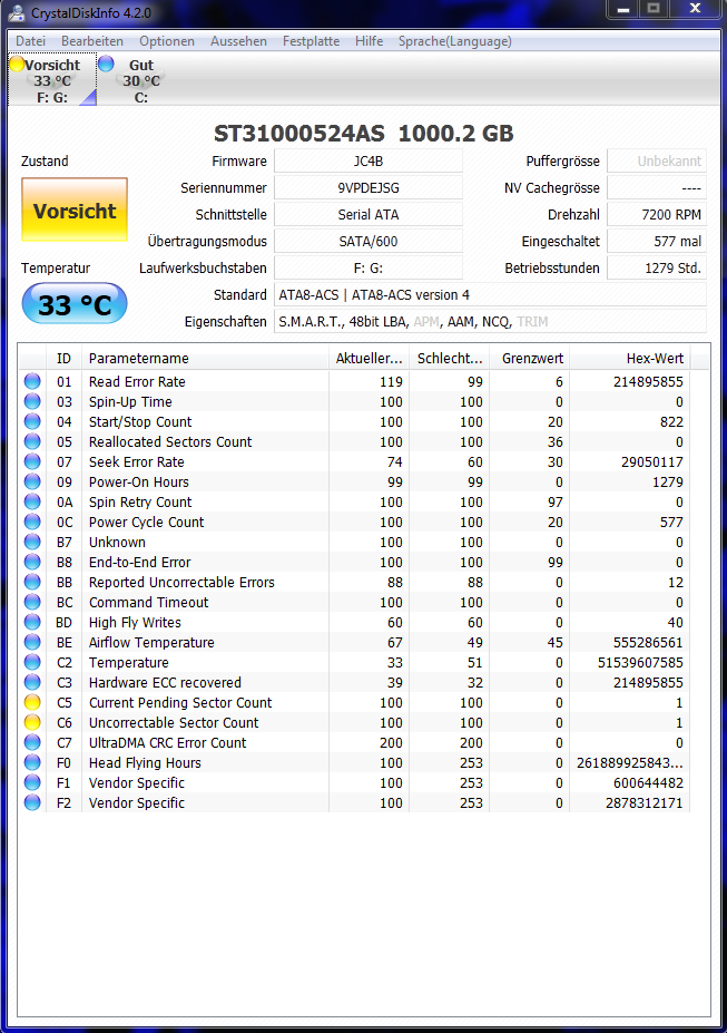

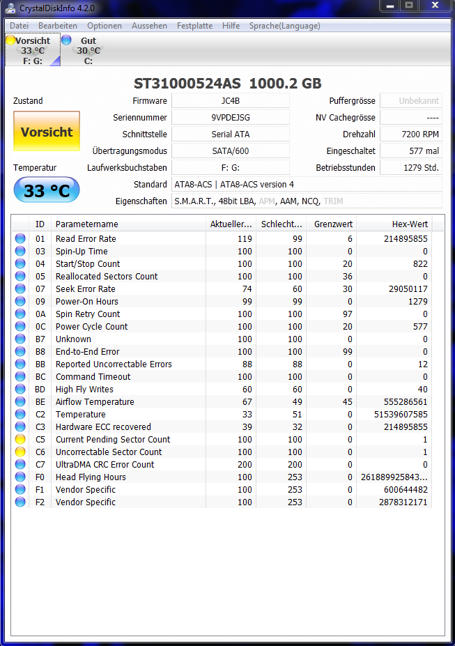

Muss ich mir Sorgen machen? HDD ist eine Seagate Barracude 1TB 7200 PRM.
1 pending Sector und 1 nichtkorrigierbarer sind noch nicht schlimm, hier sollte die Platte unter Beobachtung bleiben, laß CDI im Autostart mitlaufen und ändere den Warngrenzwert von C5 und C6 auf 2 (unter Optionen/Zustandseinstellungen), dann schlägt CDI Alarm wenn der Wert weiter ansteigt.
Interessant ist auch BD High Fly Writes, hier war der Schreibkopf ausserhalb seiner normalen Position, auch das sollte beobachtet werden, steigt die Anzahl ("Hex Wert") an oder sinkt der Wert "Aktueller.." weiter ab, sollte die Platte, falls noch Garantie besteht, getauscht werden.
Garantie ist noch vorhanden, die Platte ist erst ca. 9 Monate alt.
Werde sie also erstmal beobachten.
Kann man der Platte noch wichtige Dateien anvertrauen? oder wäre das Risiko zu hoch?
