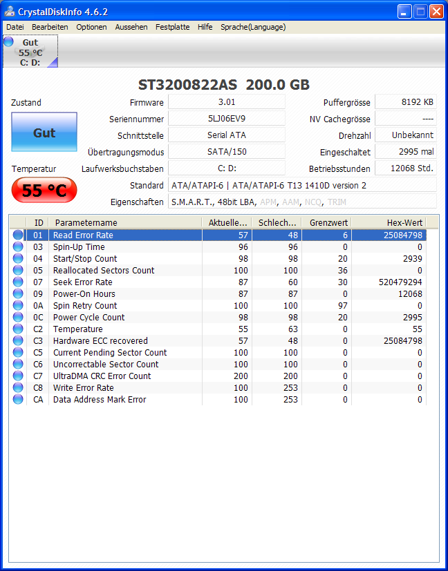

hallo leute. danke erstmal das es hier son tollen thread gibt.
hab schon nen etwas älteren rechner. steht daheim rum bei meinen eltern. mir ist in letzter zeit aufgefallen, das beim zugriff auf die HDD die leistung manchmal stark einbricht. jetzt wollt ich euch mal fragen, ob mit der HDD alles noch in ordnung ist.
Seagate ST3200822AS 200GB
vielen dank für eure hilfe
Die Temperatur liegt an der oberen Spezifikationsgrenze: 5° to 55°C operational.
Hier sollte Abhilfe geschaffen werden. Im Übrigen sind die SMART Werte in Ordnung.
Laß Windows die Fragmentierung überprüfen.
jo das die temp. zu hoch ist, ist mir auch schon aufgefallen. ist halt nen fertigrechner von fujitsu-simens gewesen. keine gehäuße belüftung, nix.
aber danke schonmal für die analyse der werte. da werd ich mal ne defragmentierung über windows machen.
Ich würde der Platte keine Defragmentierung zumuten. Erst das Gehäuse öffnen und den Innenraum reinigen.
Inzersdorfer schrieb:
Das Schätzchen schaut doch tiptop aus, die 23 UDMA-CRC Fehler liegen oder lagen am Datenkabel der Festplatte, wenn da aktuell keine Weiteren dazukommen gibts gar kein Problem. Bisher ist mir Eine mit 36.000 h untergekommen, aber sicher gibts noch länger gelaufene Methusalem-Platten.
Danke für die Hilfe, dann werde ich die Festplatte auch im neuen Rechner auf jeden Fall weiter nutzen. :)

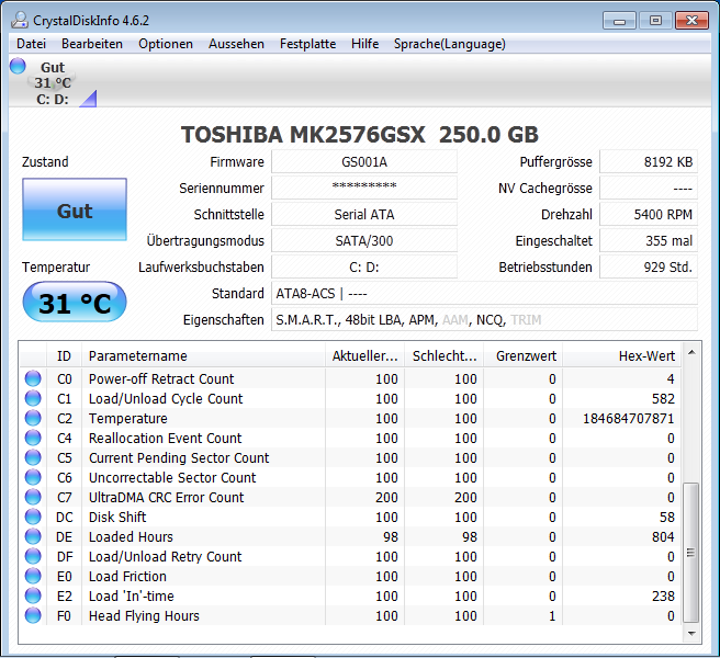

Hallo!
Ich wollte mal fragen ob die SMART Werte von meiner Netbook Festplatte ok sind? Probleme habe ich keine aber ich mache mir ein bisschen Sorgen über die "Power-On Hours und "Loaded Hours" Werte mit jeweils 98. Ist das noch ok für eine circa 11 Monate alte Festplatte? Die Hitachi Festplatte von meinem Desktop Rechner ist über 5 Jahre Alt und hat beinahe 8.000 Betriebsstunden und zeigt bei beiden Werten noch weit über 90 (96 glaube ich) an. Daher meine Besorgnis.
Danke im voraus!
PS: Ich musste das ganze auf 2 Screenshots aufteilen da ich es am Netbook nicht hingekriegt habe alle Werte auf einen Screenshot zu bekommen.
Das ist schlicht die Anzeige, wie lange die Platte eingeschaltet war. Und zusätzlich die Angabe, wie groß der Anteil im Wachzustand war (kein Standby).
Was der normalisierte Wert anzeigt kann dir ziemlich egal sein, ist doch der Wert rein informativ. Netbook-Platten haben meist andere Risikofaktoren als Altersschwäche.
Ah, danke. Und welche anderen Risikofaktoren haben Netbook Festplatten? Macht es bei den Risikofaktoren einen Unterschied ob die Festplatte in einem Laptop oder Netbook verbaut ist? Ich weiß zwar das es unterschiedliche Risikofaktoren für Desktop und Laptop Festplatten gibt aber nicht das es auch Unterschiede zwischen Laptop und Netbook Platten gibt. Aber ich kenne mich hardwaretechnisch nicht so aus.
Nein, ich meine Laptops/Netbooks im Allgemeinen. Stell dir allein mal vor, irgendein Prozess bleibt hängen und trotz des zugeklappten Displaydeckels fährt der Rechner nicht runter. Du schiebst das Ding in die Tasche und ab damit, z.B. auf Fahrradtour o.ä.
Stöße, Überhitzung, kommt einiges zusammen.
