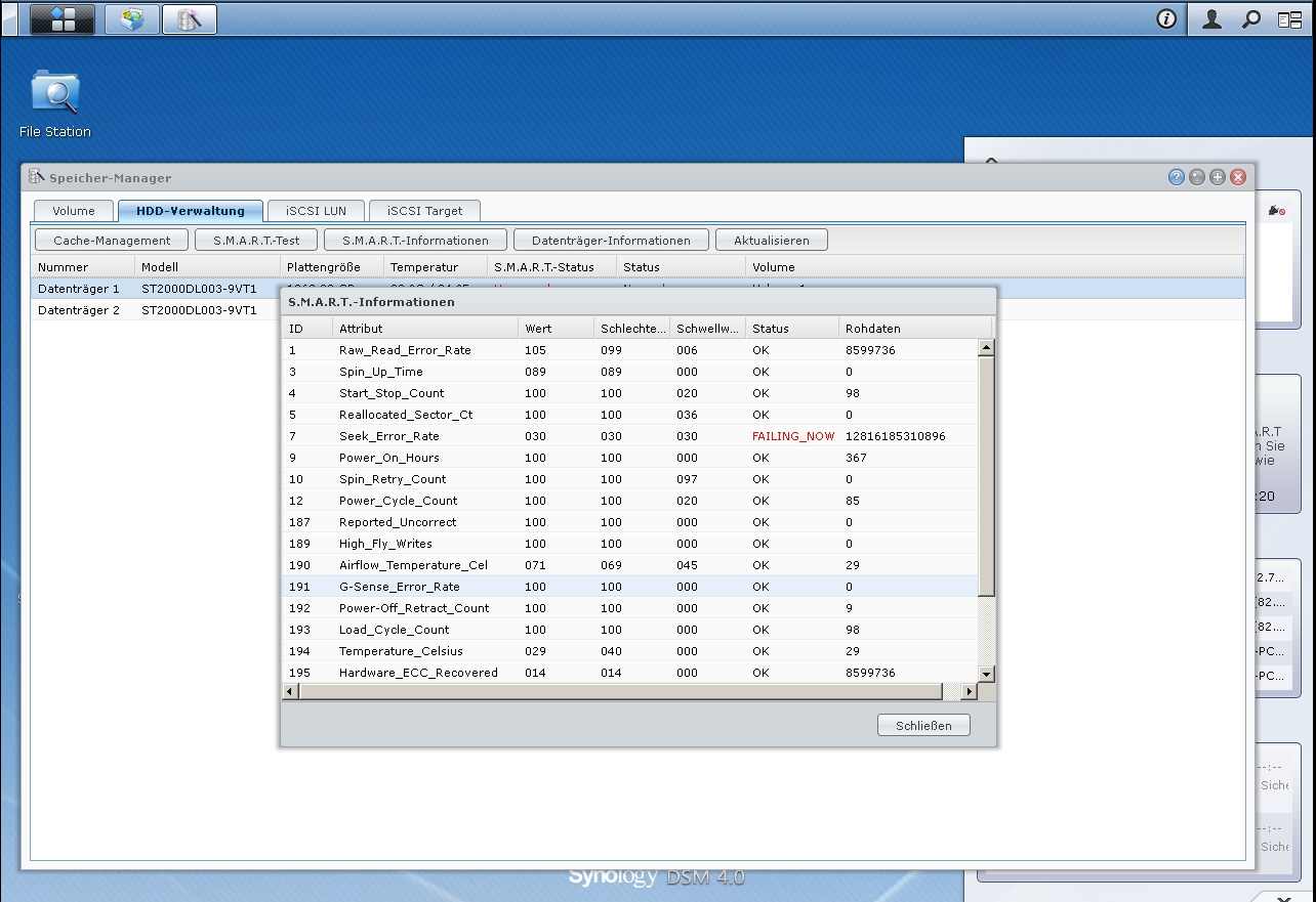

Hi,
unser NAS zeigt seit neuestem bei einer HDD einen SMART Fehler!
Reicht das für einen Umtausch oder was soll man da machen?

@Justin_Sane: Die Platte ist reif für den Umtausch. Schwellwert für Ausfallswarnung erreicht.
