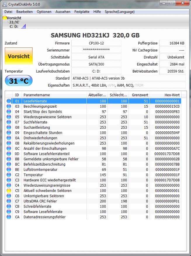

Wie gesund sind denn meine Festplatten. Überlege, sie in einem neuen System unterzubringen.
http://i.imgur.com/CPv1A.png
HD642: 1 pending Sector, harmlos, die Platte sollte wegen der Lesefehler unter Beobachtung bleiben.
HD753: 1 def.Sektor wurde durch einen Reservesektor ersetzt, unbedenklich.
Lade dir HDSentinel herunter, lass es mit Windows mitstarten, du kannst es als unbezahlte Version laufen lassen, da sind halt diverse Goodies nicht nutzbar, die Basisfunktionen zur Überwachung bleiben aber.

Nur bei BB scheint etwas im Argen zu liegen, die Hardware-Fehlerkorrektur kann hier nicht mehr Abhilfe schaffen.
EIn aktuelleren Screen gibts nicht.
Die Lesefehler waren nach dem Neustart ja wieder weg.
Aber seit einiger Zeit geht das beschreiben einwandfrei.
Aber das komische ist, warum bekommt die Platte Lesefehler beim beschreiben? :D
Schreibfehler hatte die ja nur, weil der schwebende Sektor nicht überschrieben werden konnte. Aber löst das so ein Chaos aus, dass selbst der PC nicht mehr runter gefahren werden kann?
Wie gesund ist meine Platte ?!
Sehnt sich diese Platte nach Elektroschrott oder ist sie noch zu gebrauchen?
Vielen Dank im Voraus für die Einschätzung,
prikolshik
@prikolshik: Mit über 20.000 Stunden ist ein schwebender Sektor nicht schlimm.
Sollte man evtl. beobachten, aber sonst noch in Ordnung.
Eher machen die "Ultra DMA CRC Fehler" sorgen. Tausch mal das Datenkabel aus ;)
@all: So, über Nacht hat mich das klackern während des Error Scans erneut geweckt. :D
Diesesmal hat die Platte sich aber von selbst wieder gefunden.
Hier mal nen Screen während der Aktion:
Komischerweise kommen immerwieder schwebende Sektoren und einer ist gar nicht weg zu bekommen. Weder nach dem entgültigem vollschreiben, noch nach dem formatieren.
Ist schon nen komisches Teil :D
Die Platte erfreut sich trotz hohen Alters bester Gesundheit.
Es wurde 1 schlecht lesbarer Sektor festgestellt.
Solange dieser Platz auf der Platte nicht neu beschrieben wird, kann dieser auch nicht ausgebessert werden, was bei Systemdateien, welche nur gelesen werden, auch zu Problemen führen kann.
Sollte der nicht von selbst wieder verschwinden, kann man auch selbst Hand anlegen, wenn man mit entsprechenden Tools die Sektoradresse ermittelt, die betroffene Datei ermittelt und diese dann umlagert und den Sektor neu beschreibt.
Alternativ kann um vor Datenverlust zu schützen, auch eine Datenträgerüberprüfung ausgeführt werden, womit dieser Bereich für weitere Verwendung gesperrt wird.
Die Anzeige in den SMART-Werten bleibt dann aber erhalten.
