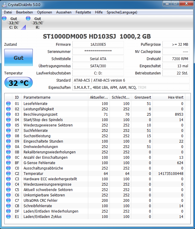

HI LEUTE ich bins wieder!
Was würdet ihr dazu sagen....Austauschplatte!
g-sense fehler....?
achja, die g-sense fehler sind innerhalb eines tage von 19 auf 624 gestiegen!
ist das normal?
Nein, das ist nicht normal, ausser du wohnst neben einer Straße mit Schwerverkehr*, deine Nachbarn sind leidenschaftliche Polkatänzer bzw. verrücken täglich Möbel*, oder du ruckelst beim Computerbetrieb ständig am Schreibtisch/PC herum.
*) © Ernst@at
An meiner Wohnung fährt 5 mal täglich ein Auto vorbei, meine Nachbarn sind fast nie zu hören und gegen meinen PC trete ich auch nicht....xD
Dann muss das Ding wohl wieder ab zum Händler!
Knallst Du vielleicht alle 2 min den Kopf auf die Tischplatte, wo der PC draufsteht?
Oder steht er am Boden auf einem losen Dielenbrett, und der PC hüpft jedes Mal, wenn Du vorbeigehst?
Alles schon dagewesen - bis zum schwanzwedelnden Berner Sennenhund.
Bei Dir dürfte der G-Sense Detektor etwas sehr überempfindlich und damit unbrauchbar sein.

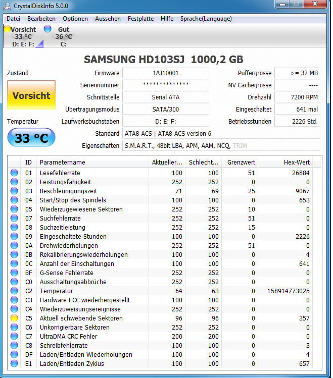

hatte eben einen Bluescreen als ich gerade n icht vorm PC war. Danach hatte das Bios lange gebraucht um meine Festplatte zu erkennen. Kann das auf einen bevorstehenden Tod der Festplatte hindeuten?
Edit: Hier mal die Smart Werte.
11941 Betriebsstunden, 2065 mal Eingeschaltet, 24 UDMA-CRC Fehler, hier kann das Kabel locker oder defekt sein. Sonst ist bei der nichts ungewöhnliches zu erkennen.

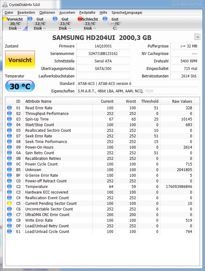

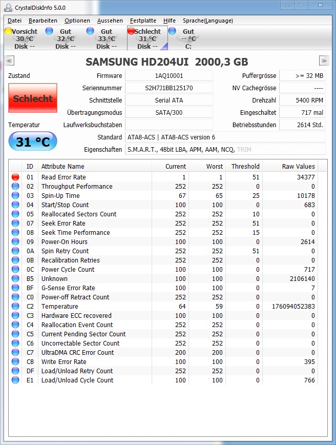

Hallo Community,
aufgrund einer Meldung des Intel-Tools, habe ich mir die SMART-Daten meiner Festplatten mit CrystalDisk genauer angeschaut. Dabei werden zwei Platten gekennzeichnet, eine mit Vorsicht, die andere mit Schlecht. Die Platte die auf Schlecht steht, wurde auch vom Intel-Tool moniert. Anbei die Screenshots, sind die Werte grund zur Besorgnis? Danke schonmal im Voraus. Beide Festplatten sind Teil eines RAID0 Verbundes bestehend aus insg. vier Festplatten.
Schlecht: Lesefehler sind bei Samsungplatten immer problematisch, in dieser Anzahl erst recht, die Platte sollte ersetzt werden.
Vorsicht: neben Lesefehlern auch 10 Pending Sectors*, die noch keine Gefahr bedeuten, diese Platte sollte unter Beobachtung bleiben.
Ansonsten nicht vergessen: ein immer aktuell gehaltenes Backup des Raid 0 ist die einzige Möglichkeit, Datenverlusten vorzubeugen.
*) Wiederzugewiesene Sektoren: Die Fehlerkorrektur hat nach dem Schreiben eines Sektors ein gekipptes Bit festgestellt.
Die Platte merkt sich den Sektor (current pending/schwebend), und prüft ihn nach dem nächsten Schreibvorgang auf diesem Sektor noch einmal.
Muß die Fehlerkorrektur wieder arbeiten, wird der Sektor gegen einen Reservesektor getauscht.
Kann problemlos geschrieben werden, sinkt der Raw Wert (CDI: Hex-Wert) um 1.

Also das Kabel kann es eigentlich nicht sein, da die Kabel alle gut festgebunden sind und ich den PC auch nicht bewegt oder geöffnet habe. Außerdem geht die Platte im Moment wieder, obwohl ich nichts geändert habe. Kann es auch einen anderen Grund geben?
An den Werten der Platte ist sonst nichts zu erkennen, ob die UDMA-CRC Fehler älter oder neuer sind, kann ich nicht sagen, du kannst in einigen Tagen noch einmal CDI starten und nachsehen, ob der Rohwert, bei CDI Hex-Wert genannt, weiter angestiegen ist, wenn ja sollte das Kabel erneuert werden.
Ob da überhaupt ein Zusammenhang mit den Bugchecks (Bluescreens) besteht weis ich auch nicht.
