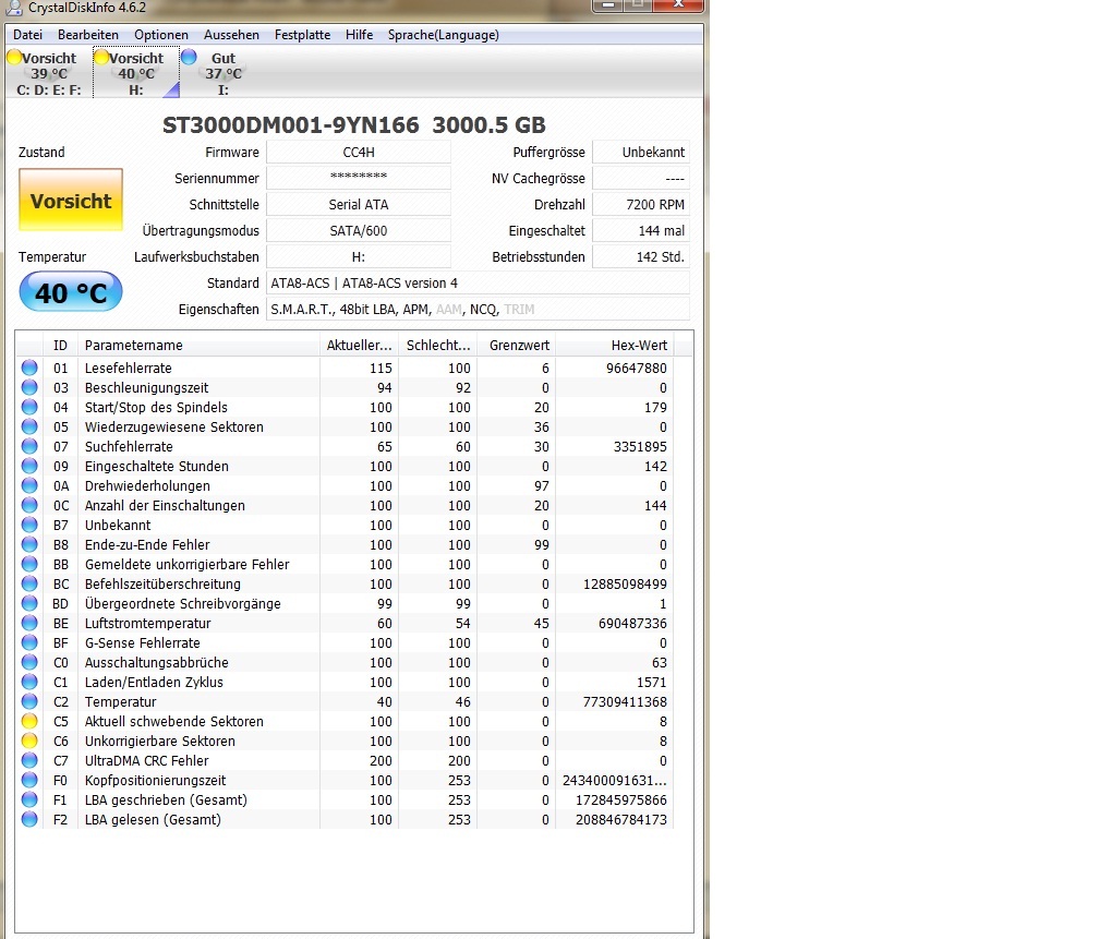

Hallo
ich habe mir auch die neue Seagate Barracuda ST3000DM001 .Soweit alles super
Leise ,schnell,gut.......ABER leider bei CrystalDiskINFO macht die platte mir sorgen:(
Mit den SeaTools alles ok.
Am Ersten tag war die 01 Lesefehlerrate 108-100-6 und jetzt steht da 115-100-6 :eek:
und da sind noch die Schwebenden und Unkorrigierbaren Sektoren :(
Ich kenne mich da nicht aus ,soll ich sie umtauschen?
Vielen Dank im Voraus
8 C6 Offline Uncorectable, defekte Sektoren, sind bei einer 142 Stunden gelaufenen Platte ungünstig. Die 8 C5 Pending Sectors müssen nicht defekt sein, beim nächsten schreiben darauf wird sich zeigen, ob sie durch Reservesektoren ersetzt werden.
Ich würde sie umtauschen.
Zur Lesefehlerrate: der Wert "Aktueller.."ist besser, je höher er ist.
Ich würde meinen, wenn katharina45 die Platte nur schnellformatiert hat, sind die jetzt ausgewiesenen 8 Sektoren in C5 und C6 die gleichen und noch nie außerhalb der Fabrik beschrieben worden und wurden im Platten-Selbsttest entdeckt. Ein Active@Killdisk Wipe aller nicht verwendeten Bereiche der Partition und Clear der außerhalb liegenden kann die Anzeige auf 0 bringen oder Auslagerungen bewirken. Deswegen gleich zurückschicken halte ich für verfrüht.

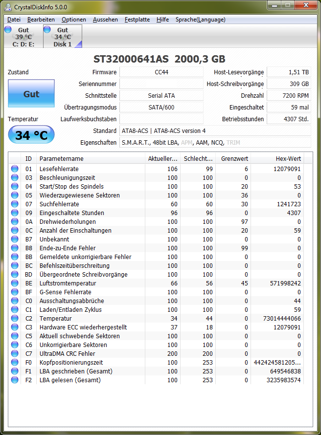

Hi,
wollte mal fragen ob diese HDD ok ist wegen der Hardware ECC rate die so klein ist.
und Ausschaltabbrüche steht wofür?
So recht kann ich die werte eben nicht interpretieren

hallo ,
ja ich habe die festplatte schnellformatiert das stimmt .
An der Lesefehlrate haben sich die werte auch geändert ist das den ok?
Um ganz sicher zu sein , könnte alle meine vorhandenen daten löschen und noch mal neu formatieren was meinst du?

@Andergast:
Die Platte ist in Ordnung, der Wert C3 ebenfalls.
C0 Power-off Retract Count Anzahl des Zurückziehens der Köpfe vom Medium ohne Ausschaltung der HDD.
Der Wert in der Lesefehlerrate ändert sich ständig nach oben, das sind bei Deiner Platte die normalen Lesevorgänge. Fehler dabei gibt es keine. Nach Umstellung auf hex-Anzeige ist da in den ersten 4 Stellen(die Anzahl der aufgetretenen Fehler) 0000 zu sehen.
Installier Dir HD Sentinel, das meldet Dir sofort jede bedrohliche Situation und zeigt auch die Historie der Veränderungen.
Das Löschen aller nichtverwendeten Bereiche (sozusagen nachträgliches ausführliches Formatieren, aber ohne Datenverlust) kannst Du wie oben beschrieben mit Active@Killdisk Auswahl der Partition und Wipe(Nicht Kill!) durchführen. Läuft ein paar Stunden.
