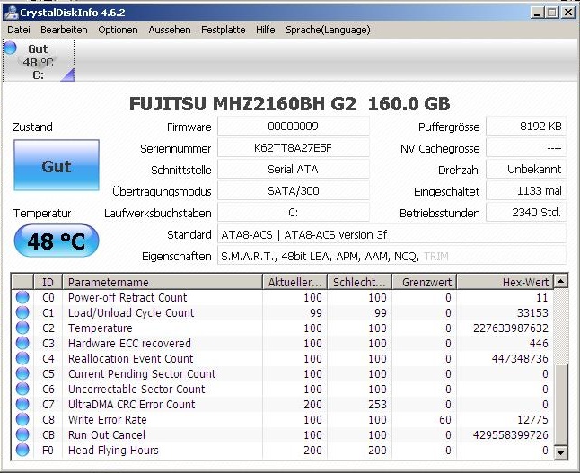

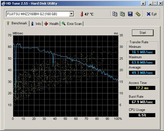

seit einiger Zeit habe ich Leistungseinbrüche bei meinem Netbook beobachtet, die mich auf Dauer doch sehr nerven.
Klar, ein Netbook ist keine Rakete, aber dank optimiertem Windows XP und wenigen Programmen lief es bereits 2-2,5 Jahre schnell und zuverlässig.
Das Problem ist folgendes:
Möchte ich eine Anwendung starten, bspw. Firefox, dauert es etliche Sekunden, bis das Fenster geöffnet ist.. Es reagiert einfach sehr langsam auf meine Eingaben.
Da das mal anders war, frage ich mich, ob das Problem vllt an der Festplatte liegen kann.

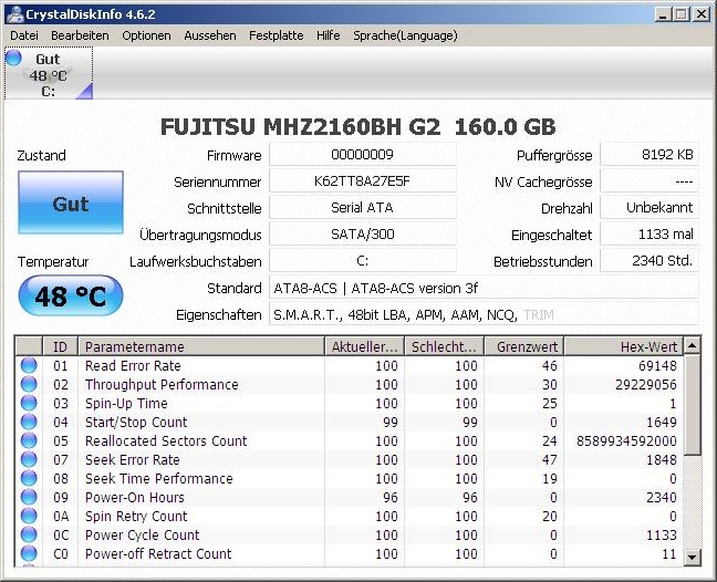

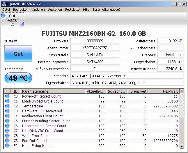

Die beiden Screenshots von CrystalDiskInfo zeigen die Smart-Werte meiner 160er HDD.

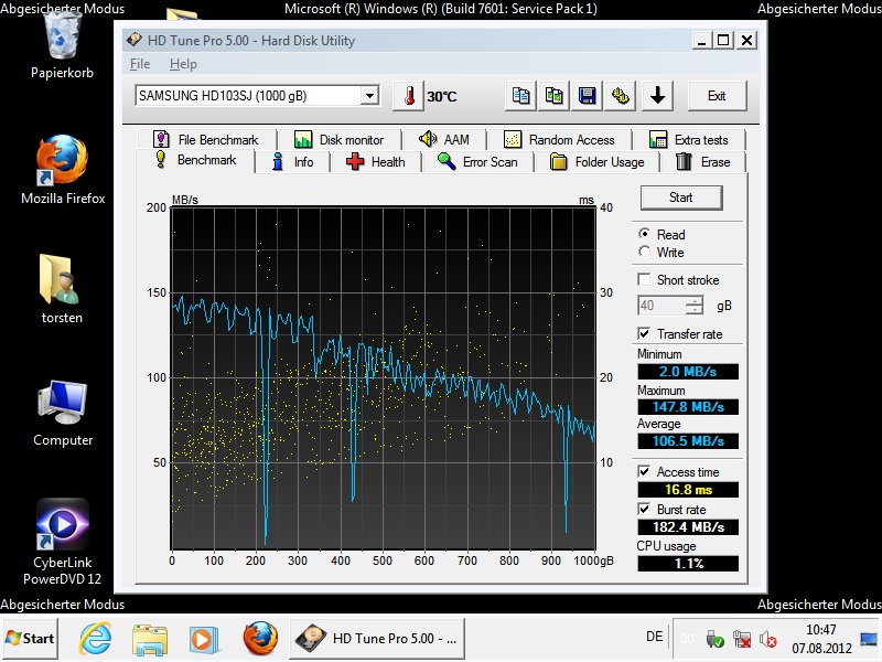

Zusätzlich habe ich nochmal ein Benchmark mit HD Tune durchlaufen lassen.
Sind die Einbrüche direkt nach Start der Benchmark normal? Access-Time i.O?
Vielen Dank für eure Hilfe! :)

Die Zeit liegt im Mittelwert (12-22 ms). Die teilweise absurd hohen Zahlen in der Spalte Hex-Wert (die Rohwerte) kommen von der Umstellung der Anzeige auf Dezimalzahlen.
Es ist hier vermutlich eher das XP, das nach 2½ Jahren bereits etwas "Schlacke" angesetzt hat.

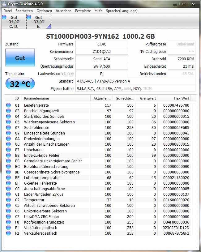

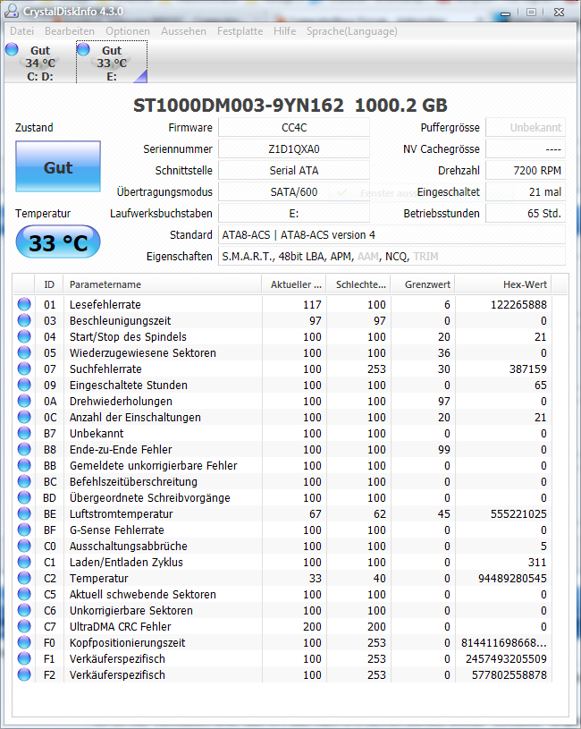

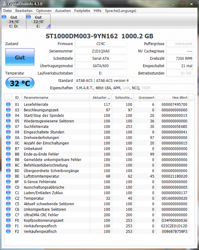

ich habe eine neue Festplatte gekauft und zwar die Seagate ST1000DM003. Die Platte läuft auch aber mir sind zwei Sahcen aufgefallen. Erstens das die SMART Werte irgendwie recht merkwürdig sind und zweitens das die Platte am Abend manchmal einfach so ausgeht. Also ich höre das eine Festplatte ausgeht. Da ich nur eine System Platte sonst noch drin habe und die ja eigentlich arbeitet und meine externe per USB angeshclossen ist und ich meiner Meinung mit der in der Zeit wo das immer auftrat auch gearbeitet habe kann ich das nur auf die Seagate schließen. Ich werde das nochmal beobachten aber kann jemand mal nach den SMART Werten schauen? Ist das irgendwie ein Auslese-Fehler bei Seagate Platten oder was ist da das Problem?
Ich habe zwei Bilder angehängt, eins mit hexadezimal Werten und eins mit dezimal Werten.

Inwiefern seltsame SMART Werte? Bitte präzisiere das, im Übrigen ist die Platte in Ordnung.
Falls du die Werte 01, 07, BE, C2, F0, F1 und F2 in der Dezimalen Anzeige meinst, die sind sinnvoll nur als Hexadezimalzahl anzuzeigen.
Als Beispiel 07, hier wird das 48 Bit Datenfeld zweigeteilt verwendet, die ersten 16 Bit (4 Zeichen) sind die Anzahl der Suchfehler, die folgenden 32 Bit (8 Zeichen) sind die Anzahl der Suchvorgänge überhaupt, also 0 Suchfehler.
Und zum "Ausgehen": ja, die Köpfe wurden 311 mal geparkt. Typischerweise werden zwischen 300.000 und 600.000 Zyklen für die Lebensdauer einer Festplatte angegeben, das wären dann 65.000 bis 130.000 Betriebsstunden, das sollte reichen.
Okay, danke. Das hört sich ja ganz gut an. Ist das bei jeder Festplatte so das manche Hexadezimalwerte mehrere Sachen angeben wie bei Wert 07 ? Oder nur bei Seagate?
WD, Maxtor*, und Samsung* nein, Seagate, Hitachi, Toshiba, Crucial, Corsair, OCZ ja, allerdings nicht immer die gleichen Parameter. Deshalb ist es eher sinnlos, die Raw Werte, bei CDI Hex-Wert, als Dezimalzahl anzuzeigen.
*) ausgenommen Temperatur
Den Zustand der Platte siehst du unter Aktueller Wert, hier sind, je nach Hersteller und Parameter 100/200/253 der optimale Wert, sinkt dieser in Richtung Grenzwert ist das schlecht.

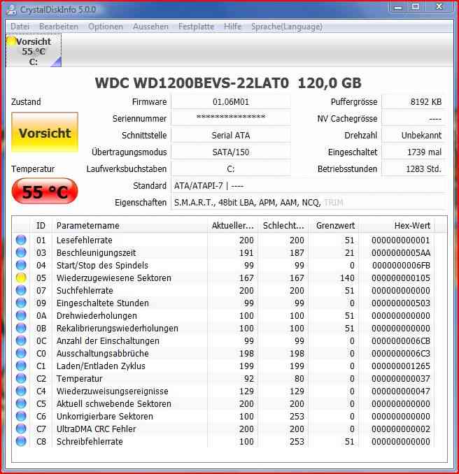

Erstens wird die Festplatte recht warm, 55°, zuläßig sind für die Scorpio Blue 60°.
261 wiederzugewiesene Sektoren, von den vorhandenen 1500 Reservesektoren wurden bereits 261 verbraucht, für eine Festplatte mit nur 1283 Betriebsstunden SCHLECHT.
Hier sollte entweder die Platte sofort ersetzt, oder falls das nicht möglich ist, die sensiblen/wichtigen Daten (Photos, Dokumente..) extern gesichert werden und bis auf weiteres solche Daten nicht der Platte alleine anvertraut werden, da ein baldiges Ableben nicht unwahrscheinlich ist.

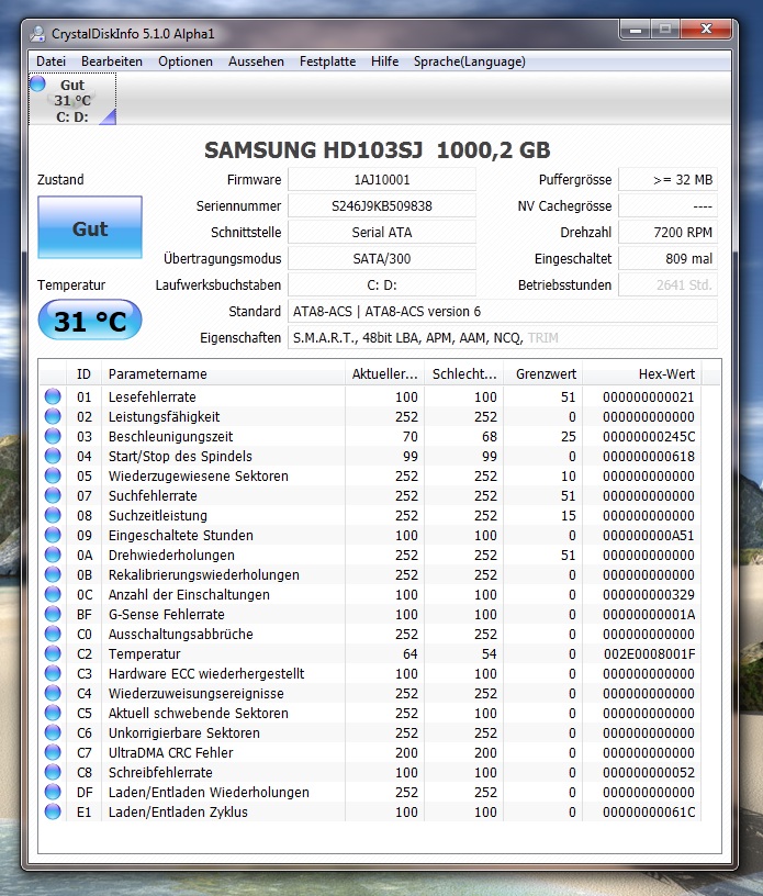

Doch irgendwie hat sich da nichts geändert.Und ich habe das gefühl das es an der Festplatte liegt.Aber ich kann es nicht genau Definieren da ich mich mit den Festplatten nicht so gut auskenne ich habe euch Screens von CrysualDisk und HDTune gemacht vielleicht könnt ihr mir ja sagen ob es an der Festplatte liegen könnte oder ob diese voll in ordnung ist.Ich habe nur diese Eine Festplatte in meinem PC eingebaut und Partition 1 mit 200GB und Partition2 mit dem rest der verbleibenen GB. Danke und Lieben Gruß
Torsten48

Nichts, was das schleppende Reagieren erklärt. Die Lesefehlerrate sollte im Auge behalten werden, hier ist bei Samsungplatten Vorsicht geboten.

Die Lesefehlerrate ist bei mir 51 oder ist das , dass Maximum dann hätte ich ja schon 100 hmm :(
Das siehst du Falsch, Aktueller ist ein Skalenwert, optimal ist dabei je nach Hersteller und Festplattenmodell 100, 200 oder 253, sinkt der Wert ab, ist das schlecht. Der Grenzwert ist jener Wert, ab dem die Festplatte ein Bad/Schlecht/Failed ausgibt (in CDI Rot "Schlecht")
Die Anzahl der Ereignise siehst du in der Spalte Hex-Wert, hexadezimal angeschrieben.
