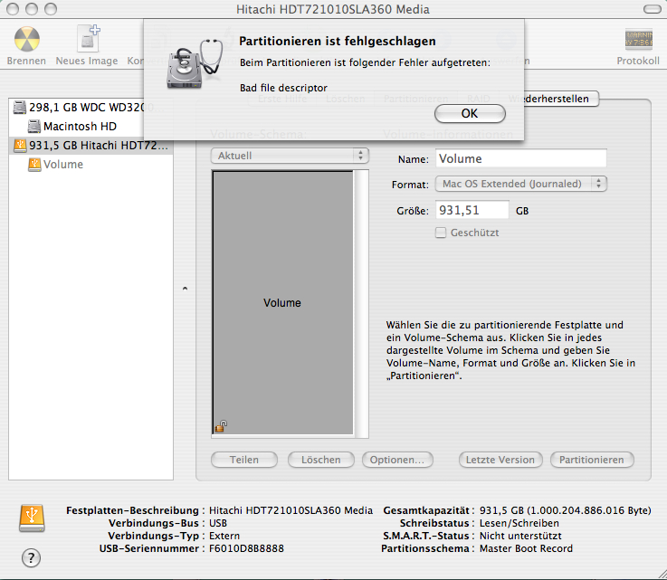

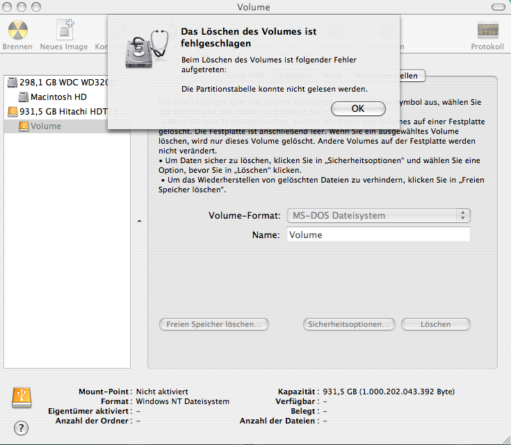

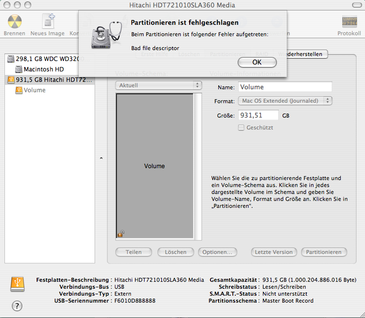

Nach Formatieren kommt "bad file descriptor".
Siehe Anhang:
1. Bild: Formatieren der Platte
2. Bild: Versuch bestehendes Volume zu löschen
Ist die definitiv defekt oder kann man da noch was machen?

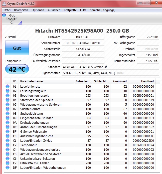

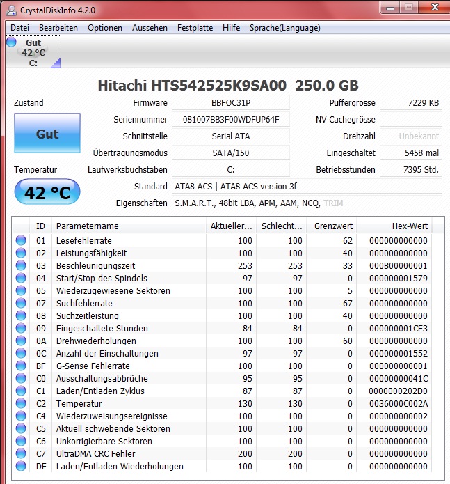

die Platte meines alten Notebooks ist schon ne weile alt. Wenn da mal einer drüber gucken könnte ob das alles noch gut ist.
Grüße
Die Hitachi ist in Ordnung.
(2 versuchte aber gescheiterte Wiederzuweisungen von Sektoren, das ist tolerabel)

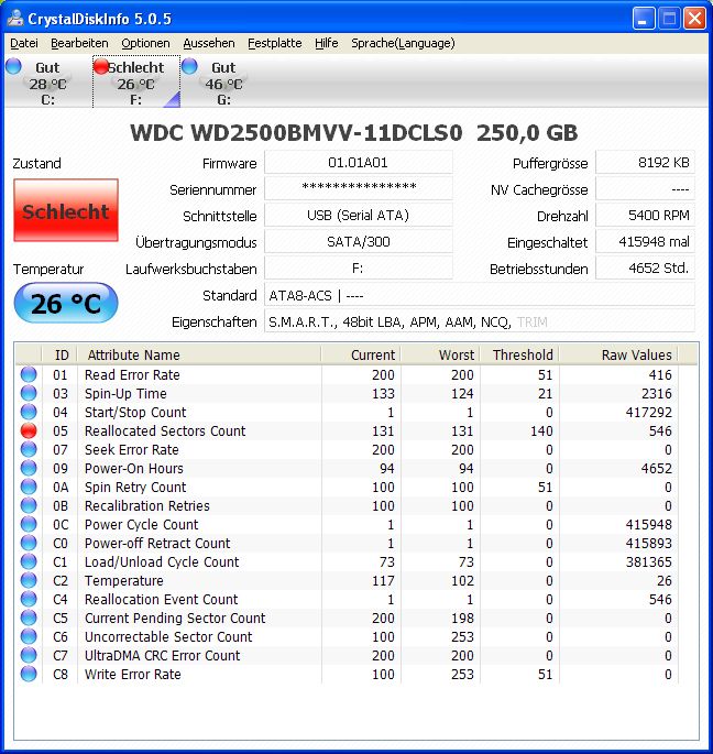

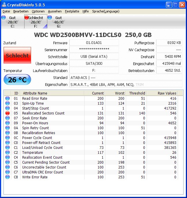

hab hier ne externe HDD, wird wohl oder übel den Geist aufgeben, oder?
Es wurden 546 defekte Sektoren durch Reservesektoren ersetzt, d.h. noch sind ca. 1000 Reservesektoren vorhanden. Falls du die Platte noch kurz weiter nutzen möchtest, sollte CDI mit Windows mitgestartet und die Wiederzugewiesenen Sektoren genau im Auge behalten werden, gibt es keine Reservesektoren mehr, droht Datenverlust.
Kurios ist, das diese Platte alle 40 Sekunden ! eine Ein/Aus-Schaltung aufweist, anstatt in den Standby zu gehen wird sie anscheinend abgeschaltet, um kurz dannach wieder eingeschaltet zu werden.
Danke für deine Antwort!
Neue HDDs sind bereits geordert.
Zum kuriosen Teil kann ich nicht viel sagen. Man hörte lediglich im ausgeschalteten Zustand des PCs immer so ein "Piepsen" evtl. liegts/lags daran.
Wo hast Du das eigentlich abgelesen, dass die Platte alle 40 Sek. ein-/ausgeschaltet wird?
Oben rechts "Eingeschaltet" bzw. ID 0C Power Cycle Count: 415.893 mal bei 4652 Betriebsstunden.
Die 40 Sekunden sind natürlich nur der absolute Durchschnitt.

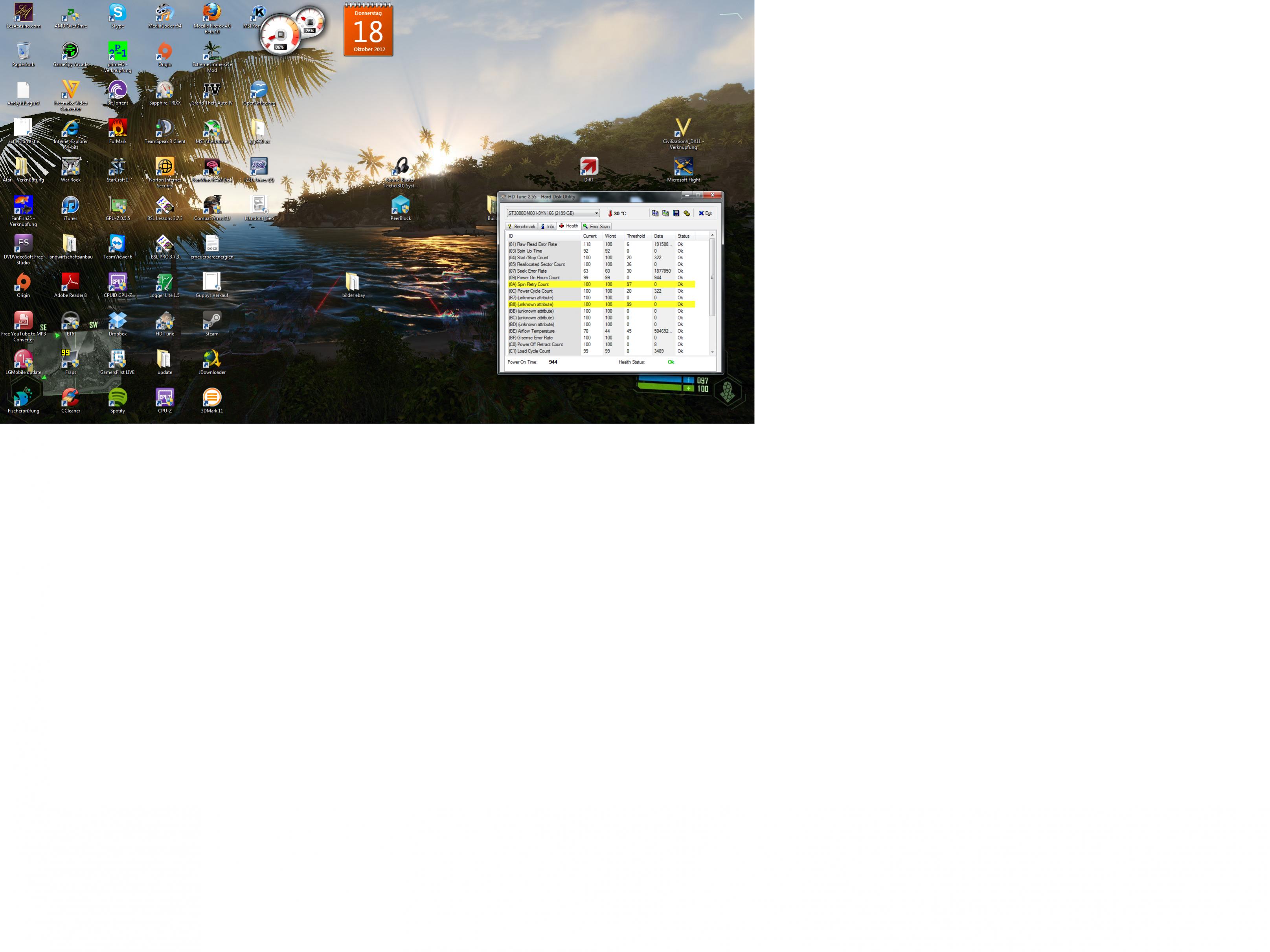

Sollte ich mir Sorgen machen wegen den Gelb Hinterlegten Sachen oder ist alles normal?
MFG
Die ist in Ordnung.
Nicht in Ordnung ist allerdings HDTune 2.55, das ist hoffnungslos veraltet und verbuggt. Hau weg den Dre.. . Zum auslesen der SMART Werte ist CrystalDiskInfo geeignet, Freeware, in der Portable Edition muß es nichteinmal installiert werden.
http://crystalmark.info/download/index-e.html#CrystalDiskInfo
Tipp: nur das aktive Fenster, in diesem Fall von HDTune, aufnehmen:
erst [Alt] gedrückt halten und dann [Druck] drücken und beide loslassen.
Dann ein Bildbearbeitungsprogramm öffnen (z.Bsp. Paint) und das Bild einfügen (über Menü oder rechtsklick auf leere Fläche + einfügen oder über [Umschalt]+[Strg]+[V], oder via Menü Bearbeiten Einfügen bzw. als neues Bild einfügen.
