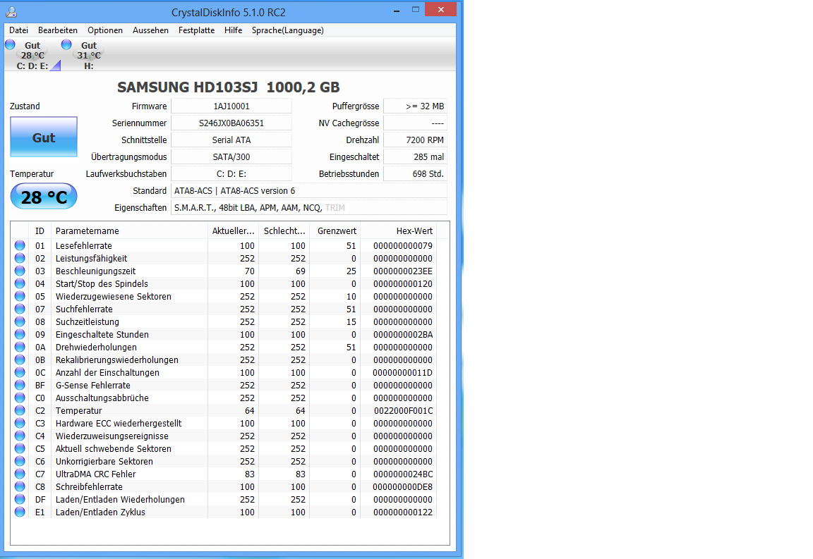

Auch wenn der Screenshot nicht vollständig ist (bitte das Fenster mit der Maus soweit aufziehen, bis kein Scrollbalken mehr sichtbar ist, dannach diesen hier posten):
ID C7: 9404 UDMA-CRC Errors, ein Datenübertragungsproblem beim SATA Kabel/Stecker/Buchsen.
Als erste Maßnahme das SATA Kabel gegen ein anderes tauschen.

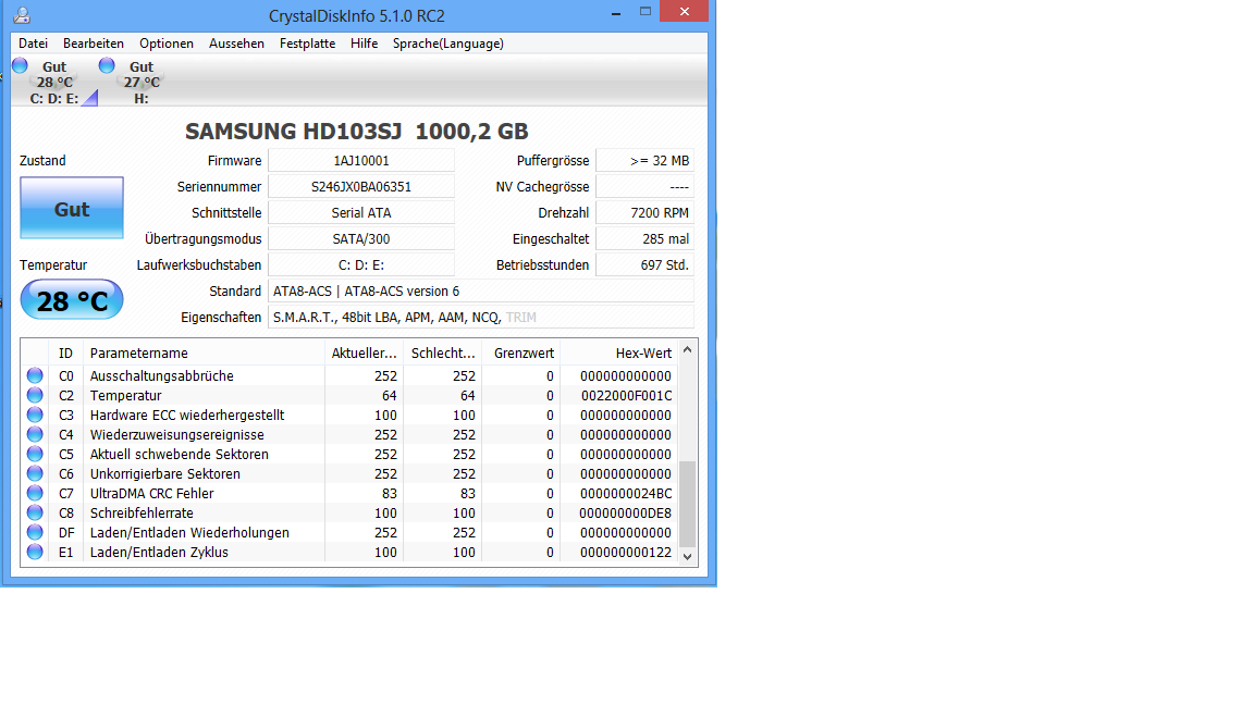

I
Inzersdorfer
Danke, die 121 Lesefehler sind nicht schön aber noch nicht dramatisch.
Wie gesagt, SATA Kabel tauschen/erneuern.

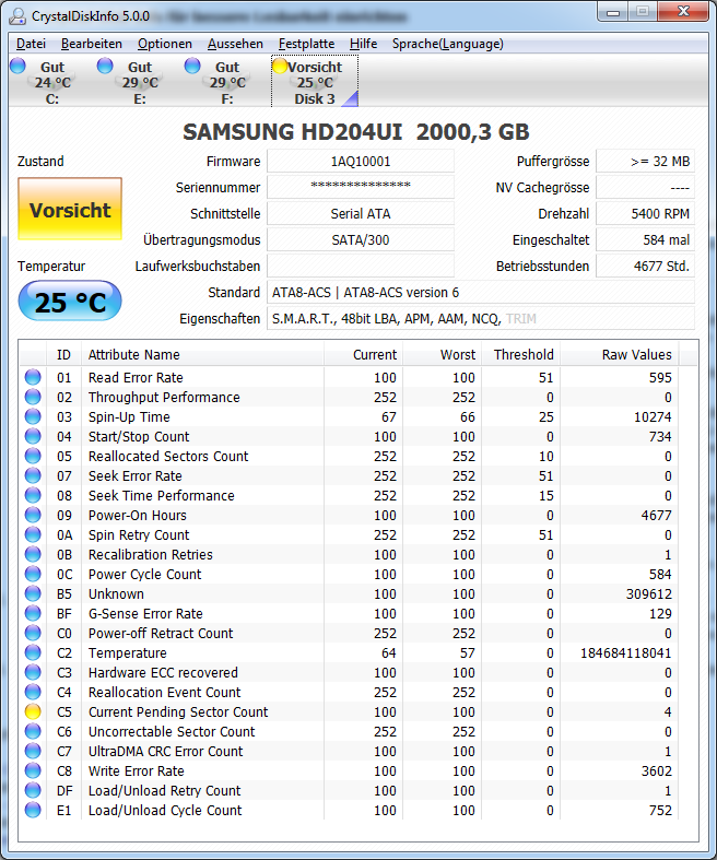

Bible Black
- Apr. 2011
- 943

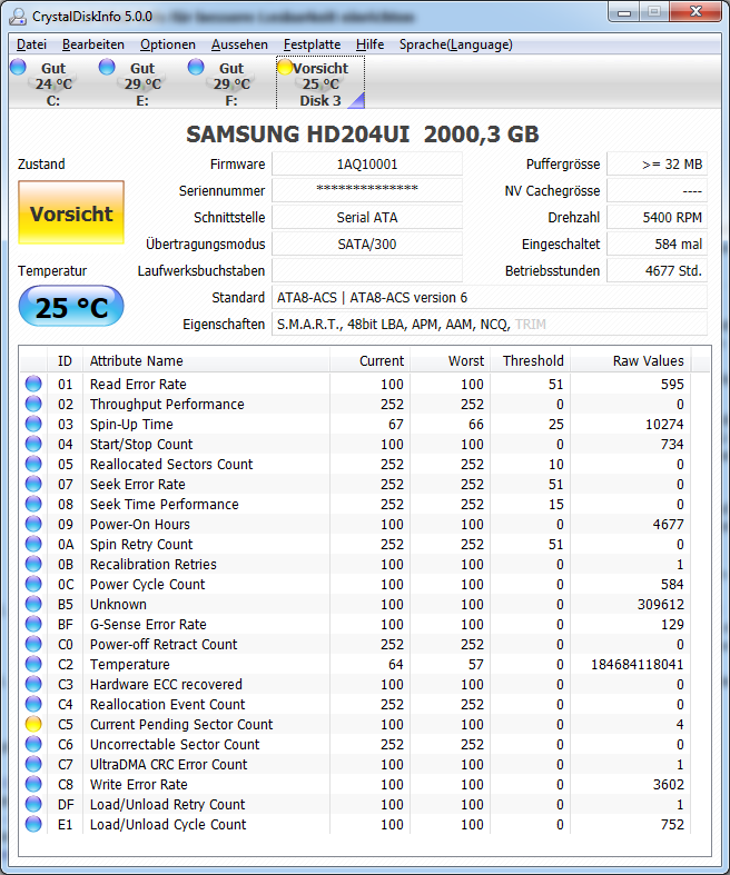

Tja, die nette Samsung HD204UI soll in 'nem unRAID NAS verschwinden und da wäre es natürlich nicht so schön wenn es später korrupte Dateien gäbe - ist meine Sorge begründet oder unbegründet? Müsste eh eine HDD zu Seagate einschicken, da könnte ich mir jetzt doppeltes Einschicken sparen.
Wäre also nett wenn da jemand Licht in's Dunkle bringen könnte (der HDTune Screen sah btw schlimmer aus mit seinen 3 Warnings).
Bible Black
- Apr. 2011
- 943
Sehr gut danke, muss ich mir ja keine Sorgen machen.
Sicher, dass jedes NAS alle Sektoren beim Formatieren beschreibt? Sollte das vermutlich dort eingesetzte Linux Derivat, wie ältere Windows Versionen, nur einen Lesetest durchführen, werden die schlecht lesbaren Sektoren nicht verschwinden.Ernst@at schrieb:Dabei werden diese 4 beim Beschreiben überprüft und ggf vom Plattencontroller gegen Reservesektoren ausgetauscht.
@Bible Black
Ansonsten sticht auch noch die Read und Write Error Rate ins Auge. Eine gesunde Samsung Festplatte hat bei diesen Attributen unter "Raw Values" eigentlich immer eine 0 stehen. Diese Probleme beim Lesen und Schreiben müssen nicht unbedingt schwerwiegend sein und können auch nur örtlich begrenzt sein. Jedenfalls dürfte die Leistung der Festplatte eingeschränkt sein, wenn sie auf die "Problembereiche" (sofern sie von der Datenträgeroberfläche herrühren) zugreift und es können mit der Zeit dadurch neuen "Current Pending Sectors" entstehen, die schlecht oder nicht mehr lesbar sind.
Ob man sie deswegen gleich einschicken sollte ist Ansichtssache. Jedenfalls solltest du sie eine Zeit lang genauer beobachten.
Es wird aber kein System auf die Idee kommen, einen dieser Sektoren zu lesen, bevor er in diesem neuen Dateisystem beschrieben wurde, oder? Somit wäre es egal, ob die beim Format oder später irgendwann mal überprüft werden, sobald das erste Mal drauf geschrieben wird.Sicher, dass jedes NAS alle Sektoren beim Formatieren beschreibt? Sollte das vermutlich dort eingesetzte Linux Derivat, wie ältere Windows Versionen, nur einen Lesetest durchführen, werden die schlecht lesbaren Sektoren nicht verschwinden.
Wenn die unbenutzt bleiben, kratzt es auch nicht.
Bei den Error Rates: 0 als RAW wäre ideal, aber ich würde das bei fast 5000 Betriebsstunden nicht bedenklich finden, wo sie doch von der Firmware immer noch einen 100er verliehen bekommen...

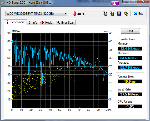

Nilson
Grand Admiral
- Dez. 2008
- 26.578

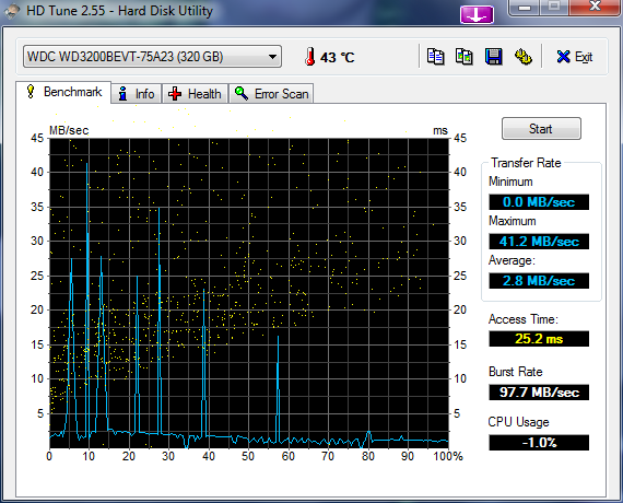

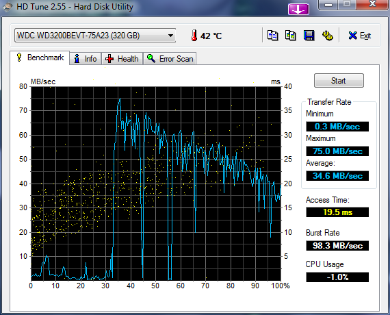

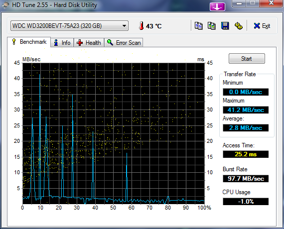

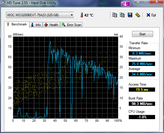

Hallo zusammen
Die Festplatte um die es geht ist eine WDC WD3200BEVT-75A230T0 mit 320 GB im Laptop meiner Tante (ein Dell Inspiron 1545
Zu den Symptomen:
-Sehr lange Bootzeit
-Oft chkdsk /c beim hochfahren
- sehr Träge, oft dauert es über eine halbe Minute bis er auf etwas reagiert
-allerdings nicht immer, manchmal verhält er sich ganz normal
Im Anhang einem Crystal Disk Info und drei benchs mit HD tune (erster wenn normal, zweiter kurz nach boot, dritter etwas länger nach boot aber sehr träge (wohl klar bei de Werten)
Edit: Ergebnis vom HD Tune Error Scan: Klick
Gibt die HDD bald den Geist auf oder liegt das an was anders?
PS: Datensicherung vorhanden
Zu den Symptomen:

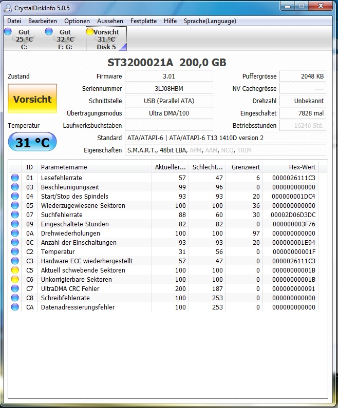

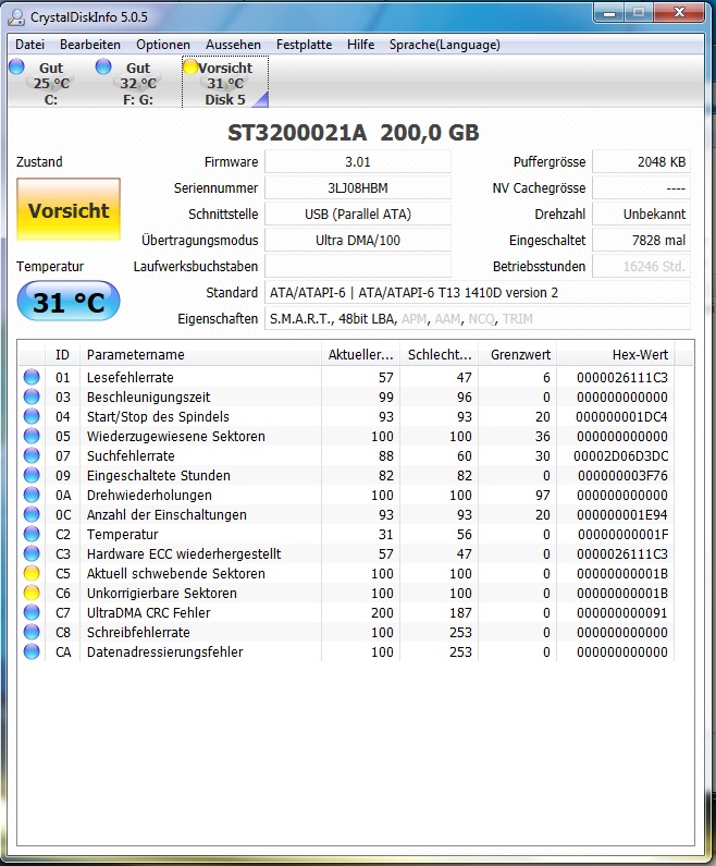

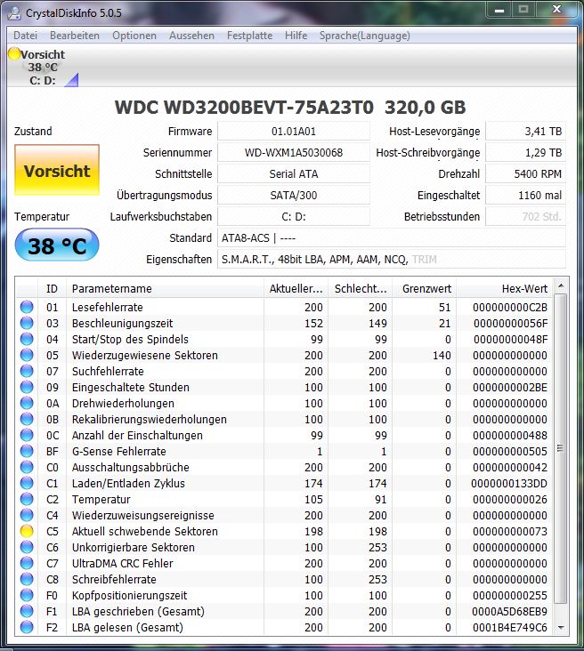

DoMaKo
- Jan. 2009
- 163
Hi,
hab hier eine alte Platte in einem externen Gehäuse,
diese macht seit einiger Zeit merkwürdige Geräusche. Eine Art klicken, bzw. ständiges ausschalten und wieder hochfahren.
Smart-Werte habe ich angehängt und würde gerne wissen ob ich diese Platte sicherheitshalber entsorgen soll ?
I
Inzersdorfer
@Nilson: 115 current pending Sectors, hier konnten diese Sektoren nicht gelesen werden, nach dem nächsten Beschreiben derselben zeigt sich, ob das nur einmalig war, oder ob sie durch Reservesektorern ersetz werden müssen.
Da Backup vorhanden: einmal mittels WDs DataLifeguardDiagnostic vollständig überschreiben ("Write Zeros"), danach prüfen, ist die Platte die Systemplatte dann mit der DOS Version, ansonsten mit der Windows Version (Alle Daten sind danach überschrieben !).
@dominik1: 27 current pending Sectors, siehe oben, diese wurden bei Selbsttests der Platte gefunden (C6). Es gab auch 145 UDMA-CRC Fehler, kommt meist von einem lockeren/defekten Kabel, die sind allerdings nicht aktuell.
Auch hier einmal überschreiben mit anschließendem Test, allerdings mittel Seagates Seatools for DOS.

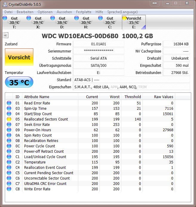

Helios61
- Jan. 2009
- 213
loggi_1 schrieb:@Helios61: 5 Wiederzugewiesene Sektoren, heißt, dass 5 Sektoren durch Reservesektoren ersetzt wurden. Für 27k Stunden völlig unproblematisch![]()
Danke
