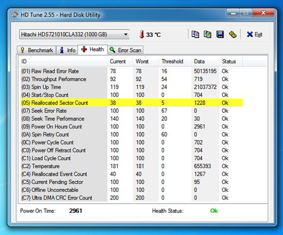

Hallo zusammen, der PC meines Vater zickt seit einiger Zeit herum. Friert manchmal während dem Arbeiten ein bzw. hat Probleme beim hochfahren (habe ihn auch schon formatiert, hat aber nicht wirklich etwas gebracht). Habe daher einmal einen Screenshot von HD Tune gemacht, leider habe ich keine Ahnung von den Werten. Da aber die HDD recht laut ist, vermute ich das sie der Übeltäter ist. Wäre toll wenn mir jemand was zu den Werten sagen kann.

Mit deiner Vermutung hast du recht.
Es wurden 1267 Sektoren unleserlich, sowie 1228 defekt Sektoren durch Reservesektoren ersetzt (hier bleiben noch 750 Reservesektoren verfügbar), zusätzlich gibts noch 95 Pending Sectors, wo noch nicht feststeht, ob sie in Ordnung oder defekt sind. Fazit: lieber schnell ersetzten. Die Platte sollte 3 Jahre Garantie haben, wenn sie nicht schon im PC eingebaut war.

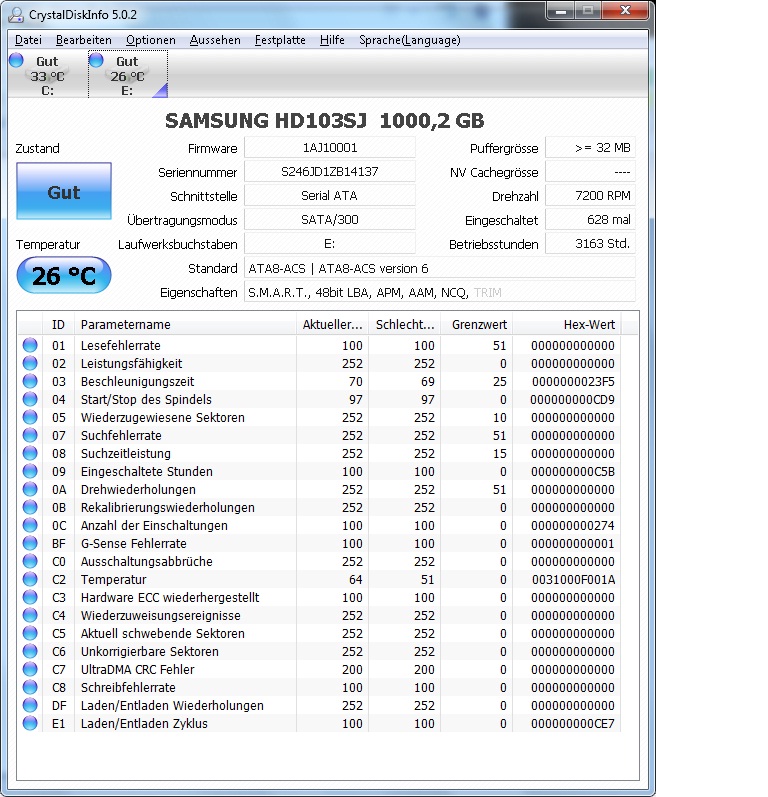

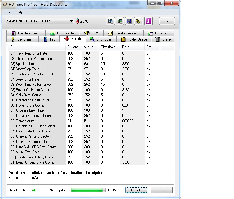

Ich habe die HDD nun vom externen Gehäuse in meinen Test-PC eingebaut. Gestern und heute lief mein PC übrigens ohne Freezes - Die verschiedenen S.M.A.R.T-Werte in CDI waren allerdings laufend da.
Ich habe Screens der Platte angehängt, wie sie intern in meinem Test-PC verbaut ist. Sind die Werte in Ordnung/besser als im externen Gehäuse?

Also DIESE Screenshots zeigen eine gesunde Platte.
Wenn tatsächlich mit CDI immer noch verschiedene Werte auftauchen wären Screenshots davon, bzw. Logs günstig,
(über Bearbeiten/Kopieren, neues .txt erstellen und mit [Strg]+[V] einfügen, Datum und Uhrzeit dazu).
Ich habe heute verschiedene Konfigurationen probiert (PCs, Platte, intern eingebaut oder in externem Gehäuse), und es traten nur Probleme auf (schlechte smart-werte, freezes), wenn eine HDD im externen Gehäuse eingebaut war, also muss dieses eine Macke haben.

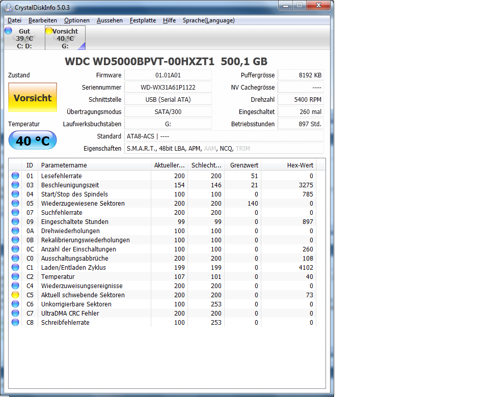

Ich habe ein Problem mit meiner externen Festplatte von Western Digital. Sie macht normale Arbeitsgeräusche, aber wird nur noch als "Lokaler Datenträger" angezeigt und ich kann nicht mehr auf sie zugreifen.
Ich habe mal einen ScreenShot von CrystalDiskInfo angehängt.
Im Vorraus schonmal vielen Dank für eure Hilfe!
Edit: Jetzt kam nach langem Warten noch hinzu: Sie müssen ihren Datenträger formatieren, bevor sie ihn verwenden können und direkt im Anschluss, dass auf G: aufgrund eines Datenfehlers nicht zugegriffen werden kann und eine CRC-Pfüfung erforderlich ist.

Die 73 "Schwebenden Sektoren" sind wohl der Grund für dein Problem, offensichtlich liegen hier kritische Bereiche der Formatierung, die Festplattenelektronik konnte im Digitalen Rauschen die Daten nicht fehlerfrei auslesen, der cyclic redundancy check, bei dem Prüfwerte für Daten berechnet werden, hat hier Fehler ausgeworfen.
Wie genau soll jetzt weiter vorgegangen werden? Liegt dein Augenmerk auf der Datenrettung oder auf der Verwendbarkeit der Platte?
Also ich würde die Daten schon gerne retten wollen. Wenn ich die Platte danach nicht mehr verwenden kann, ist das nicht weiter schlimm!
Dann sollte als Erstes die Platte ausgebaut und im PC intern angeschloßen werden, um Probleme mit der USB-SATA Contoller-Platine definitiv ausschließen zu können.
(Aufforderungen zu Initialisieren/Formatieren/Chkdsk ablehnen).

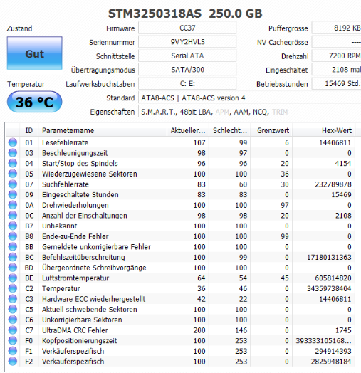

Ich habe mir eine Festplatte für Backups im externen Gehäuse geholt. Um die SMART-Werte zu prüfen habe ich die Platte mal flott in den PC gebaut. Ich denke es sieht soweit alles OK aus, jedoch warum ist zB bei der "Read Error Rate" der "Worst" höher als der "Current"?
Bei meiner WD Black sind Current und Worst identisch auf 200.
Gibts da Probleme?
Ein minor Bug, falls du das dem Entwickler mitteilen möchtest:
Unter Help/Help/Support findest du den Kontakt und was benötigt wird.
Die Platte ist übrigens in Ordnung.
