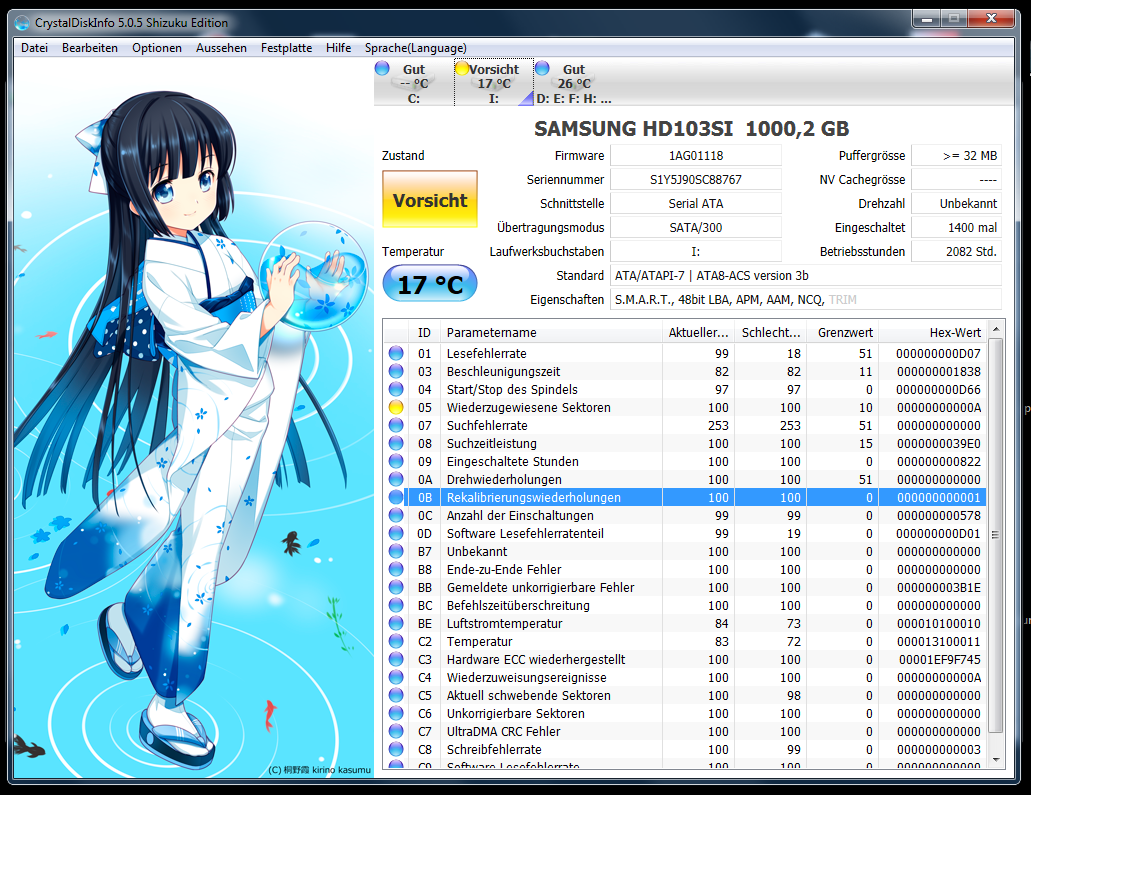

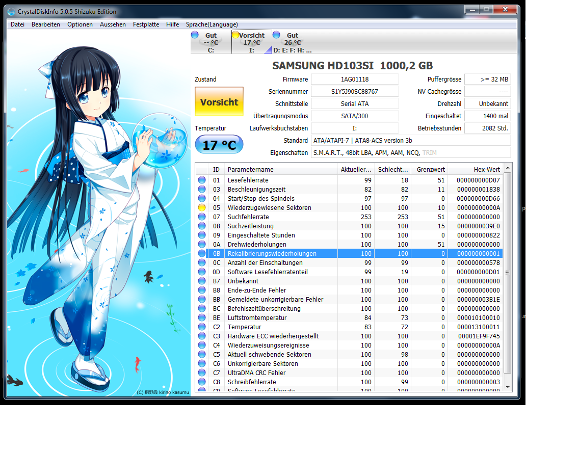

Einfach mal ein Bild...geht da noch was? Bisher funktioniert sie noch....
05: 10 defekte Sektoren wurden durch Reservesektoren ersetzt.
C5: 31 current pending Sectors, die konnten nicht gelesen werden, nach dem nächsten Beschreiben derselben zeigt sich, ob das nur einmalig war, oder ob sie durch Reservesektorern ersetz werden müssen.
Ich würde diese Platte mit Seagates Seatools for DOS vollständig überschreiben, dannach testen und die SMART Werte kontrollieren.
Habe mit seagate tools schon probiert kann leider die dos version nirgens finden die links vom seagatetools selber funktionieren nicht....
@Inzersdorfer
Vielen Dank für die schnelle HIlfe erst mal! Die Festplatte ist bedauerlicherweise bereits 2.5 Jahre alt, eine wie auch immer geartete Garantie oder Gewährleistung ist dementsprechend nicht mehr gegeben.
Wenn ich noch mal die Frage stellen darf -Meine Kenntnisse tendieren gegen 0- es läuft also auf einen physischen Defekt der Festplatte hinauf? Ich kann also von der Softwareseite aus nichts tun? Was wäre die entsprechende Konsequenz aus einem physischem Defekt? Ein Image erstellen, eine neue Festplatte kaufen und diese dann gegen die aktuelle austauschen?
Bitte.
@Prom07:
Falls das Image überhaupt noch erstellt weden kann, die Platte hat durchschnittlich alle 18 Sekunden ein Timeout, da liegt an der Platine etwas heftig im Argen.
Wenn mit "normalen" Imageprogrammen kein Erfolg gegeben ist, kann noch ddrescue probiert werden, allerdings sollten Linux Kenntnisse vorhanden sein.

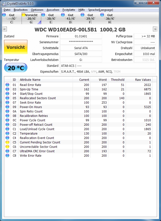

So, hier nochmal ein Screen der WD Green, die vor einer Zeit mal rumgesponnen hat.
System war mit der extrem langsam und es kam häufig zu Hängern.
Was ist mit der genau los, die beiden gelben Werte sind doch eigentlich gar nicht wirklich schlimm, oder?
@dominik1: 27 current pending Sectors, siehe oben, diese wurden bei Selbsttests der Platte gefunden (C6). Es gab auch 145 UDMA-CRC Fehler, kommt meist von einem lockeren/defekten Kabel, die sind allerdings nicht aktuell.

@Pjack:
"Vor einiger Zeit häufig Hänger" das waren wohl die 72 UDMA-CRC Fehler, aktuell ist der Wert in Ordnung. Da gab es ein Problem mit dem Kabel der Platte.

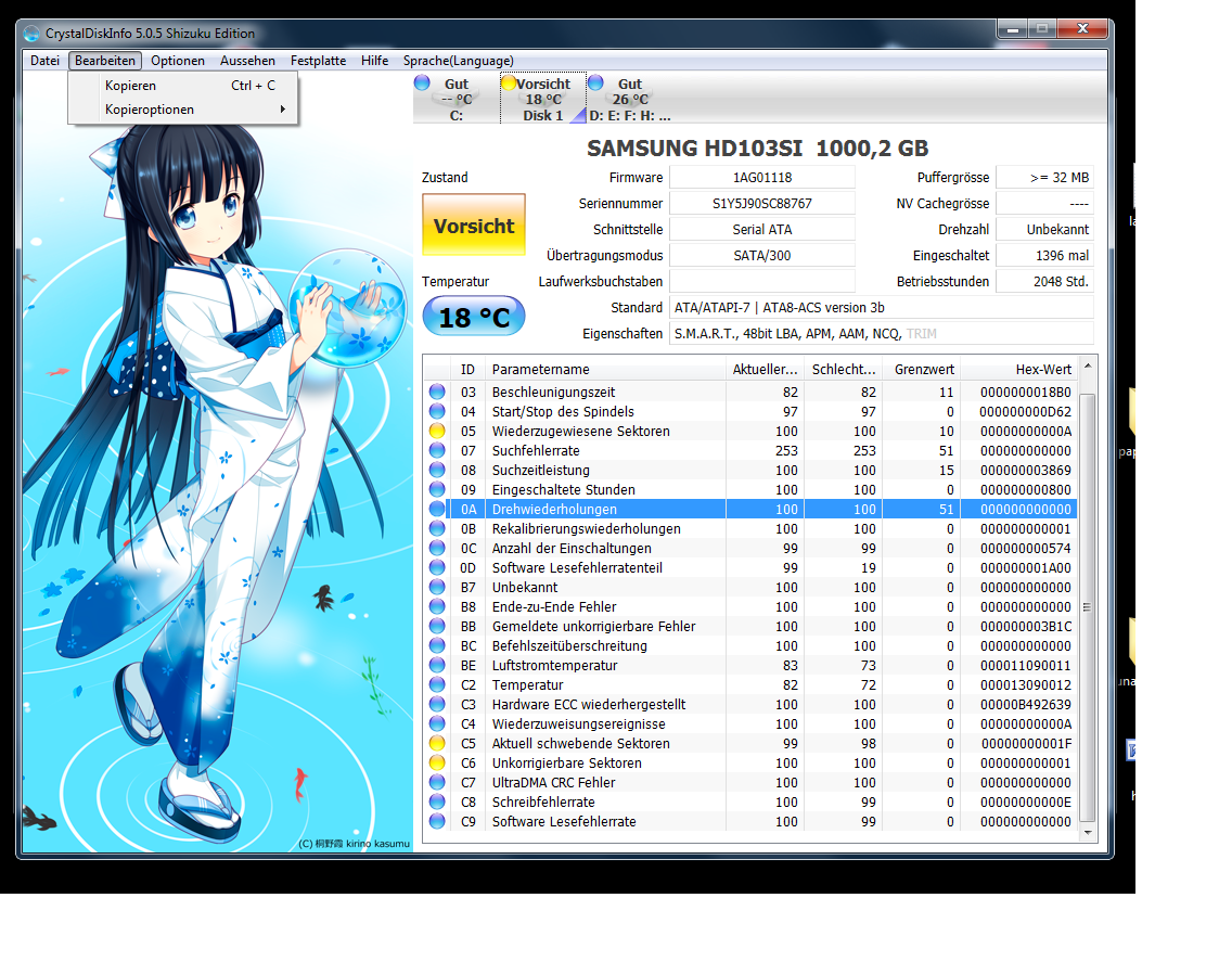

So sieht es nun nach DBAN aus....Status leider nicht geändert....und Seagatetools for DOS findet immer noch keine platte!
An den bereits wiederzugewiesenen Sektoren wird sich auch nichts ändern, aber dafür sind die Parameter C5 und C6 wieder auf Null, d.h. die vorher als potentiell schlecht markierten Sektoren sind in Ordnung.
Jedenfalls sind jetzt keine schwebenden Sektoren mehr vermerkt.
Übrigens ist die Lesefehlerrate für eine Samsung schlecht, allerdings gabs in der Vergangenheit einen noch viel schlechteren Wert (siehe Spalte Schlechtester..).
Warum die Seatools bei dieser Platte streiken, kann ich dir nicht sagen, wenn dich das beunruhigt, veranlasse einen Garantieumtausch, sie hat bis 30.03.2013 Garantie.
Ansonsten behalte die SMART Werte im Auge, bei einer wesentlichen Verschlechterung kannst du ja wieder hier posten.

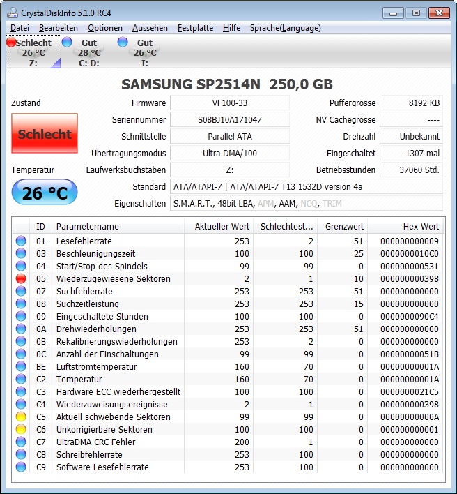

Besser Daten sichern und verschrotten oder kann man noch etwas versuchen?
920 defekte Sektoren durch Reservesektoren ersetzt, welche beinahe verbraucht sind
(ca.18-20 Reservesektoren sind noch verfügbar).
Das Schätzchen in den Ruhestand schicken.
