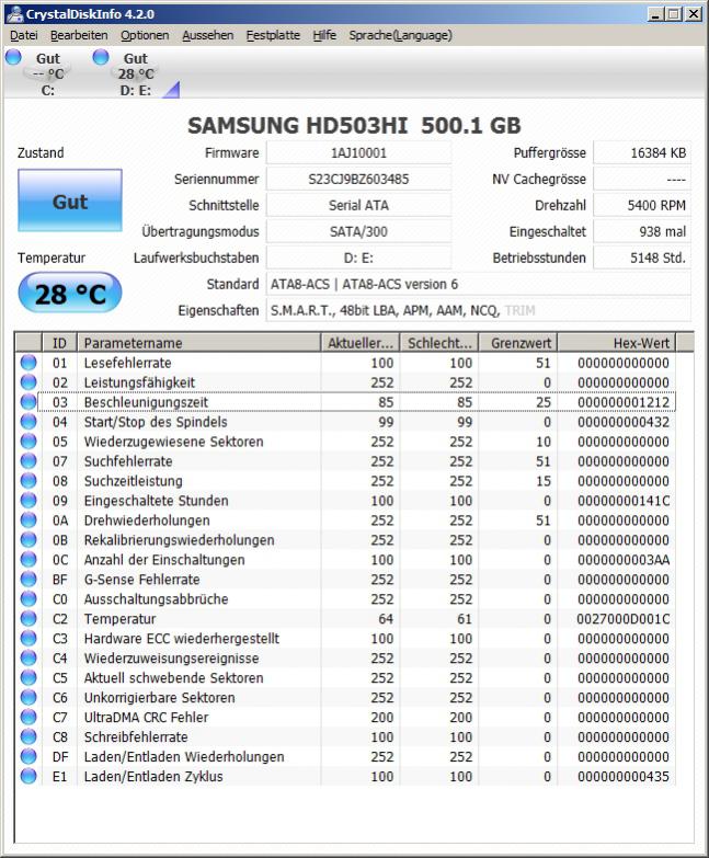

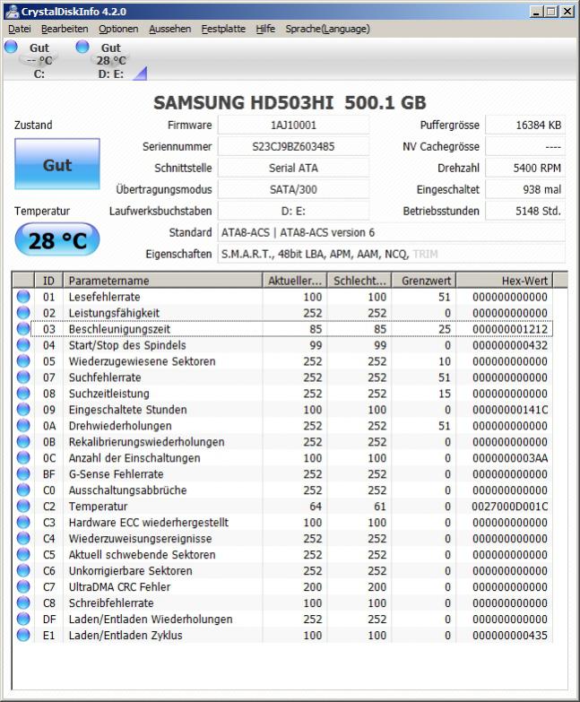

Ich habe ein Problem mit einer Samsung EcoGreen F3 500GB (HD503HI).
In Windows in regelmäßigen Abständen, ca. alle 90s, habe ich für ungefähr 30s keinen Zugriff auf die Platte. Lasse ich zb eine mp3 laufen welche auf der Platte liegt, stoppt der Player für die besagte Zeit, und fährt dann fort. Wärend dem Stop friert er ein. So ist das mit allen Programmen die auf die Platte zugreifen. Mein System liegt auf einer Crucial C300 128GB.
Das ist schon ne ganze Weile so. Nur manchmal tritt das Phänomen für ein paar Tage nicht auf.
Ich konnte noch keinen Zusammenhang zu irgend etwas anderem ausmachen.
Die Platte macht keine Geräusche. Ich habe SeaTools gestartet und es die Einfachen Tests machen lassen, hat alle bestanden.
Ich weis auch nicht ob dies ein Problem der Festplatte ist, könnte ja auch am Mainbord liegen, oder an Satatreibern, oder ein anderes Softwareproblem...

Lies bitte mal mit Crystal Disk Info die Smart-Werte der Platte aus und erstelle ein Screenshot vom CDI-Fenster. Beachte bitte den Eröffnungsbeitrag dieses Threads.
Ob das Folgende mit deinem Problem was zu tun hat, kann ich nicht mit Sicherheit sagen, allerdings hat die F3 Serie von Samsung ein Kompatibilitätsproblem mit SATA 6Gb/s Controllern für das es auch einen Firmware-Patch gibt. Möglicherweise kommen deine Probleme daher (dein Mainboard hat einen SATA 6Gb/s Controller).

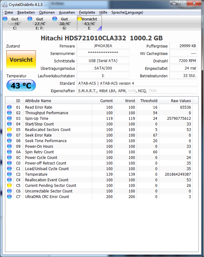

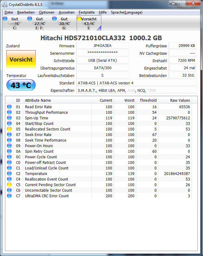

Hi
Habe mich nun auch mal angemolden, da ich Dank CB schon eine Menge Probleme lösen konnte.
Nun stehe ich aber wieder vor einem neuen Problem. Meine Externe-Backup-HD von Iomega gibt, so wie es aussieht, den Geist auf. Gestern habe ich die Platte mal mit CrystalDisk analysiert. Sie war mit "Vorsicht" markiert, mit 3 "schwebenden Sektoren" und 5 "wiederzugewiesen Sektoren". Habe dann sofort begonnen alle Daten zu sichern und dabei schon 3-4 files verloren, da sie nicht mehr kopierbar waren. Als ich sie heute wieder anschloss, waren es bereits 26 "schwebenden Sektoren" und 53 "wiederzugewiesen Sektoren" (siehe Anhang).
Nun versuche ich die Festplatte neu zu formatieren. Hat diese Platte noch eine Zukunft oder wird es Garanatie-Fall? Die Garantie läuft noch ein Jahr. Habe die Platte erst vor einem Jahr gekauft und seitdem nur während 33 Std. benutzt. :(
Vielen Dank für eure(n) Ratschläge

Ab damit. Lass Iomega sich darum kümmern. Ich rate übrigens bei jeder neuen Platte, vor dem Beschreiben einen vollständigen Schreib- und Lesetest zu machen, auch wenn das über USB2.0 ein langes Unterfangen ist.
Wahrscheinlich war der Fehler schon seit den Kauf vorhanden und ist erst jetzt beim lesen bestimmter Daten zum Vorschein gekommen.
Noch was, das Gehäuse nicht öffnen, auch wenn es verschraubt sein sollte. Iomega ist da nicht sehr einsichtig.

Also die Smart-Werte sehen soweit unauffällig aus und nach der Firmware Version zu urteilen, sollte deine Platte auch nicht von dem Firmware-Bug betroffen sein.
Was es auch noch bei dir sein könnte, wäre die Energiespareinstellung von Windows. Windows 7 schickt eine Festplatte, auf der nicht das Betriebssystem installiert ist und auch keine wichtigen Systemdateien gespeichert sind, nach einer gewissen Zeit im Leerlauf schlafen. Wenn du nun auf eine Datei auf dieser Platte zugreifst, muss sie erst wieder anlaufen und das dauert einige Sekunden. Allerdings keine 30 Sekunden. Normal wären so zwischen ca. 5 und 10 Sekunden.
In den Energieoptionen von Windows lässt sich dieses Verhalten abstellen.
