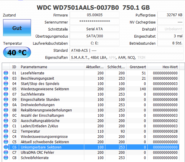

Nachtrag: Neue Festplatte vom WD bekommen, alte bald abgeschickt. Fazit: Sehr guter Service, neue Festplatte ist spürbar besser als alte. Reaktionszeit ist deutlich besser.

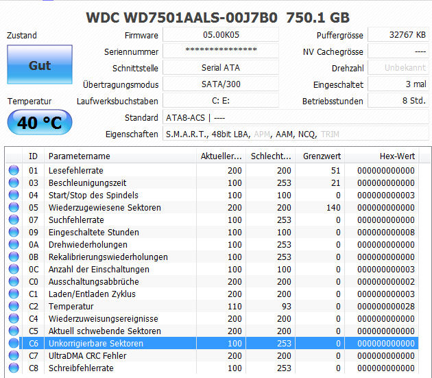

Alt:
Neu:
Das ist schon großer Unterschied

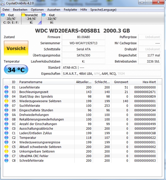

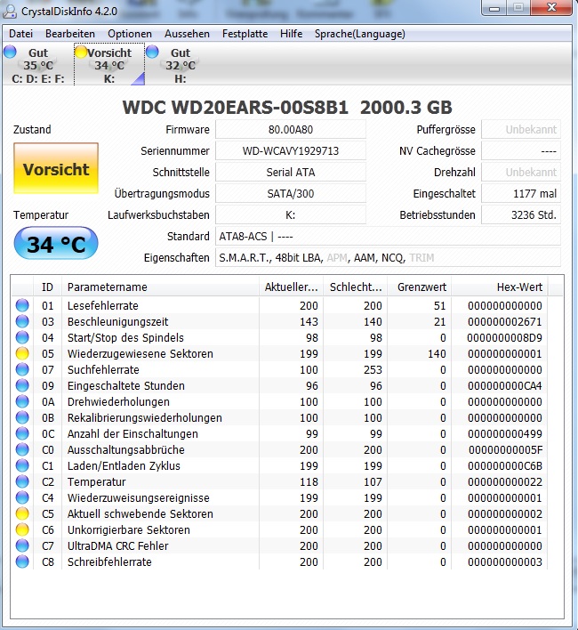

Hallo zusammen, muss ich mir da Sorgen machen? Habe da noch Garantie drauf.
Unter der Vorgabe, dass all deine Daten wichtig sind: Ja. Du kannst gern noch einige mehrstündige Tests drüberlaufen lassen wenn du Zeit und Geld hast, aber zuerst Daten sichern.
Und wenn du es möglichst stressfrei willst, gleich eine RMA besorgen und wegschicken.

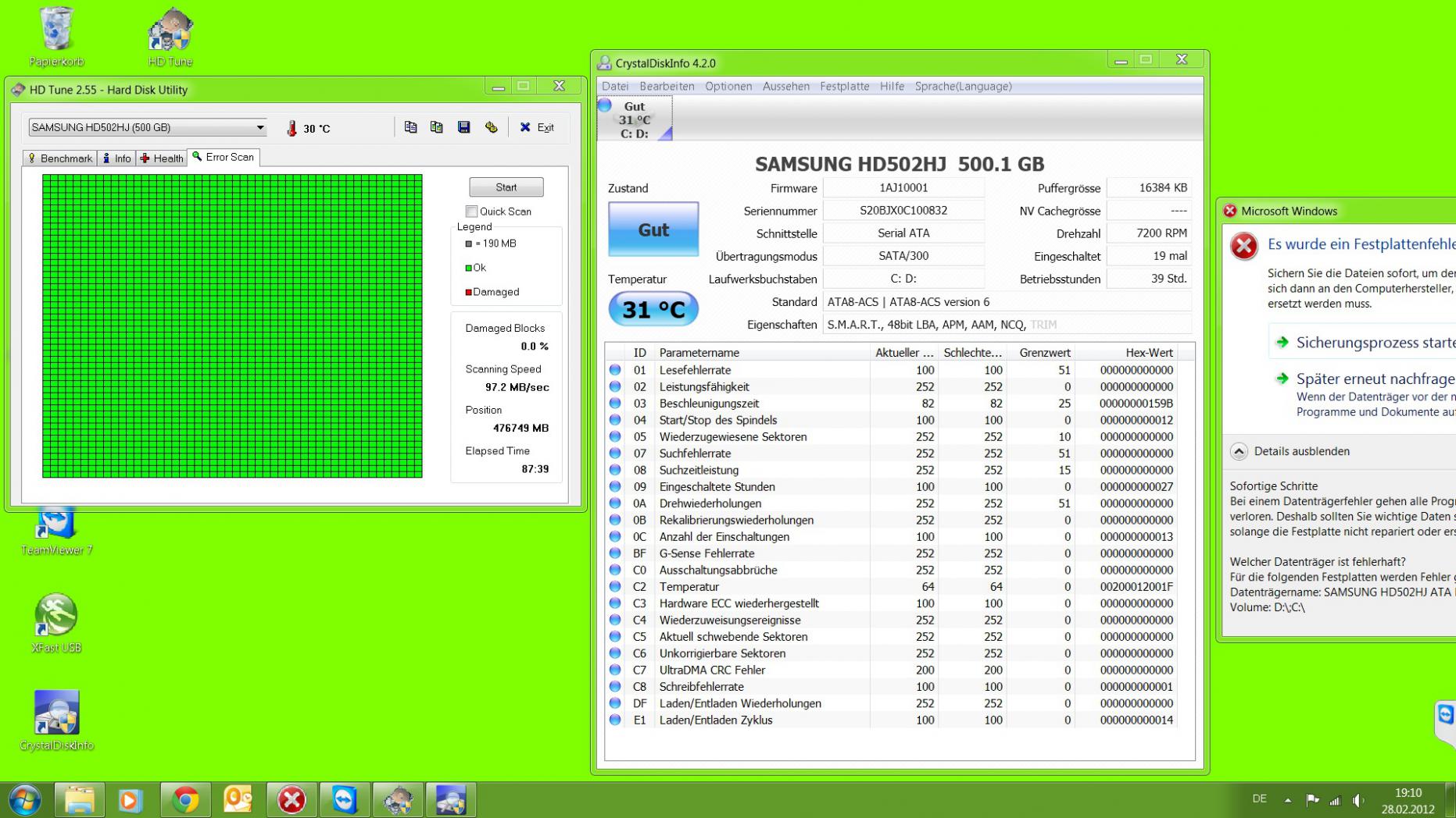

Sers, Die HDD ist seit ende letzter Woche in Betrieb! Heute Windowsfehlermeldung erhalten! Tests durchgeführt!Rest siehe Anhag!
Ist die HDD nun kaputt!? Sektoren ok, keine schwebenden Sektoren!

Nicht alles schlägt sich in SMART-Werten nieder. Sitz der Kabel nochmal überprüfen, und ansonsten tun, was in der Fehlermeldung steht: Daten sichern. Unabhängig davon, ob die Platte jetzt fehlerhaft ist oder nicht.
Um solchen Überraschungen bei neuen Platten eher aus dem Weg zu gehen, empfehle ich, bei der ersten Formatierung keine Schnellformatierung vorzunehmen. So werden alle Sektoren geschrieben und gelesen, so werden Oberflächenprobleme sofort erkannt und nicht erst, wenn Daten in Gefahr sind.
Um sicher zu gehen, nach der Datensicherung einen Intensiv-Test durchführen.
Im Grunde sollte ein Schreibtest (bei dem alle Daten gelöscht werden) jetzt noch erwogen werden, je nach Aufwand und Risikobereitschaft.

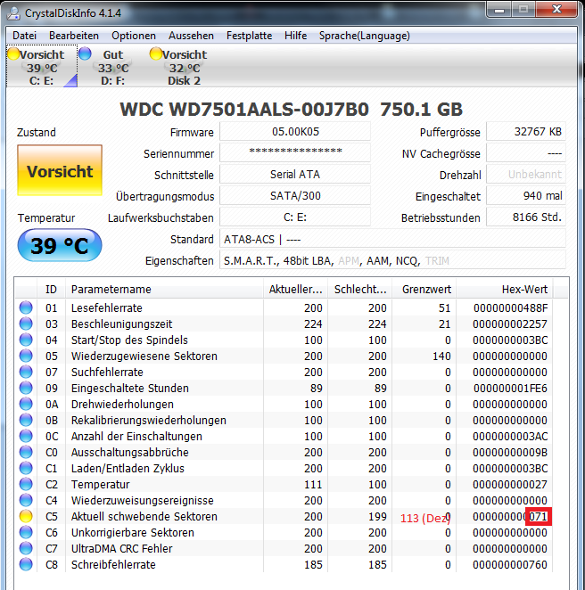

Aus den Beiträgen, die hier schon aufgetaucht sind, nehm ich mal an das ich mir Gedanken über eine neue HDD machen sollte, wie im Screenshot zu sehen.
Der Windows-Explorer ist extreeem langsam beim durchwühlen der Ordner. Wenn ich in der Adresszeile allerdings die Festplatte mit "D:" ansteuere, geht es schnell. Auch beim öffnen der Ordner gibt es ansich keine Probleme, nur beim ersten Start des Dateibrowsers. Wenn ich dann den Ordner mit Pfad-Eingabe in Adresszeile wechsel, geht es merkwürdiger Weiße schneller. Jemand eine Idee? Achja, das Problem mit den langsamen Ordner ist erst seit kurzer Zeit. Die Vorsicht-Anzeige bei Crystal-Disk besteht schon länger.
Kann man diese Sektoren wieder neu zuweisen?
@roCos
Ist auf der Platte das Betriebssystem installiert? Welche Windows Version setzt du ein?
Nope, auf der Platte befinden sich meine Dateien und Spiele. Allerdings, fällt mir gerade ein, habe ich einen Teil der Platte mit Ubuntu bespielt. Es gibt also sogar noch eine 4. Partition, die mir unter Windows 7 nicht angezeigt wird.
Gut, dann liegt das daran, dass sich die Platte schlafen legt, wenn auf sie eine Zeit lang nicht zugegriffen wird. Erfolgt danach ein Zugriff, dauert es einige Sekunden bis sie aufgewacht ist und die Anfragen bearbeiten kann. Das lässt sich in den Energieoptionen von Windows ändern.

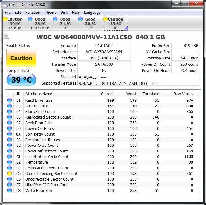

erstmal danke für diesen informativen Thread. Ich habe leider auch ein Problem mit 1 oder evtl. 2 HDs und bevor ich "Gewalt anwende", wollte ich nun doch noch Meinungen einholen.
1) 2.5" externe Festplatte (USB2.0), WD MyPassport Essential, 640MB, Firmware 01.01A01
Seit ca. 2 Monaten ist der Zugriff bei Öffnen von Ordnern extrem langsam. Ich bin mir sicher, dass einige größere Dateien einfach verschwunden sind. Kopiergeschwindigkeit schankt je nach Datei zwischen 1 und 20MB/s, manche Dateien können nicht mehr gelesen werden bzw. der Kopiervorgang wird mittendrin abgebrochen.
WD Smartware zeigt beim SMART Scan keine Fehler an (CDI gibt eine Warnung unter "current pending sector count", siehe unten), aber die beiden anderen Tests geben die Meldung "nicht OK". Data Lifeguard stieg nach ca. 6 Stunden aus mit der Meldung "too many bad sectors", während chkdsk keine Fehler anzeigt. Daten habe ich gesichert und gehe davon aus, dass ich diese Platte nur noch schrotten kann. Irgendwelche Einwände?

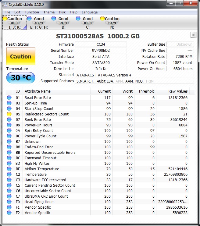

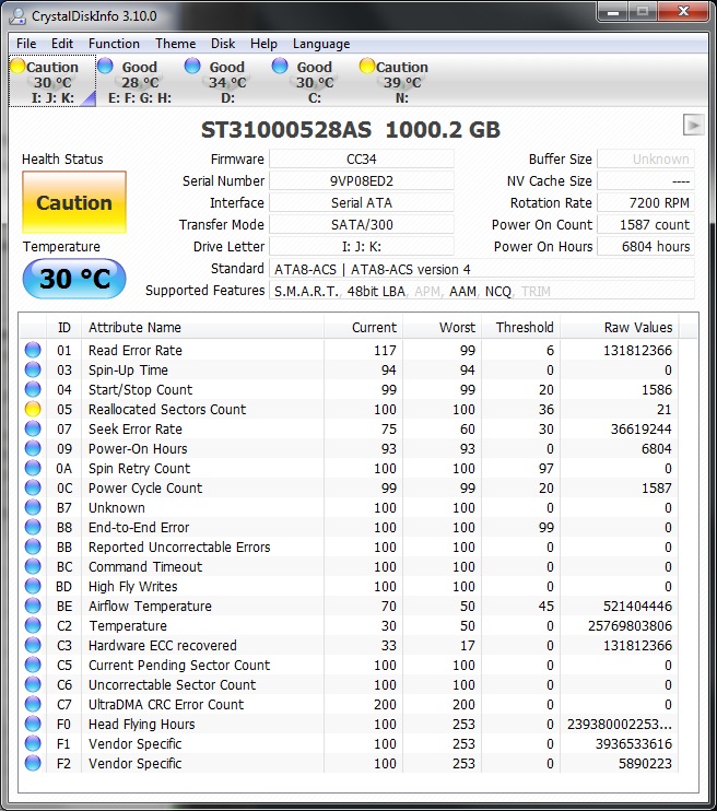

2) 3.5" interne Festplatte, Seagate, 1TB, Firmware CC34
Nachdem ich die Probleme mit 1) bemerkt hatte, habe ich CDI bemüht und dabei ein vermeintliches Problem festgestellt (Warnung "reallocated sectors count"). Eine Acronis Support Seite, auf die ich über Wikipedia gekommen bin, schlägt jedenfalls den Ersatz der Hardware vor. Auch hier würden mich weitere Meinungen interessieren.
