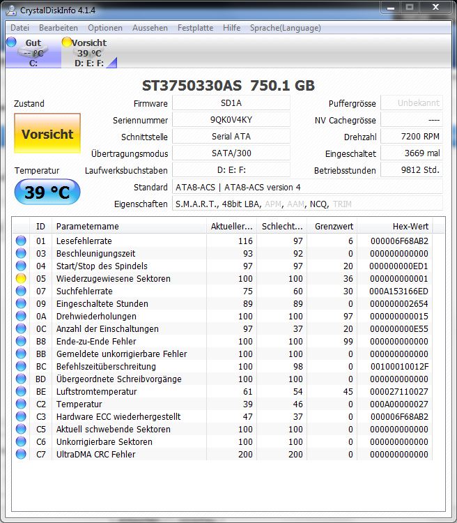

Hi,
Festplatte ist ne Seagate ST31000528AS 1TB mit der Firmware HP34.
Mir ist aufgefallen, dass bei Crystal Disk Info wie im Anhang zu sehen ist, der Status "Vorsicht" angezeigt wird.

Was die Garantie angeht, wirst du selber wissen, das es da düster aussieht. Es sei denn, der Händler wäre nur umgezogen oder es handelte sich nur um eine Filiale, die geschlossen wurde.
Ich habe mir jetzt keine große Mühe bei der Google-Suche gegeben, aber ich kann mir bei dem Gehäuse keine vernünftige Festplattenbefestigung vorstellen. Ich würde wohl die Nieten des HDD-Käfigs heraus bohren und den Käfig raus nehmen, die Platte in einem 5,25"-Schacht entkoppelt hineinlegen oder noch besser auf dem Boden fixieren, zumal du offenbar nur eine HDD eingebaut hast. Das dürfte Vibrationen und Lautstärke nochmal dämpfen.
Man muss aber grundsätzlich damit rechnen, dass Platten lauter werden mit dem Alter.
Die defekten Sektoren allein sind natürlich schon genügend Grund zur Sorge um die Datensicherheit. Ich würde mit dem System auf eine neue Platte umziehen und diese Platte einem intensiven Seatools-Test unterziehen, bei dem die komplette Platte auch geschrieben wird. Sollten sich daraufhin die Werte nicht verschlechtern, kann man die Platte noch als Backup-Medium nutzen. Auch hier der Rat, z.B. mit Puresync (Freeware) oder Beyond Compare (Trial) die Daten regelmäßig einem Byte-Vergleich unterziehen.

Brauchst du nicht, die Befestigungsart ist Gang und Gäbe. Wenn der Käfig wirklich verschraubt ist, besteht ein wenig Hoffnung, denn man kann den Käfig abschrauben und alle Gehäuse-Kontaktstellen mit einem Dämmmaterial verkleben bzw. vor dem Verschrauben dazwischen legen. Denn Blech scheppert nun mal gern.
Dann würde ich die Platte ganz unten positionieren und darüber die Käfigseiten fest mit einem Band zusammenziehen.

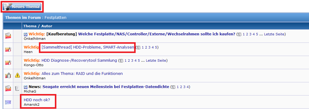

Ich lass mal vorab ein Bild sprechen:
Ich lass den Thread verschieben. Nächstes Mal bitte gucken.
Bitte lies im Sammelthread den ersten Post und lade ein Crystal Disk Info - Screen hoch.
@Nitewing: An dir ist die Google-Studie wohl vorbeigegangen. Wenn man Platten nicht vor dem Gebrauch testen soll, wann dann?
