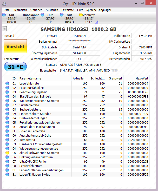

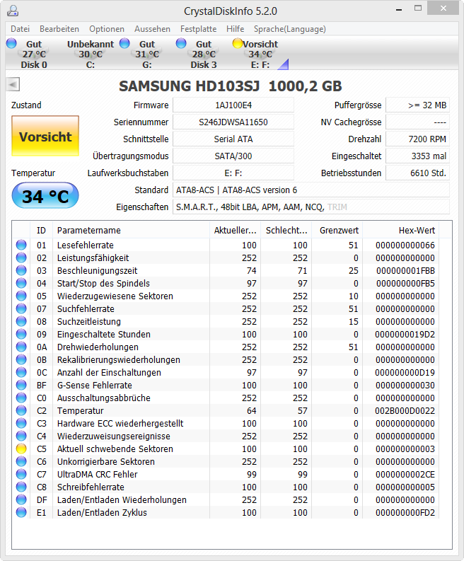

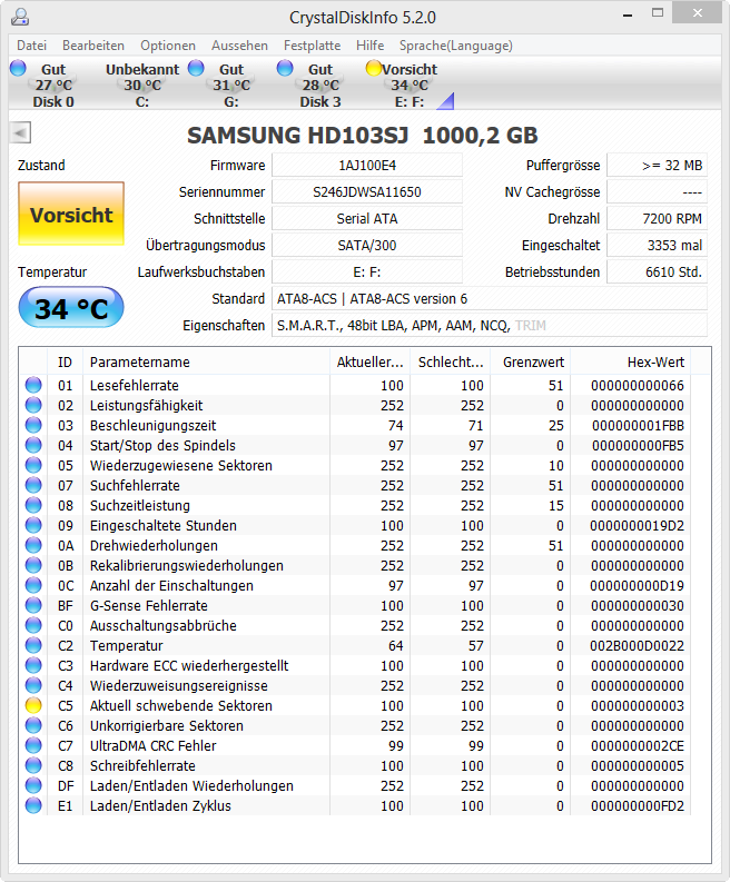

Kann da mal ein Fachmann drüberschauen:

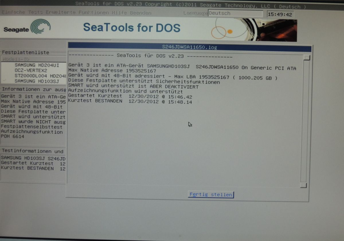

Samsung HD103SJ - Garantie bis 5.Januar 2013!

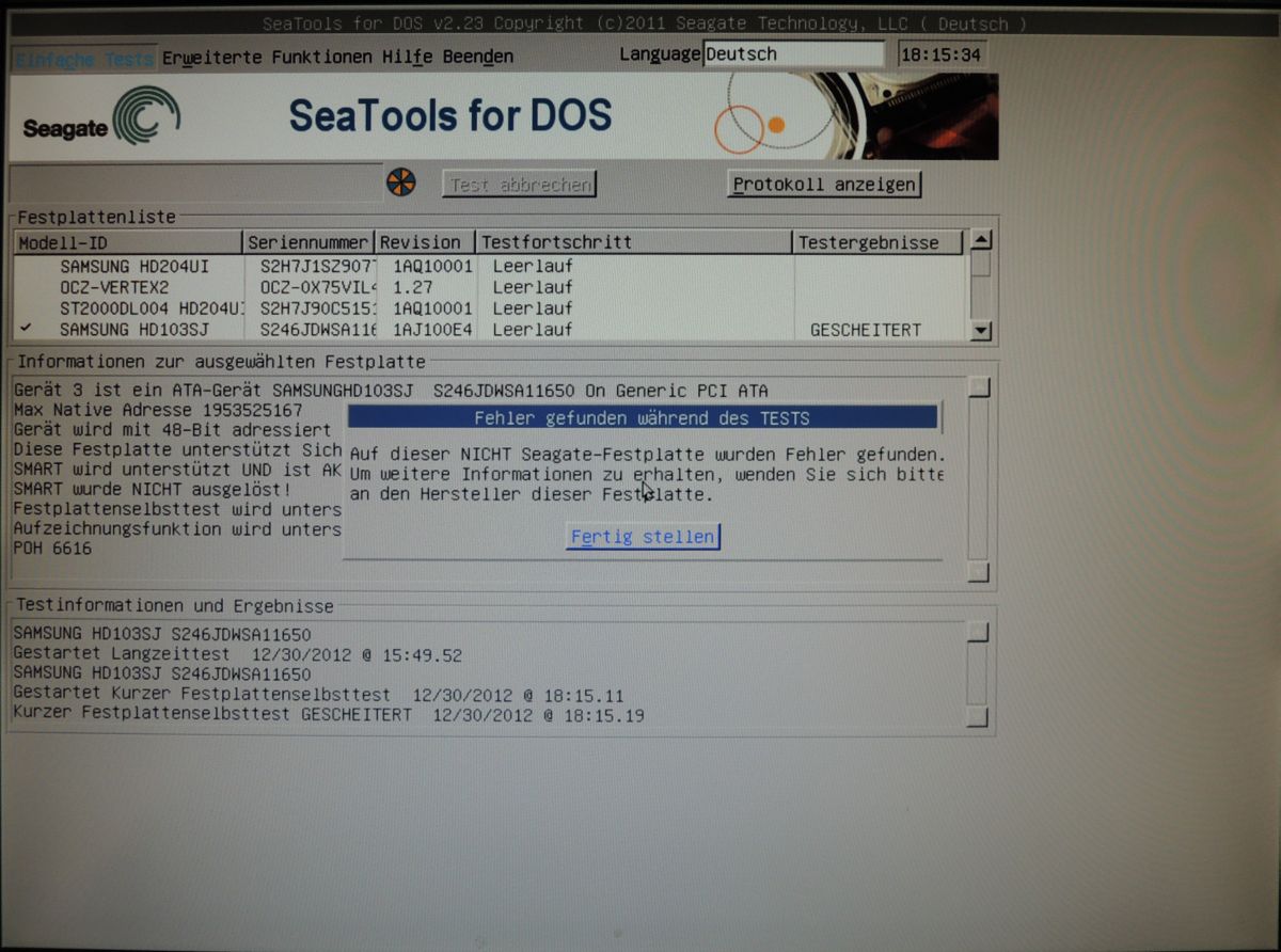

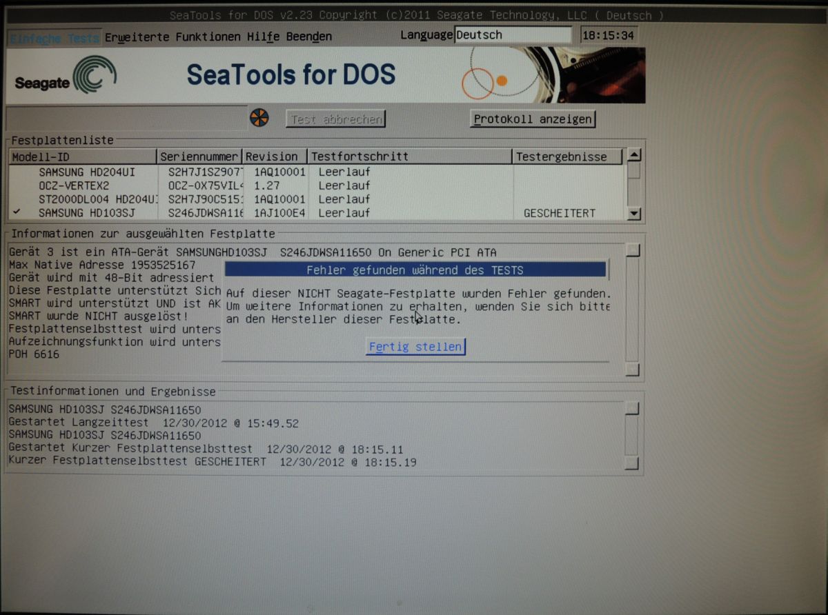

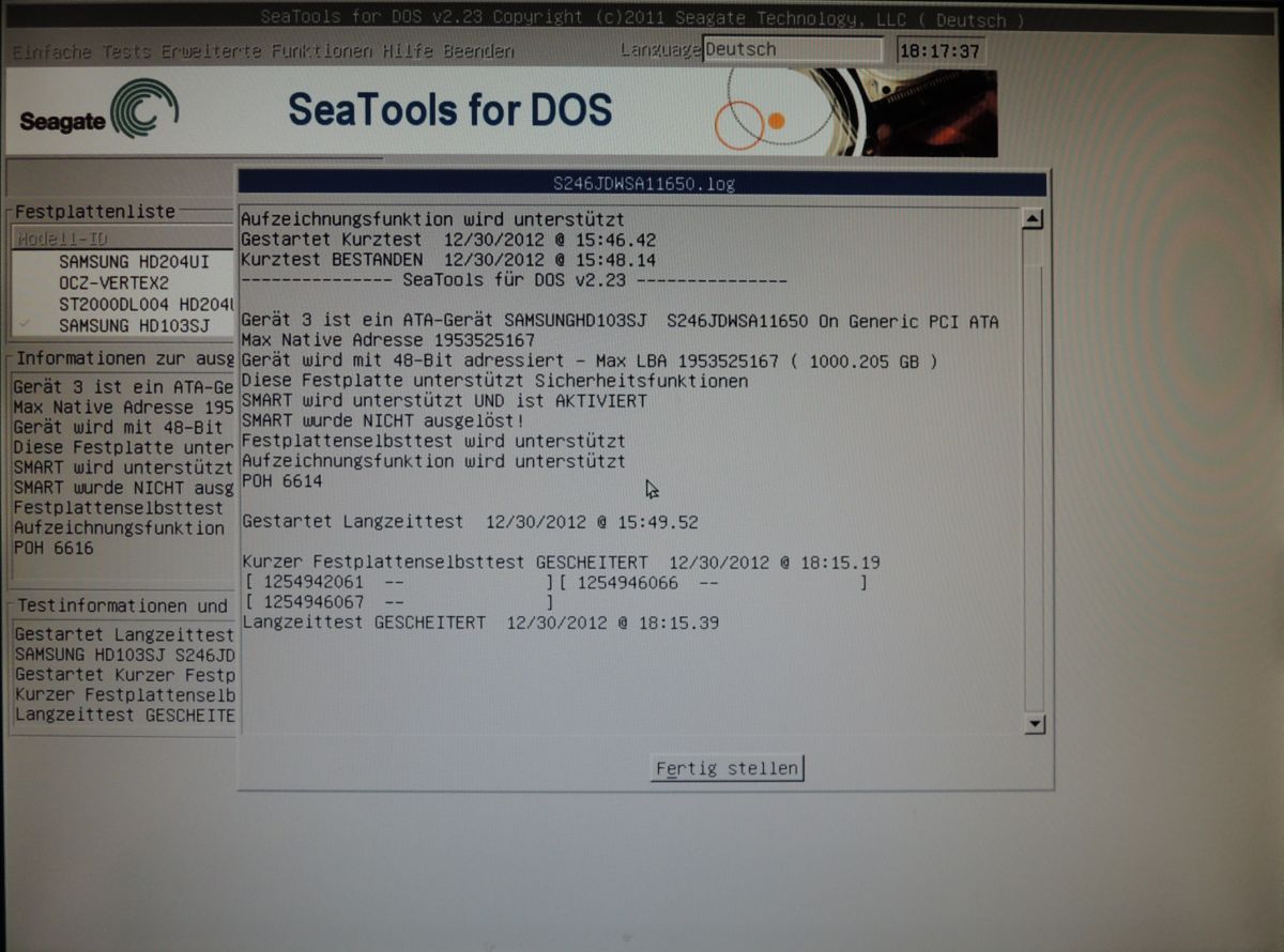

SeaTools bricht ab und meint die Tests seien gescheitert.
@mondschein58

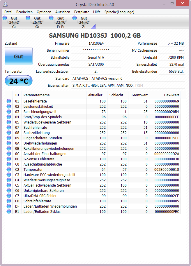

Was genau für eine Fehlermeldung bringt SeaTools denn?
Es gibt Probleme bei der Datenübertragung (UltraDMA CRC Fehler). Dies liegt in der Regel an einem defekten oder nicht richtig sitzenden Datenkabel. Überprüfe also mal den Sitz das Datenkabels (auf beiden Seiten) bzw. tausche es aus und beobachte, ob sich der "Hex-Wert" dieses Attributes weiter ändert.
Des Weiteren sind drei Sektoren nur noch schlecht oder gar nicht mehr lesbar. Erst der nächste Schreibzugriff auf diese Sektoren bringt das Defekt-Management der Festplatte dazu, die Sektoren entweder auszutauschen oder, nach erfolgreicher Prüfung, als wieder gesund anzusehen.
Wenn du jemals vor hast diese Festplatte an einem SATA 6Gb/s Controller zu betreiben, solltest du die Firmware aktualisieren. Die aktuell aufgespielte hat nämlich eine Bug in Verbindung mit SATA 6Gb/s Controllern (siehe meine Sig).

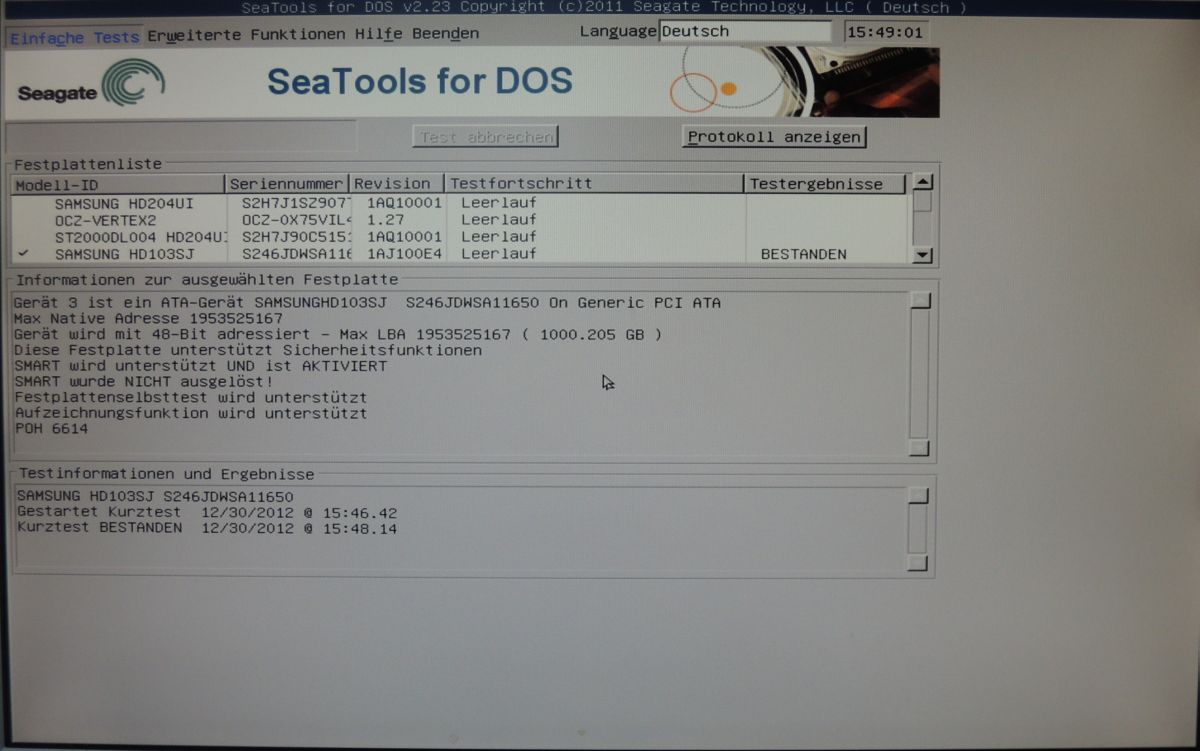

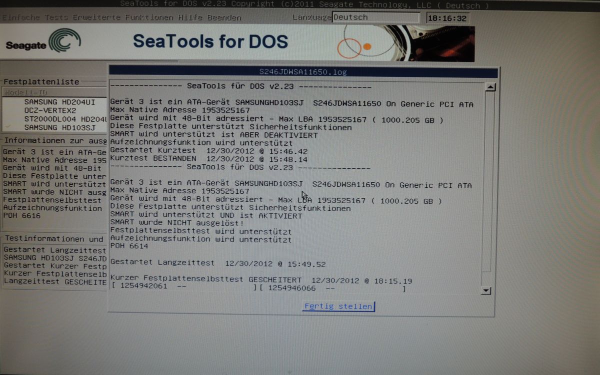

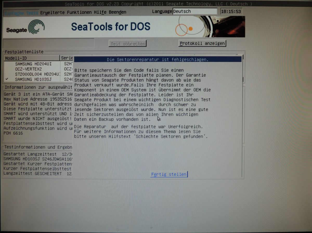

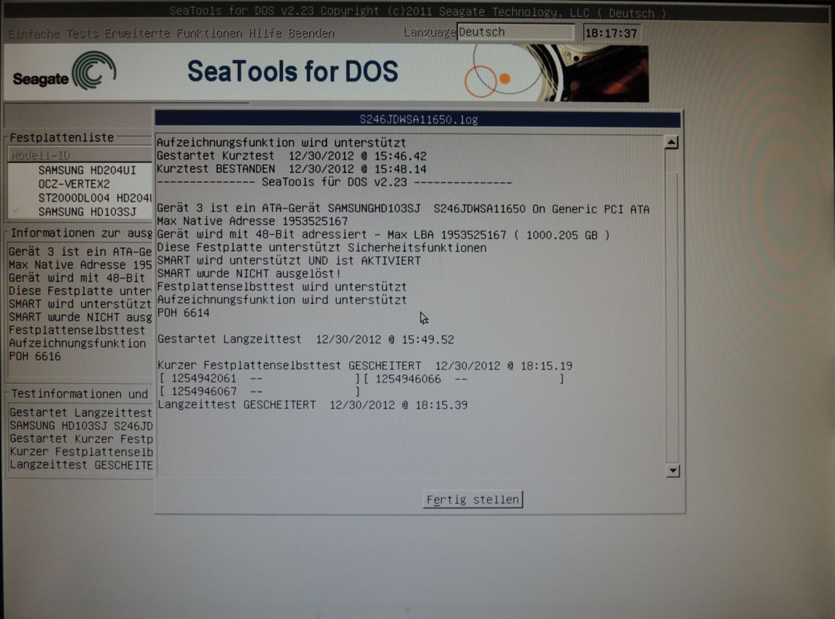

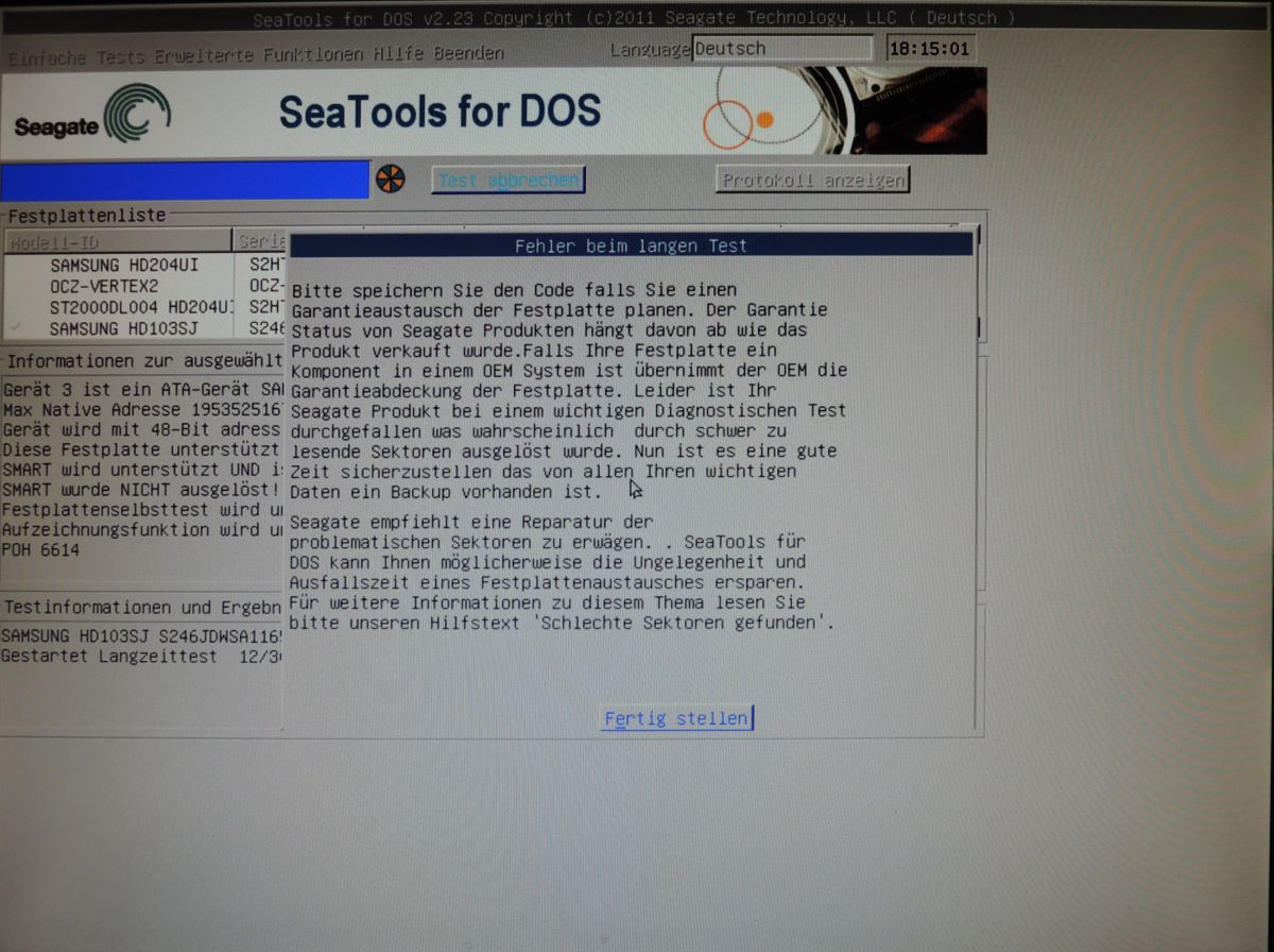

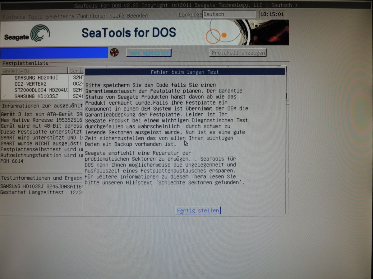

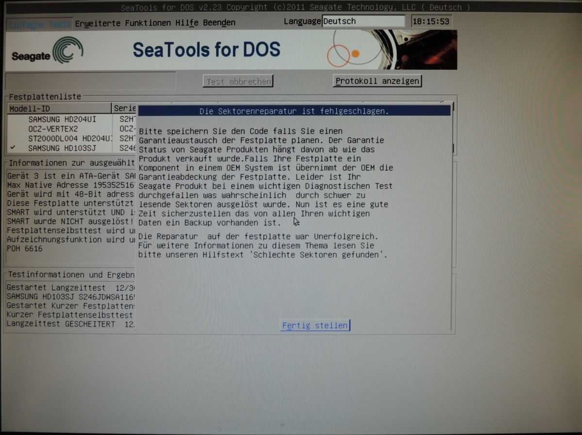

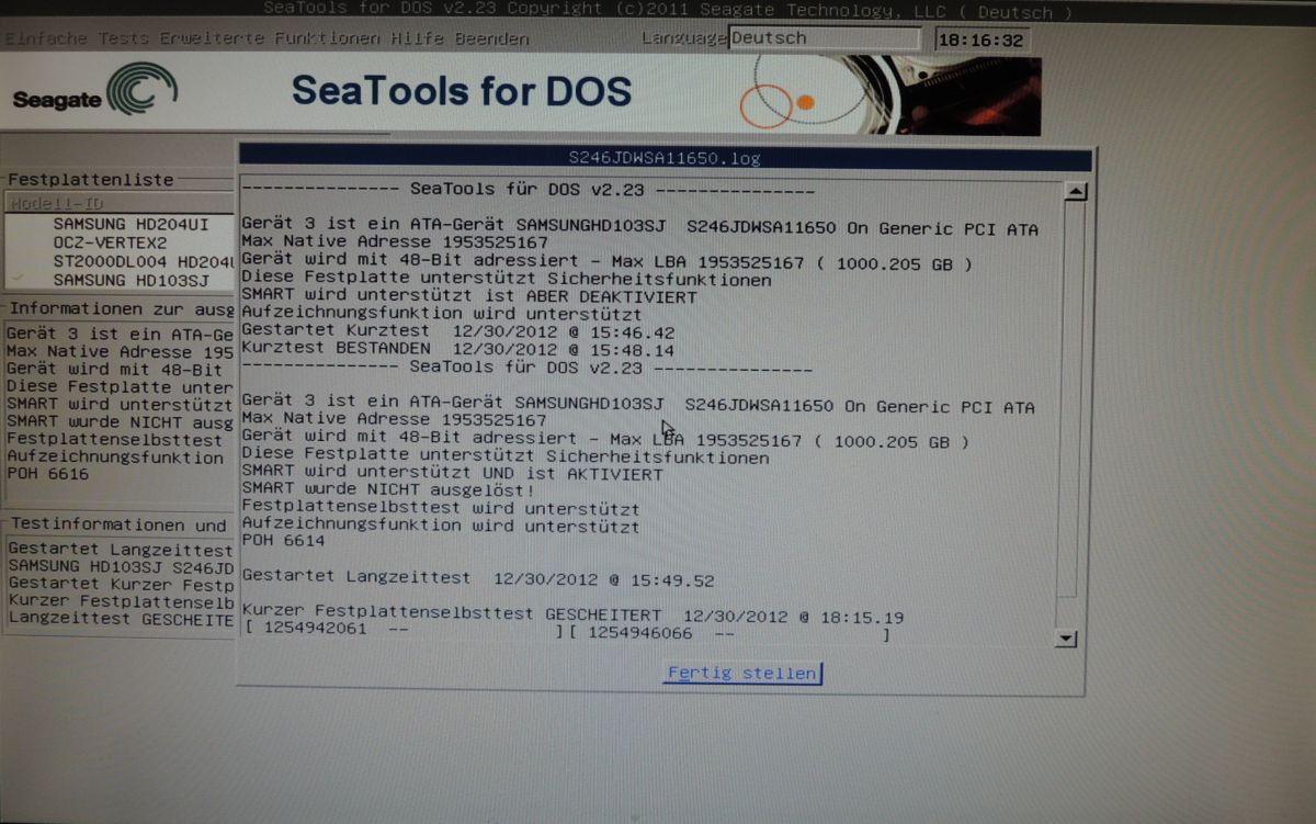

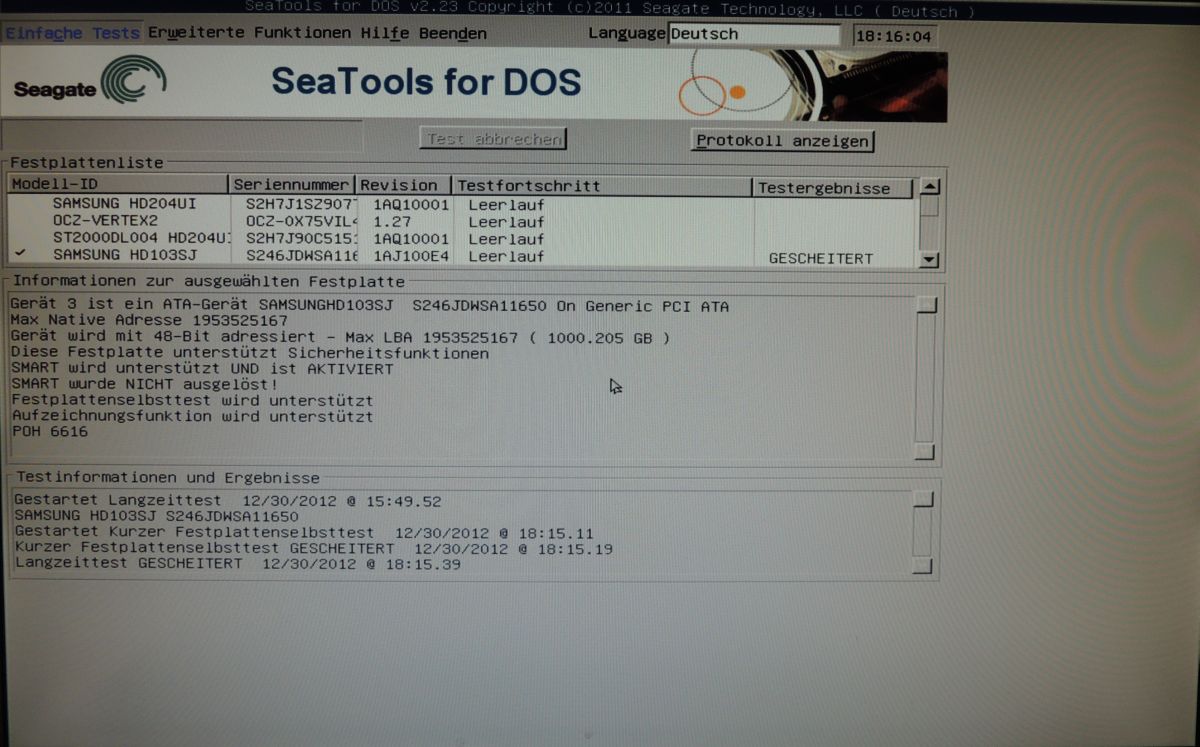

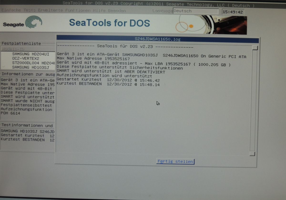

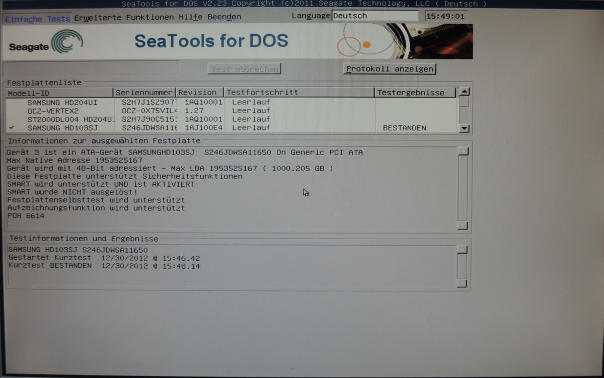

Danke schonmal für die Ausführlichen Infos. Ich hab nochmal den DOS Test mit SeaTools durchlaufen lassen.
Hier die "Screenshots":
Kurztest:
Langtest:
2 - Langtest.JPG3 - Langtest.JPG4 - Langtest.JPG5 - Langtest.JPG6 - Langtest.JPG7 - Langtest.JPG

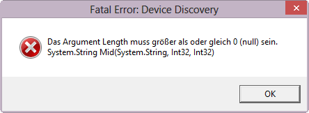

Seit heute funktioniert das Programm komischerweise nicht mehr. Nach dem Starten kommt folgende Fehlermeldung:
Ich hab´s Programm nochmal deinstalliert und neu installier, aber der selbe Fehler. Komische Sache.

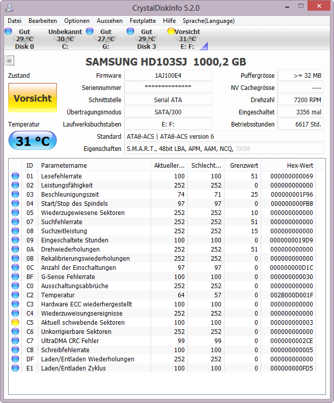

Jetzt bitte wieder ein Bild von CrystalDiskInfo!
Der S.M.A.R.T.-Langtest hat sicherlich weitere schwche Sektoren gefunden.
Error code 6C9AC2A4: Serial number not detected.
Der erwähnte Fehler der Seatools for Windows ist ein Bug.
Solange es bei 3 schwachen Sektoren bleibt, brauchst Du keine Bedenken haben. Alles unter 10 ist normal, erst deutlich darüber wird's kritisch.
Auch die UDMA-CRC-Fehler sind stabil, d.h. der Wackelkontakt war mal irgendwann in der Vergangenheit.
Da sowohl der kurze Selbsttest als auch der Langzeittest gescheitert sind, kannst du die Platte umtauschen.

Die Garantie gibt Seagate mit 05.01.2013 an. Gekauft hab ich die Platte aber irgendwan im Dezember 2009.
Wollen die keinen Kaufbeleg sehen? Wie wird die Garantiezeit dort bestimmt? (Rückmeldung vom Händer?)
Es ist die Seriennummer die zählt, sofern der Warranty-check positiv ausfällt. Wenn es eine OEM-Platte wäre (nicht für den Einzelverkauf bestimmt) müsstest du über den Händler abwickeln und dann natürlich den Kaufbeleg beibringen.
Was den Garantiefall angeht, die Platte ist natürlich weiterhin nutzbar und bei regelmäßiger Beobachtung der Werte wirst du von dieser Platte eines Tages genauso wahrscheinlich überrascht wie von jeder anderen Platte in deinem System. Dank Seatools hält dir der Hersteller jedoch die Hand hin. Schlag sie aus und kauf dir womöglich im Sommer eine neue Platte oder nimm für 3,90 (Portokosten werden nicht erstattet) eine Refubished-Platte, meines Wissens mit weiteren 12 Monaten Garantie.
Ich empfehle, einen Screenshot von Seatools beizulegen und die Verpackungsmodalitäten ernst zu nehmen.

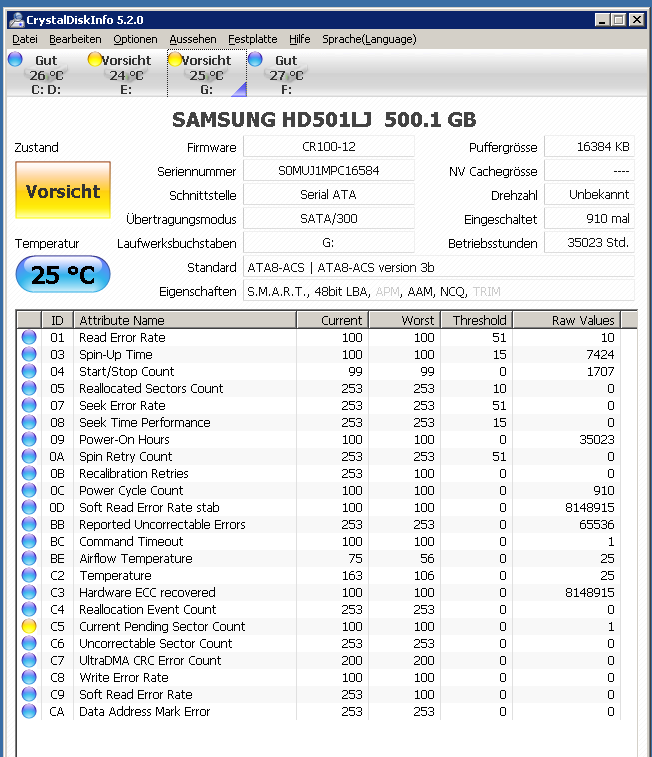

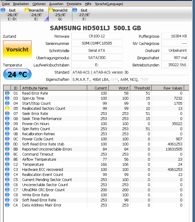

Hallo

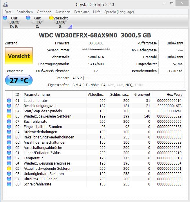

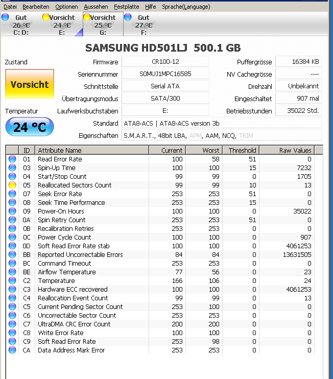

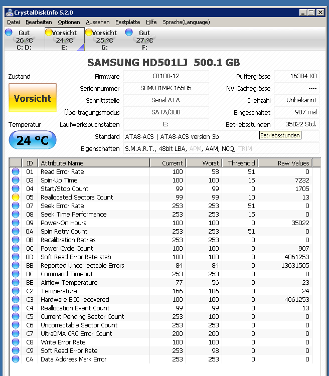

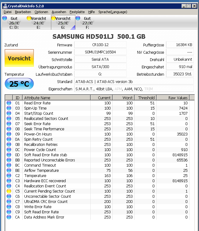

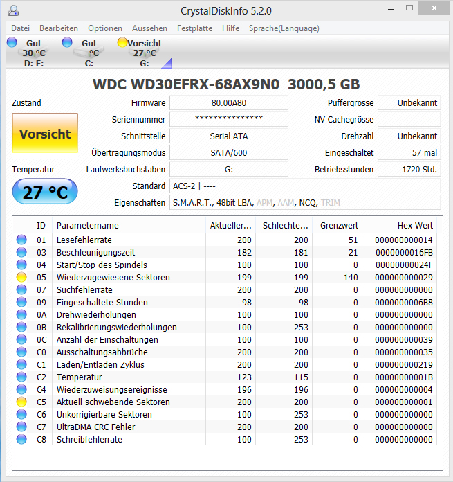

Wie steht es denn um die Gesundheit meiner zwei kritischen Homeserver Platten?
Vielen Dank
E: die 13 defekten, durch Reservesektoren ersetzten Sektoren sind für 35.023 Stunden unbedenklich.
G: der 1 pendig Sector ist kein Beinbruch.
Eigenartig sind jedenfalls die (bei E absurd hohen) Uncorrectable Errors, das liegt anscheinend daran,
das hier auch bei Samsung ein geteilter hexadezimaler Rohwert zur Anzeige verwendet wird.
0xBB Reported Uncorrectable Errors that could not be recovered using hardware ECC.
(Beachte den Aktuellen Wert, bei E = 253, also optimaler Zustand)
E: 13.631.505 dez.= 000000d00011 hex., also 1 und 100.
G: 65.536 dez.= 000000010064 hex., also 208 und 17.
Stellt sich die Frage, was hier was bedeutet, z.Bsp. Vorgänge und eigentliche Fehler...
Ich sehe hier noch keinen dringenden Handlungsbedarf.
Jedoch sollte für "kritische" HDDs zumindest jeweils ein aktuelles Backup existieren.

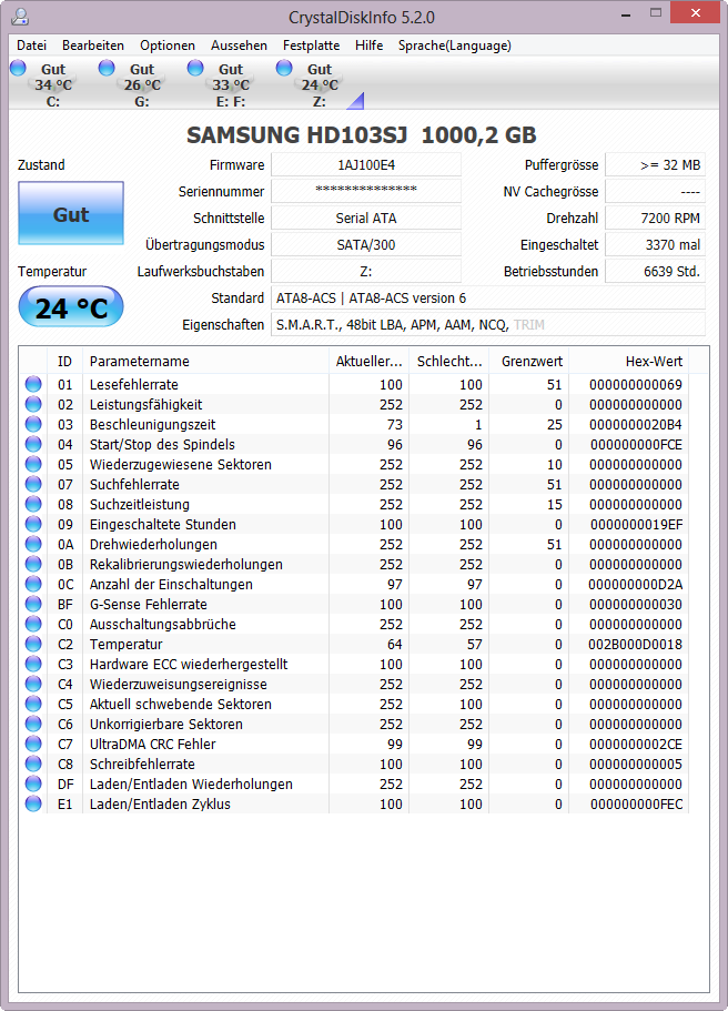

Ich bins nochmal von oben.
Ich hab die Platte vorbereitet zum losschicken. Die Partitionen gelöscht, formatiert und die Platte 3x überschriben.
Nun schaut der Scrennshot so aus, als ob die Platte OK sei? Kann das sein?
