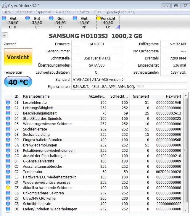

1.
Ist es eigentlich normal, dass eine 2./3./usw interne Festplatte, auf der kein Betriebssystem installiert ist, wie eine externe Festplatte angezeigt wird?
Damit meine ich das Symbol in der Leiste (Hardware sicher entfernen und auswerfen), mit dem man das Laufwerk "auswerfen" kann - genau wie bei USB-Sticks oder externe Festplatten.
2.
Mit CrystalDiskInfo hab ich jetzt festgestellt, dass meine "alte" Seagate-Festplatte den Zustand: Vorsicht erhalten hat.
Siehe Anhang. Muss ich mir Sorgen machen?
2.
I
Inzersdorfer
1) Das liegt am verwendeten SATA/AHCI Treiber und ist für Wechselfestplatten gedacht.
2) 3 defekte Sektoren wurden durch Reservesektoren ersetzt. Das ist noch kein Beinbruch, ab einem 3 Stelligen Betrag sollte die Platte ersetzt werden. Grundsätzlich empfiehlt es sich, einen vollständigen Screenshot zu posten, damit etwaige andere Ereignisse, die für sich keine Warnung von CDI auslösen, hier mit beurteilt werden können.

@Matze89
Zu 1.) Das liegt zum einen am verwendeten SATA/AHCI Treiber und zum anderen wie das BIOS die entsprechenden Ports markiert. Ob als extern oder intern. Bei manchen, meist neueren Mainboards, kann man das im BIOS einstellen. Du solltest also mal im BIOS deines Mainboards nachschauen, ob du diese Möglichkeit hast.
Unter Windows 7 gibt es ansonsten noch die Möglichkeit, bei Verwendung des Standard-AHCI-Treibers, einzelne Ports durch Registry-Einträge ausblenden zu lassen, so dass die daran angeschlossenen Festplatten in der Liste nicht mehr auftauchen.
Und ja, dass interne Laufwerke unter bestimmten Umständen in der "Hardware sicher entfernen"-Liste angezeigt werden ist normal und unbedenklich. Auch wenn das Systemlaufwerk dort erscheint, kann man es dennoch nicht abmelden.
I
Inzersdorfer
1) Das ist gewollt und unbedenklich. Beim sicher Entfernen wird nur sichergestellt, das alle Zugriffe regulär beendet werden.
2) 13 Suchfehler und 1 Command Timeout, da der Aktuelle Wert dieser Einträge höher als der Schlechteste ist, sind diese Fehler älter und stehen im Zusammenhang mit den 3 wiederzugewiesenen Sektoren, keine "schwebenden" Sektoren also derzeit kein Anzeichen für weitere Schäden.
Behalte die Platte weiter im Auge, 1x pro Woche die SMART Werte prüfen und mit dem vorherigen vergleichen.

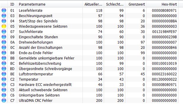

S
Schrauber01
@ Inzersdorfer: "... 8 Current pending Sectors, hier konnte nicht gelesen werden, ob die Sektoren defekt sind und durch Reservesektoren ersetzt werden müssen, zeigt sich erst nach dem nächsten Beschreiben dieser Sektoren. Das ist noch nicht dramatisch. Unschön sind jedenfalls die 6571 Lesefehler."
Wie lese ich aus dem Bild von "sc2" die Werte heraus, von denen Du hier sprichst?
https://www.computerbase.de/forum/attachments/hdd-fehler-jpg.310964/
I
Inzersdorfer
Die Anzahl der Fehler/Ereignisse siehst du in der Spalte Hex-Wert (eigentlich der Rohwert), hier in hexadezimaler Schreibweise.
19AB = 6571 dezimal.
