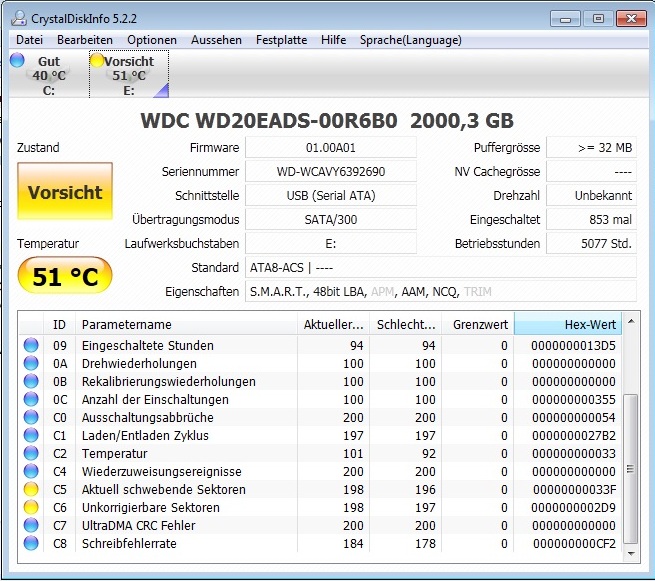

Die "schwebenden" Sektoren sind wieder lesbar, was zeigt Seatools jetzt an?
Falls die Platte jetzt erkannt und als gut getestet wird, erübrigt sich der Umtausch.
Noch mal zu meiner Platte: https://www.computerbase.de/forum/t...-smart-analysen.1016657/page-35#post-13205832
Ein Ordner, der rund 180 GB groß sein sollte, wird mittlerweile nur noch mit 116 GB angezeigt. Und um auf diese Größe unter "Eigenschaften" zu kommen, arbeitet die Platte auch schon mehrere Minuten, nach 116 geht sie in den Schlafmodus.
Die SMART-Werte habe ich noch mal mit CDI überprüft, da hat sich nichts verändert. Bin jetzt ziemlich ratlos, denn wenn ich den Ordner kopieren möchte, schließt sich das Kopieren-Fenster unter Win7 kommentarlos nach rund 15-20 Sekunden, noch während die Größe berechnet wird. Seit der letzten Datenträgerüberprüfung, die ja nen ganzen Tag dauert, war die Platte nicht mehr in Betrieb. Was kann ich tun, um die Daten noch zu kopieren?
Dabei nicht mit Windows arbeiten.
Mittels eines live Linux einmal schauen, ob so noch Daten kopiert werden können.
Klappt auch das nicht: ddrescue, ein Kommandozeilenprogramm.
Ob aber deine Daten noch gerettet werden können ist ungewiss.
Eröffne dazu im Bedarfsfall einen Thread im Unterforum Datenrettung.

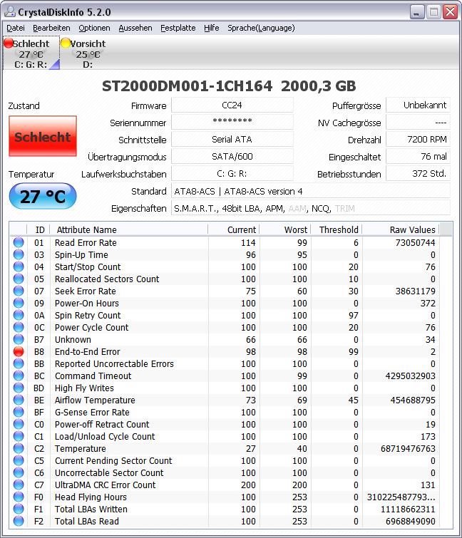

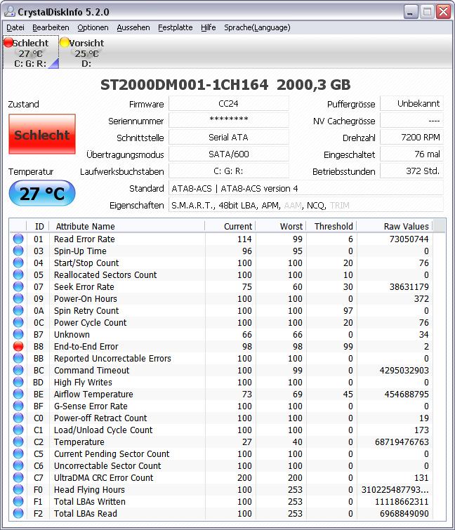

Meine neue Platte (ca. 4 Wochen alt) habe ich mal wieder überprüft. Bisher war immer alles im grünen Bereich, heute kommt jedoch das was im Anhang zu sehen ist.
Platte habe ich bei ARLT im Laden gekauft. Einschicken lassen kann ich sie nicht, da ich auf den Rechner keine 6 Wochen oder so verzichten kann.
Allenfalls ein Direkttausch wäre in ein paar Wochen möglich, wenn meine externe HDD endlich von der Reparatur zurück kommt.
Wie schlimm sieht es aus? Würde es etwas bringen wenn ich die Seatools (Windows) mal drüber laufen lassen würde?

Ja, damit Du den Fehlercode für die RMA bekommst, falls Du nicht ohnehin im Laden im Rahmen der Gewährleistung einen Sofortaustausch bekommst.
B8: 2 End to End Errors, das sind interne Datenübertragungsfehler vom Cache auf die Platter.
B7: 34 SATA Downshift Errors, "Verlangsamung" der SATA Schnittstelle
Nicht aktuelle verzeichnete Fehler:
BC: 47 Command Timeouts
C7: 131 UDMA-CRC Fehler, meist ein lockeres/defektes Kabel.
B7 und BC könnten auf C7 zurückzuführen sein, falls die Anzahl weiter gleich bleibt.
Bleiben die End to End Errors, die Platte sollte ausgetauscht werden, es liegt ein interner Defekt vor.

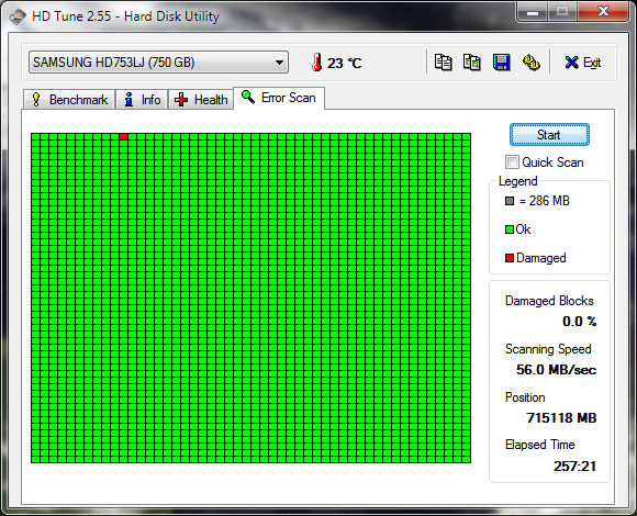

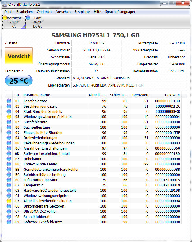

erstmal ein gesundes Neues in die Runde ;)

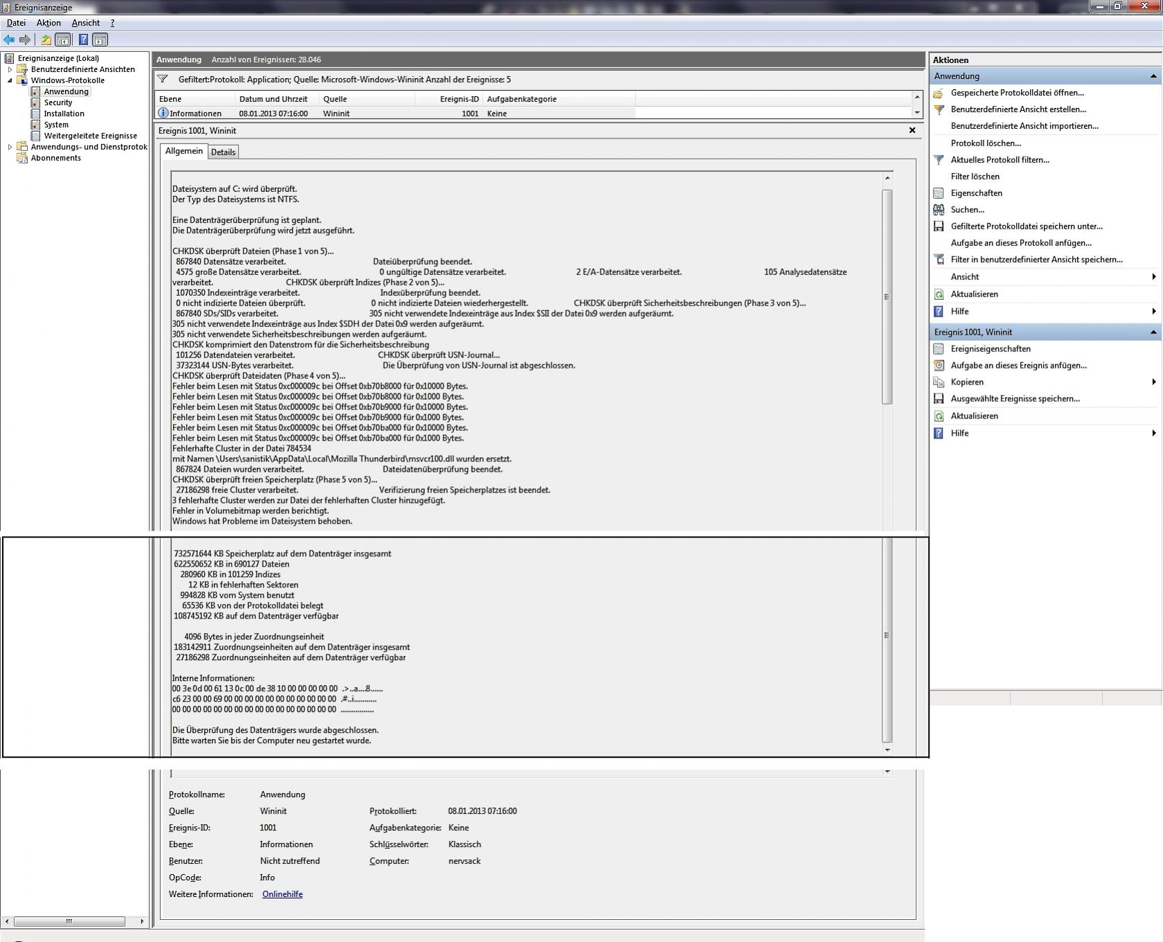

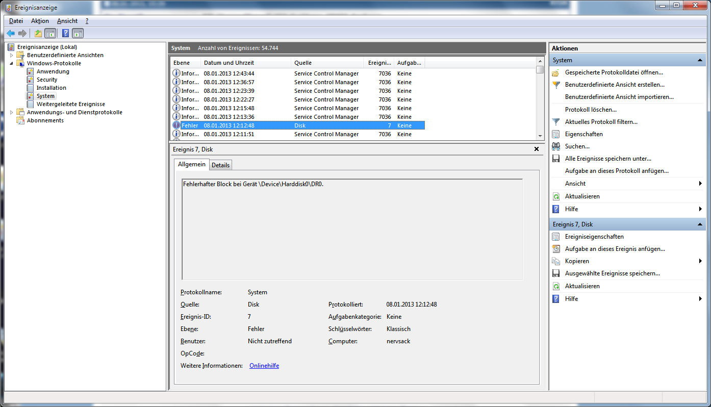

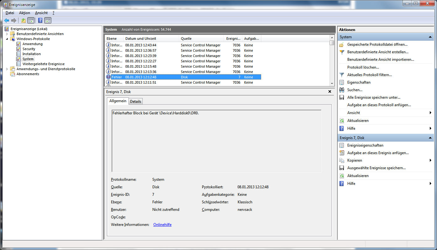

Hab da auch ein Problem mit meiner HD
auf das ich beim durchstöbern der Ereignisanzeige gestoßen bin.
> Fehlerhafter Block bei Gerät \Device\Harddisk0\DR0.

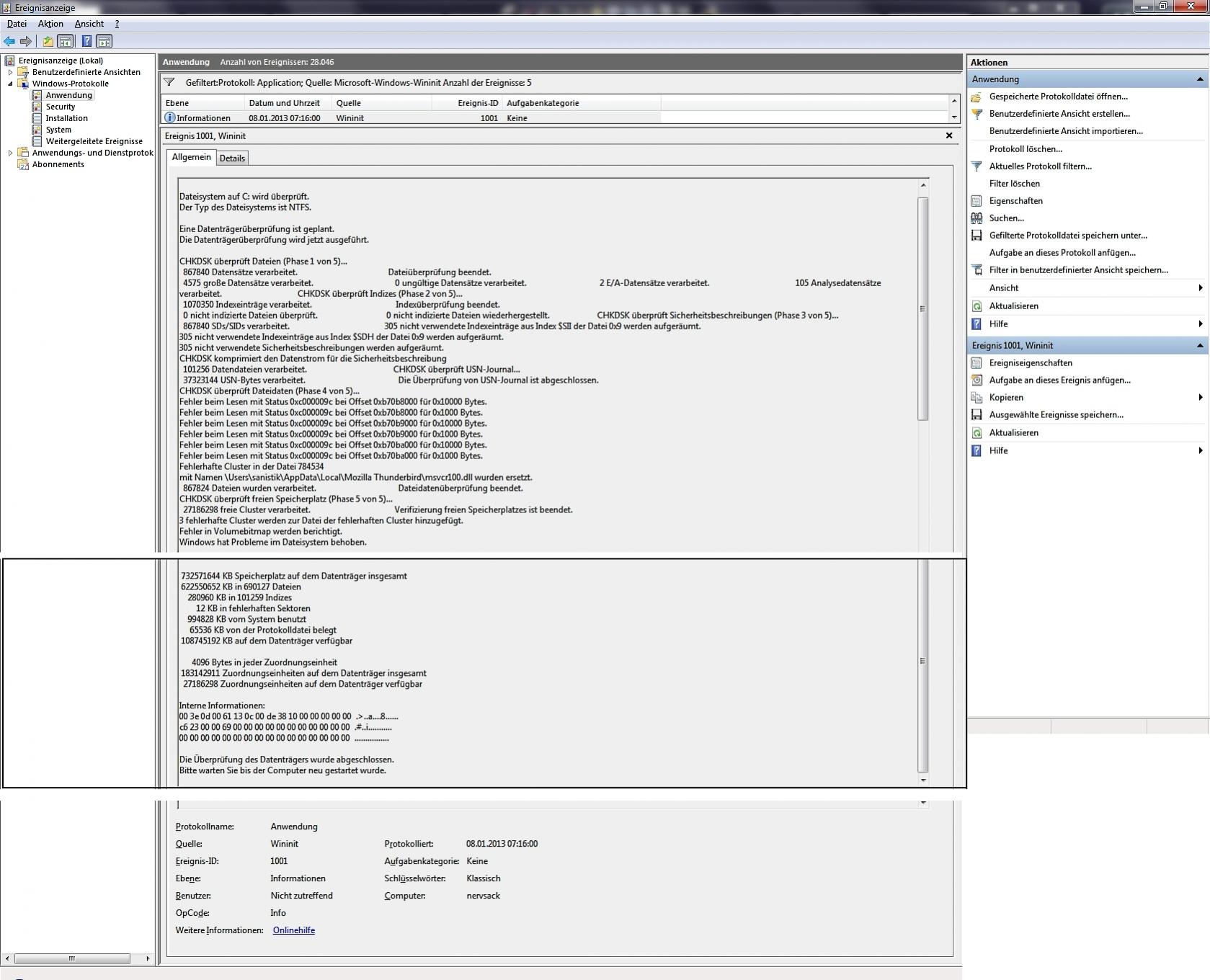

Meine Frage wäre nu ob "chkdsk /F /R C:" den Fehlerhaften Block behandelt hat
und meine HD noch ein Existenzrecht besitzt oder schnellst möglich ersetzt werden sollte?
Danke
lG sanistik
_______
Ereignissanzeige
chkdsk meint die Fehler behoben zu haben

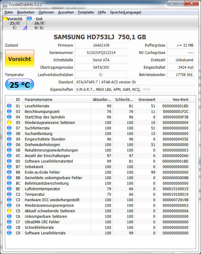

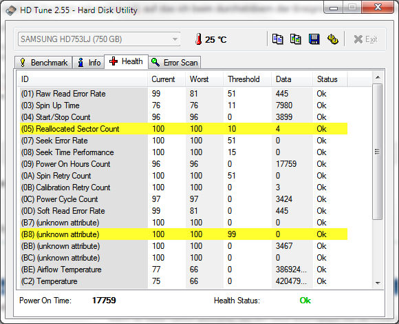

CrystalDisk sagt Vosicht
HD Tune sagt OK

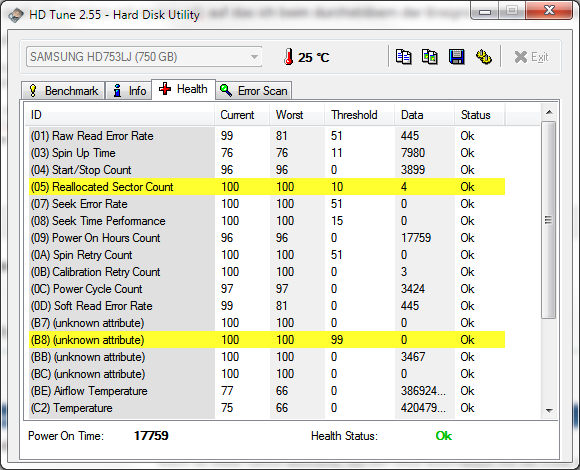

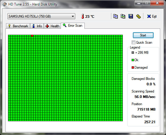

Behandelt hat es, allerdings wohl nicht wie gewünscht, im NTFS werden die 10 "schwebenden" Sektoren, von denen noch nicht feststand, ob sie defekt sind, von der weiteren Verwendung ausgeschloßen.
Für 17.758 Betriebsstunden sind 4 ersetzte und 10 schwebende Sektoren noch in Ordnung.

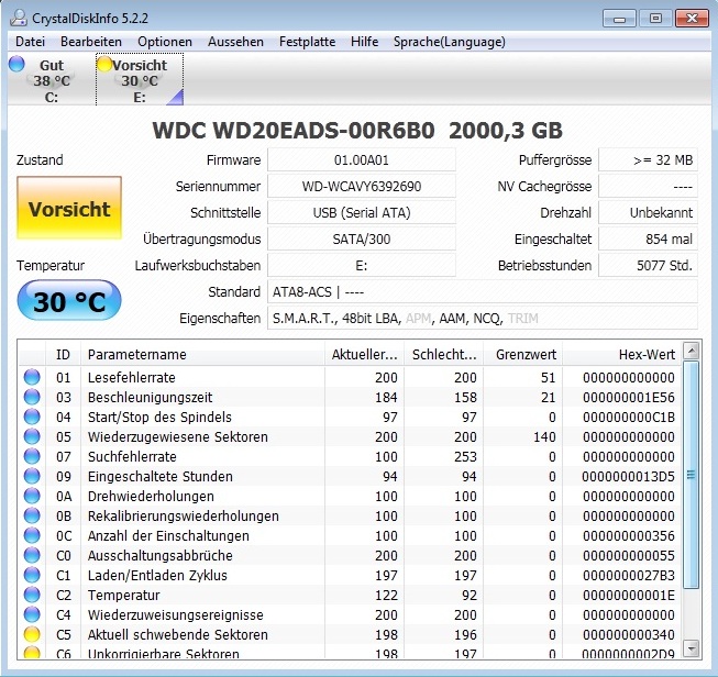

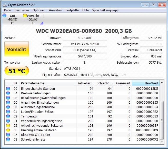

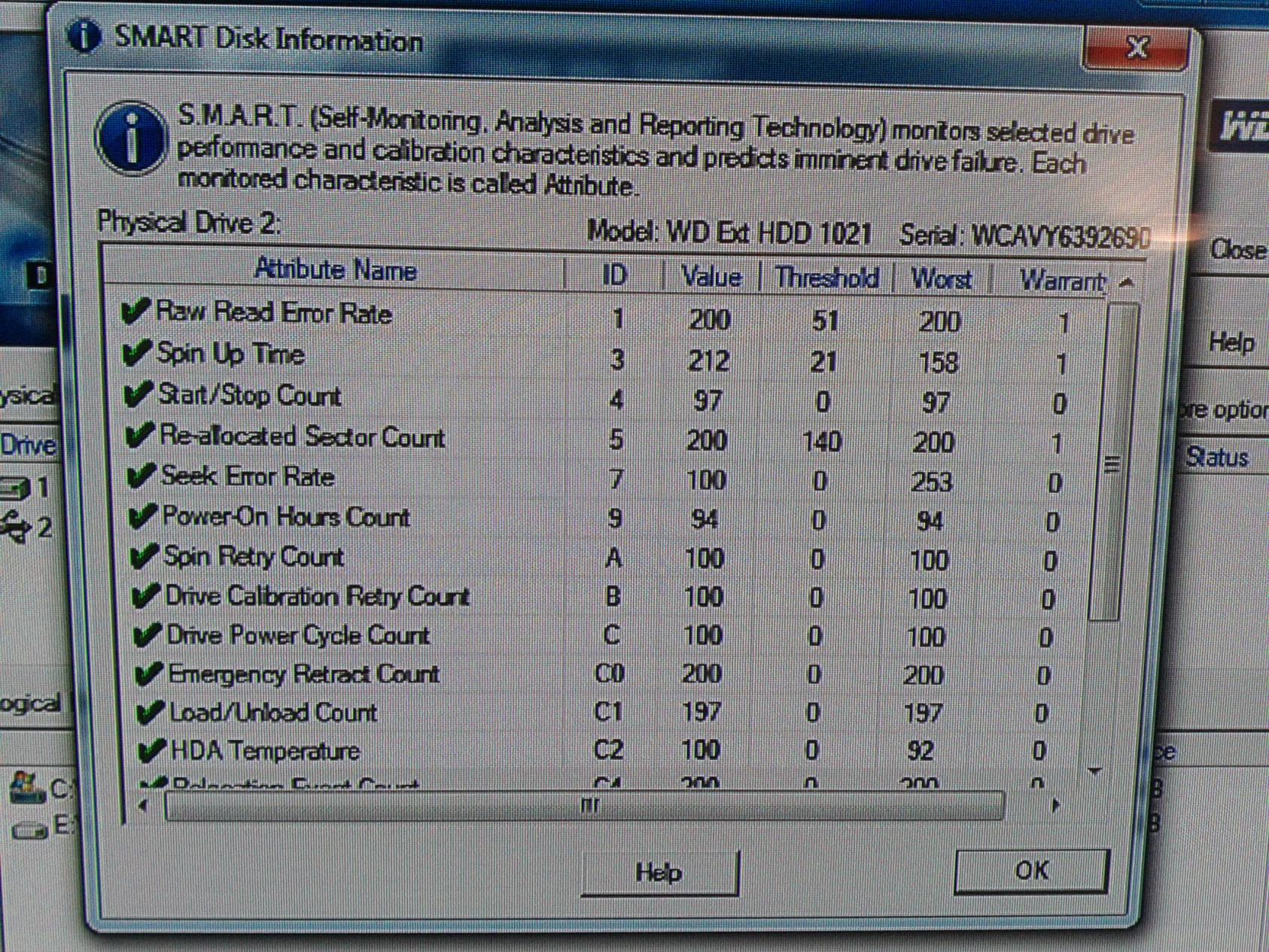

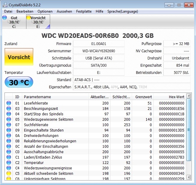

Nach langer Sucherei nach dem Grund von Videoabspielproblemen dürfte es sich wohl um einen Defekt handeln! Platte ist nicht ganz 2 Jahre alt! Wollte mir noch hier Gewissheit einholen, dass ich das Ding auf jeden Fall auf Garantie einschicken kann!
Edit: Ach du Kacke. Laut WD-Homepage bis 22/01/2013 Garantie! War wohl knapp!
729 Offline Uncorrectables sollten reichen. Ein vollständiger Screenshot von CrystalDiskInfo wär auch schöner gewesen.
Sorry, dachte nur die gelb markierten würden reichen. Rest im Anhang!screen1.jpg
