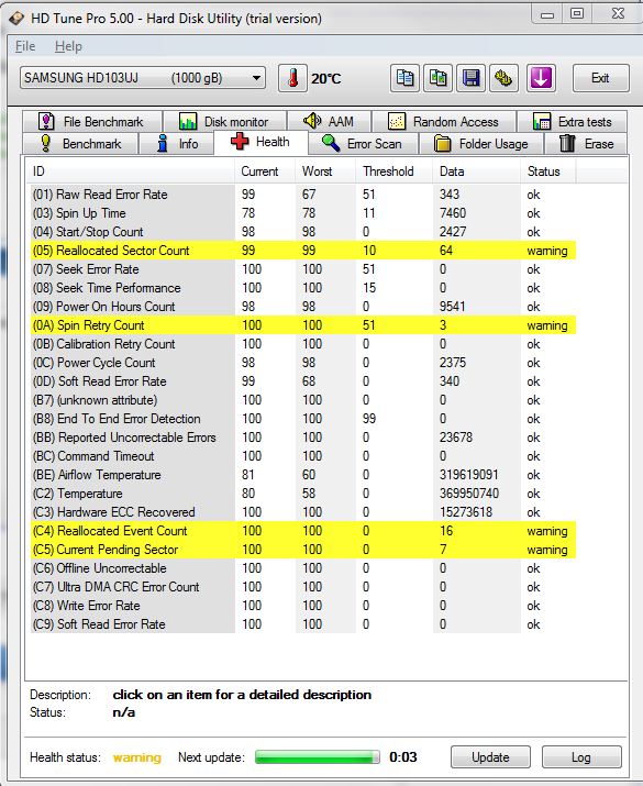

ich kenn mich nicht wirklich aus mit diesen Daten, aber wie ich das hier lese, sieht das nicht gut aus für meine Festplatte.
Kann mir das jemand etwas genauer analysieren?

05 Reallocated Sectors: 64 Sektoren wurden durch Reservesektoren ersetzt.
0A Spin Retry Count: 3 mal mußte die Platte das Hochfahren wiederholen.
C5 Current Pending Sectors: 7 Sektoren konnten nicht gelesen werden, beim nächsten Schreibzugriff wird sich zeigen, ob diese Sektoren a) ersetzt werden müßen, weil nicht geschrieben werden konnte oder b) sie können beschrieben werden und sind somit in Ordnung. In beiden Fällen sinkt der C5 "Data" Wert, außer es kommen neue Pending Sectors hinzu.
Das Probem mit 05 ist, wir wissen nicht, innerhalb welchen Zeitraumes diese Fehler auftraten.
(bei 9541 Betriebsstunden und 64 Sektoren ergäbe das alle 149 Stunden ein ersetzter Sektor, da deine Festplatte über 1000 Reservesektoren hat würde sie noch 149.000 Stunden halten)
Teste die Platte mit den neuesten Seatools von Seagate, das funktioniert auch für Samsung Platten.
Wenn noch Garantie auf der HDD ist: umtauschen, ansonsten:
müßen 05 und 0A unter Beobachtung bleiben*, erhöhen sich die "Data" Werte innert 1 Woche um mehr als 5 sollte die Platte gewechselt werden.
*) verwende dazu Hard Disk Sentinel Trial: http://www.hdsentinel.com/download.php
Vielen Dank für die Erläuterungen!
Die Platte hat schon mehrere Jahre auf dem Buckel und wäre schon ersetzt worden, wenn die Festplattenpreise nicht so in die Höhe geschnellt werden. Garantie werd eich da nicht mehr haben.
Stellt sich mir die Frage, ob ich noch zeit habe zu warten, bis ich eh aufrüste oder die Festplatte zeitnah ersetze. Daten sicher ich zur Zeit schon in grösserem Umfang.
Ich werde heute abend dann mal mit dem Tool von Seagate testen und regelmässig die Smart Daten auslesen und speichern, um die Verändeurngen beobachten zu können.

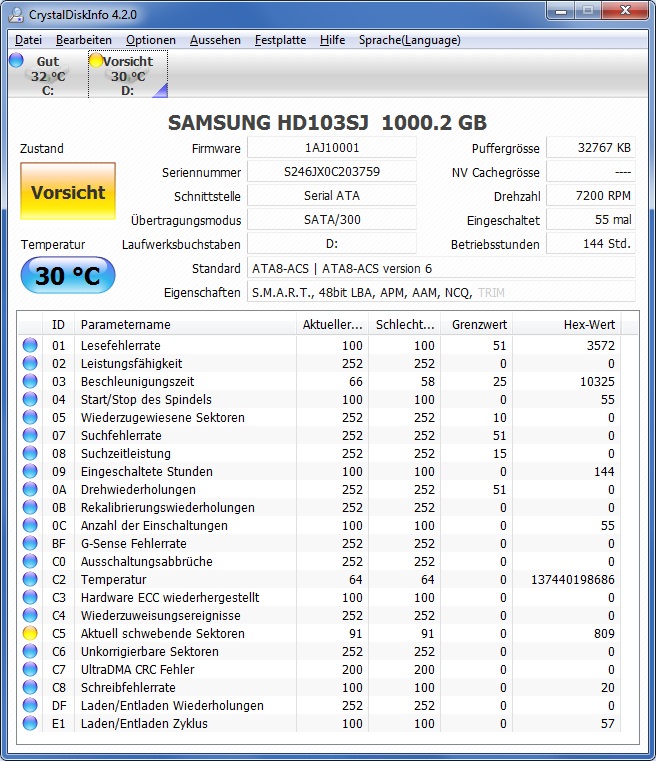

ich habe folgendes Problem: gestern hat meine Samsung HD103SJ (1TB) rumgezickt und ich konnte meinen PC nicht starten (kurzer Bluescreen, dann Neustart usw.). Aber da ich auf der anderen Festplatte immer ein Backup mache, war das kein Problem, denn so konnte ich von der anderen starten. Es hat sich herausgestellt, dass bei meiner Samsung Festplatte (welche 2x 500gb Partitionen hatte) die Partition, wo das Betriebssystem drauf war, als RAW bezeichnet worden, während die andere Partition noch lesbar war. Ich habe dann die Samsung HDD mit windows formatiert (nicht die Schnellformatierung) und das Ergebnis ist, dass ich auf einmal sehr viele schwebende Sektoren habe :/ Zwar hatte ich das vorhin auch, aber es waren nur 2, dann 26 und später waren sie wieder weg. Nun sinds aber über 800... Ich habe auch schon die Seatools angewendet, bereits beim Kurztest kommt ein Fehler.

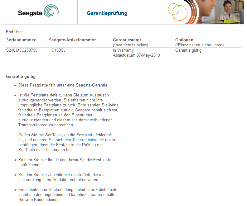

Das Problem ist, dass ich auf deren Website nicht sehen kann, ob noch Garantie drauf ist, vlt. hängt es damit zusammen, dass ich die HDD bei mindfactory.de im Schnäppshop sehr günstig erstattert habe (war Reparaturware).
Ist die Wahrscheinlichkeit jetzt hoch, dass die HDD wieder ausfällt? Ansonsten irgendwelche Tipps oder Tools?

Du musst dir keinen Kopf machen, lies das nächste Mal aufmerksamer den Eingangsthread:
in-warranty-png.278019
Die Platte einschicken und gut.
