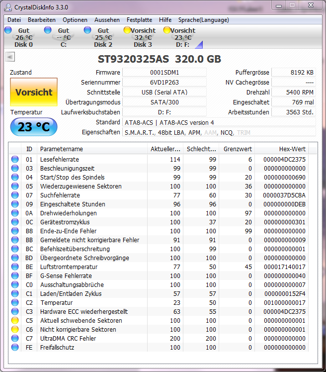

ich hätte auch mal eine Festplatten-Frage, die man unter "Probleme" einsortieren könnte :evillol:
Ich habe hier eine alte 2,5" Platte, der ich seit ihrem Rendezvous mit einem Baseball (fragt nicht..) nicht mehr so recht traue. Ich habe die Platte testweise mit h2testw mehrfach beschrieben und dabei stellte sich raus, das nicht mehr alle Daten korrekt ausgelesen werden können. Konkret: 2 von knapp 320 jeweils 1GB großen Dateien haben beim Lesen Fehler gemeldet. Lustigerweiße sind sämtliche SMART Werte aber in Ordnung, die Platte selbst scheint davon also noch nichts mitbekommen zu haben :evillol:
Die beiden korrumpierten Dateien habe ich jetzt einfach mal in einen extra Datenmüll-Ordner verschoben, damit keine Nutzdaten auf die kaputten Sektoren verteilt werden können. Hab jetzt auch mehrfach den restlichen freien Platz mit h2testw wieder getestet, alles was geschrieben wird kann auch wieder gelesen werden.
Jetzt zur Frage: Wie riskant wäre es eurer Meinung nach, die Platte noch für richtige Daten zu benutzen? Sie hat nach dem Baseball Vorfall zumindest noch einige Wochen wie gewohnt funktioniert, bevor ich sie gegen eine SSD eingetauscht habe. Ich vermute aber trotzdem, dass der Schaden davon kommt. Meine Idee ist, die Platte bis die Festplattenpreise für 2,5" externe wieder halbwegs erträglich sind, als Backup zu missbrauchen. Keine unglaublich wichtigen Geschäftsdaten oder so, das ist klar. Nur gelegentlich mal alles sichern was sich auf dem Uni Notebook angesammelt hat..
Klar, Autodefragmentierung wäre ein Problem, da die Müll-Dateien schön auf den defekten Sektoren liegen bleiben sollen - das macht mein Linuxnotebook aber nicht von alleine, das scheidet somit als potentielles Risiko aus.
lg
Was man unter "in Ordnung" versteht, darüber gehen die Meinungen in den diversen SMART-Tools erheblich auseinander. Poste einfach mal die Anzeige von CrystalDiskInfo (alle Werte sichtbar)...

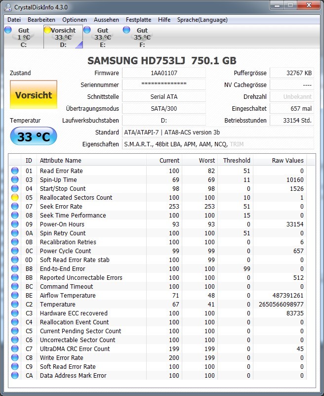

Hallo Forum!
Ich habe mit einer internen HD Ärger. Bei fast jedem Neustart wird chkdsk ausgeführt. Hin und wieder wird auch ein Fehler gefunden, der aber immer unterschiedliche Verzeichnisse betrifft. Auch eine Formatierung der HD hat nichts gebracht. Die S.M.A.R.T.-Werte sind ebenso unauffällig! (Der angezeigte "Relocated Sectors Count Mahner besteht schon wesentlich länger")
Das ganze kommt mit nicht mehr geheuer vor. Wie würdet ihr die Situation beurteilen, oder was kann ich noch machen, um den Fehler zu finden bzw. zu beseitigen? Es handelt sich übrigens um eine SAMSUNG HD753LJ 750 F1!
Gruß und Danke
Helios

http://666kb.com/i/c2msjsmwmxvle5p1y.png
Keine Ahnung ob die gelben Werte eine ernsthafte Bedeutung haben, da der Wert so schön rund ist :lol:
@ o.O:
1 pending Sektor ist nicht weiter aufregend, ich würde mit den Seatools einfach mal einen kompletten Durchlauf der Oberflächenanalyse machen (Daten werden dabei gelöscht! vorher wegsichern) und wenn der nichts Besonderes ergibt, die Platte weiterverwenden - unter permanenter Aufsicht durch HD Sentinel. Soferne da nur Kopien von woanders noch vorhandenen Daten draufkommen, ist das Risiko unbedenklich.

Wenn beim Start ständig eine Datenträgerüberprüfung stattfindet, ist auf dem Volume das "dirty Bit" gesetzt, möglicherweise völlig grundlos. Soweit mir in Erinnerung ist, gabs da auch 'nen Hotfix in Windows dazu. Welches System benutzt Du?
Gibt es in der Ereignisanzeige irgendwelche Einträge dazu?
Ernst@at schrieb:
@Helios61:
Hier war es wohl eine defekte HD! Trotz mehrfachem Löschen der Partitionen und Formatieren der HD, traten die Fehler weiterhin auf! Der Austausch der HD gegen eine baugleiche andere, hat den Fehler sofort behoben. Ein Bekannter sagte, "die neu zugeordneten Sektoren (bad block remap) lägen bei 100", was sehr schlecht wäre und wahrscheinlich zu den beschriebenen Fehlern führen würde!
Vielen Dank für deine Hilfe und Gruß
Helios

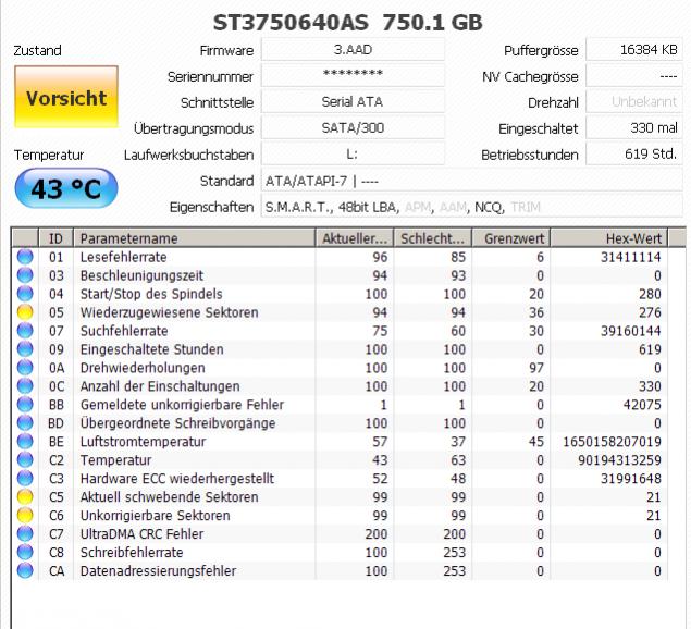

eine Festplatte natürlich die Größte zeigt "Vorsicht" an bei CDi
Muss ich mir sorgen machen um meine Festplatte/Daten?
Angeschlossen per USB 3.0
keiner?
Die Anzahl der Fehler siehst du in der Spalte Hex-Wert (kann in CDI auf Dezimal umgestellt werden):
1 "C5"-current pending Sector, dieser wird beim nächsten Beschreiben wenn geschrieben werden konnte wieder verschwinden oder wenn nicht geschrieben werden konnte durch einen Reservesektor ersetzt.
Solange dieser oder "05" nicht wesentlich ansteigt kein Problem.
4 "C7"-UDMA CRC Errors, zeigt ein mögliches Problem mit dem SATA Kabel, steigt dieser Wert weiter an, sollte das Kabel getauscht werden.
2397 "0B"-Recalibration Retries, das ist jedenfalls nicht normal, hier scheint die Mechanik der Festpatte ein Problem zu haben. Üblicherweise haben Samsungs mit mehreren tausend Betriebsstunden hier 0.
Soll heißen, das mit einer verkürzten Lebensdauer zu rechnen ist.
Falls bei dieser Platte noch Garantie besteht, würde ich versuchen, diese in Anspruch nehmen.
(Mehr als NEIN kann Seagate ja nicht sagen)
Danke Garantie besteht noch werde diese dann in Anspruch nehmen, Platte ist gefühlt lauter geworden was Zugriffe angeht.
Weiß einer wie lange eine RMA dauern kann bei Seagate?

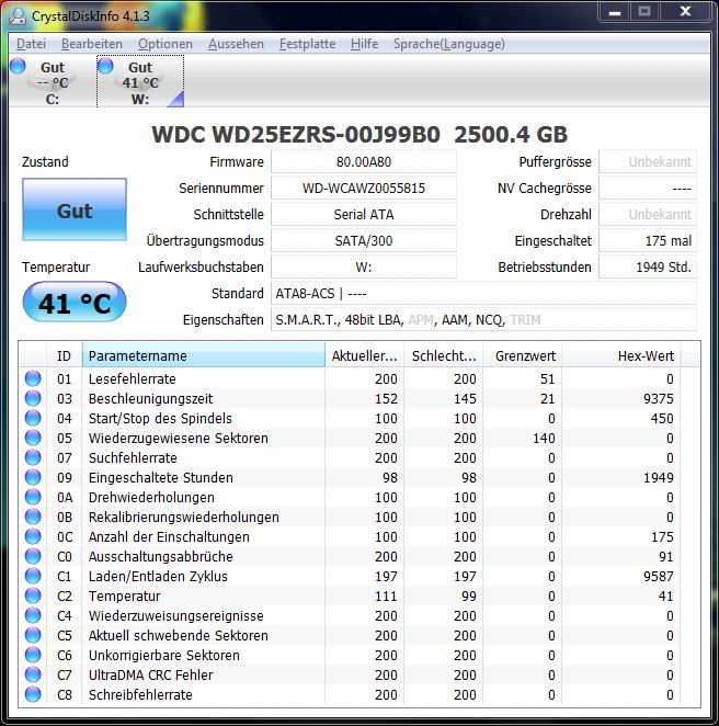

Ich habe eine WD25EZRS, also Western Digital Caviar Green 2,5TB. Die Platte nutze ich extern an verschiedenen Systemen und Orten mittels zweier Sharkoon SATA Quickports, meistens per eSATA, ab und zu USB.
Die Platte nutzt GPT und ist auf 1 Partition in voller Festplattengröße partitioniert.
Mir fällt immer wieder auf, dass einzelne Dateien (Hauptsächlich Videodateien sind auf der Festplatte gespeichert) nicht mehr lesbar sind oder komplett verschwinden.
Woran kann das liegen?
In der Regel entferne ich die Platte sicher, ansonsten geht sie von alleine aus beim Herunterfahren des Rechners.
Der Vollständigkeit halber noch SMART-Werte im Anhang (Anzeige auf Dezimal umgestellt). Dort ist nichts erkennbar, höchstens dass ich die Festplatte öfter ausschalten sollte bzw. dass das Energiemanagement die Platte nicht zuverlässig abschaltet.
