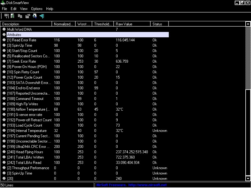

Hallo, ich habe seit kurzem eine SSHD ST1000DX001.
Was mir aufgefallen ist, dass die Festplatte vielleicht so alle 2 Tage ein starkes Klack Geräusch macht.
Immer wenn das passiert steigt der SMART Wert "Total LBAs Read" immer rapide an.
Kann mir das mal einer erklären?
Die Platte hat erst 22 Betriebsstunde und schon 30TB Total LBAs Read. Kommt mir extrem viel vor.
Oder lese ich das falsch aus?

Cool Master
Fleet Admiral
- Dez. 2005
- 40.197
Bitte vollständig aufziehen und ein besseres Programm benutzen wie z.B. Crystal Disk Info.
Keine Ahnung was für ein Tool das ist und wie das genau arbeitet, aber die Werten werden von den Tools ja nicht laufen neu eingelesen, bei CrystalDiskInfo ist die Voreinstellung mein ich alle 30 min und dann kann es dazu kommen das eine Platte die im Unload oder gar im Standby war und eben erst mal aufwachen muss auch Geräusche macht. Danach sieht Du dann die neuen Werte und weil in der Zwischenzeit nach dem letzten Auslesen weitere Daten von der Platte gelesen wurden, erscheint der Wert nun plötzlich sprunghaft höher. Bei CrystalDiskInfo kann Du das erneute Einlesen der Werte auch mit F5 anstoßen, wenn in der Zwischenzeit keine Lesezugriffe erfolgt sind (beobachte das z.B. im Resourcen Monitor), dann sollte der Wert auch stabil bleiben.

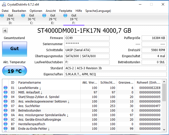

Hallo liebe Community,
ich hab mir letztens eine externe 4 TB Festplatte gekauft, möchte diese aber ausbauen und intern in meinem PC haben. Durch das ausbauen verliere ich allerdings die Garantie, deswegen wollte ich die Werte erstmal von Experten überprüfen lassen. Mir sagen die Werte von CrystalDiskInfo recht wenig.
Soll ich die erstmal drin lassen und schauen wie die sich die nächsten Monate hält oder besteht keine Gefahr das mir die Platte über den Jordan geht?
Danke für jede Antwort
Cool Master
Fleet Admiral
- Dez. 2005
- 40.197
Bitte das Fenster volkommen aufziehen.
