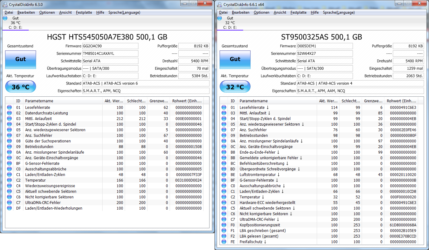

Ich würde die HGST nehmen, weil die Seagate einmal den Beschleunigungs Seonsor ausgelöst hat. Dazu kommt die HGSTs haben glaube ich alle 24/7 Freigaben.

Cool Master schrieb:Ich würde die HGST nehmen, weil die Seagate einmal den Beschleunigungs Seonsor ausgelöst hat. Dazu kommt die HGSTs haben glaube ich alle 24/7 Freigaben.
Vielen Dank für die Antwort.
Ich hätte mich auch für die HGST entschieden, wenn die Anzahl der Laden/Entladen-Zyklen nicht so enorm wäre. Umgerechnet hat die HGST alle 37 Sekunden einen Laden/Entladen-Zyklus durchgeführt. Ich dachte, von solchen Phänomenen sind nur WD-Festplatten betroffen. Die HGST lief in einem Notebook, das über einen längeren Zeitraum bei Nichtbenutzung auch teilweise über Nacht nicht abgeschaltet wurde.
Stellt diese große Anzahl an Laden/Entladen-Zyklen langfristig ein Problem dar?

Langfristig ja. Du hast noch ca. 78.977 bis zu den 600.000 welche spezifiziert sind. Da beides 500 GB Versionen sind, hast du nicht mal an eine SSD gedacht? Eine 850 Evo mit 500 GB gibt es aktuell ab 149 €. Die ist deutlich schneller als die HDD(s) und hat 5 Jahre Garantie.

Nein, 2.5" HDDs hatten dasd schon zu Zeiten von PATA, das müsste man aber bei beiden über die APM Einstellung deaktivieren können.TheJohnny schrieb:Umgerechnet hat die HGST alle 37 Sekunden einen Laden/Entladen-Zyklus durchgeführt. Ich dachte, von solchen Phänomenen sind nur WD-Festplatten betroffen.
Kann sein, das bewirkt ja eben auch Verschleiß und wenn man Pech hat, dann ist es am Ende der Verschleiß der die Platte killt. Die können aber u.U. auch deutlich mehr Lade-Entladezyklen ab als angegeben ist und man kann es über APM bei den meisten HDDs eben auch unterbinden.TheJohnny schrieb:Stellt diese große Anzahl an Laden/Entladen-Zyklen langfristig ein Problem dar?
Bzgl. der Lautstärke und Wärme wäre eine 7200rpm HDD natürlich nachteilig, ob die ausgebremst wird, dürfte vor allem vom Übertragungsmodus bei PATA abhängen, also ob die maximal möglichen 133MB/s auch genutzt werden. Beachte aber, dass HDDs die maximalen Transferraten nur auf den äußeren Spuren erzielen und auf den inneren Spuren nur etwas die Hälfte davon haben, von daher wäre eine 7200rpm wohl selbst dann schneller, wenn sie auf den äußeren Spuren schon ausgebremst wird.TheJohnny schrieb:Auch weiss ich nicht, ob eine 7200er-HDD nicht von einem SATA-I-Anschluss (eigentlich PATA) ausgebremst wird und somit überdimensioniert wäre.

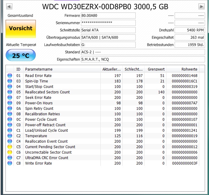

Das die green ne weile braucht ist völlig normal und leider so konzipiert. Die geht halt nach kurzer Zeit in standby und braucht etwa 20 sec zum aufwachen.
Ich habe mir deswegen zusätzlich eine Red geholt und nutze die green nur als Backup Platte.
Aber die Werte scheinen da recht übel zu sein.
Würde ich einschicken.

In der Tat du hast Read und Write Error, welche nicht am Kabel liegen und kaputte Sektoren wie auch schwebende.
RMA beantragen und auf eine bessere hoffen.
