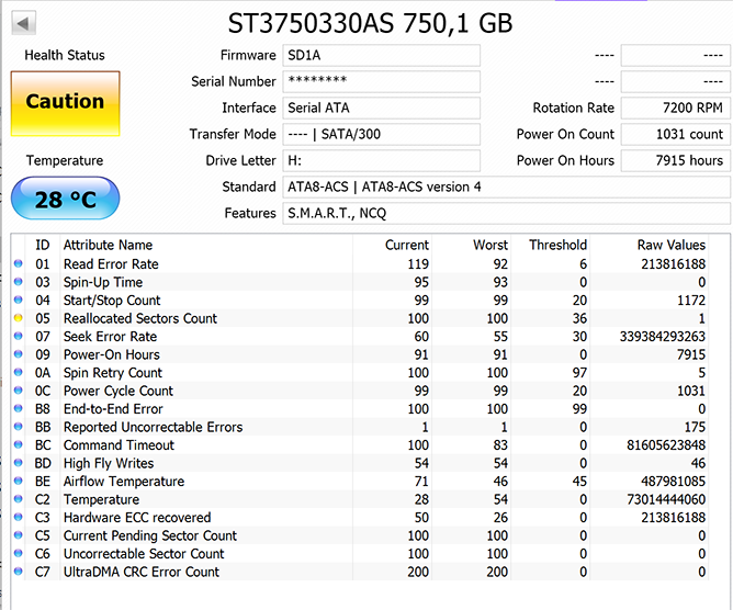

Mal wieder eine sterbende Seagate.
Ich kann die Werte nicht ganz zusammenbringen.
CDI heult wegen einem Reallocated Sector.
BB ist aber eigentlich am Anschlag, aber wem die Fehler da Reported wurden, verstehe ich nicht.
01 und C3 sind identisch, da hätte ich bisher angenommen, dass die abweichen, wenn ein nicht behebbarer Lesefehler auftrat.

Ich sehe gerade 01 und C3 sind wohl ein aktueller Wert.
Ein Zeitfenster oder umlaufender Wert. Der Zähler ist in den letzten paar Minuten kleiner geworden.
Ich lese gerade von der Platte ca. 300 GB.

Lesefehler hat sie keinen, aber 79 Suchfehler, nur sieht man die eben in der dezimalen Anzeige der Rohwerte so nicht, bei Seagate HDDs sollte man sich Rohwerte immer nur hexadezimal anzeigen lassen. Der eine wiederzugewiesene Sektor ist auch nicht das Drama, aber die 175 Unkorrigierbaren Fehler, da ist der Aktuelle Wert schon auf 1 gefallen ist kritisch und die 46 High-Fly Writes sind auch schon grenzwertig.
Aber das ist eine alten Platte, das stammt von Mitte 2007 und dürfte ungefähr 3 Jahre lang aktuell gewesen sein, die Platte ist also wohl mindestens 5 Jahre alt und 5 bis 7 Jahre ist die gewöhnliche Nutzungsdauer von HW, auch HDDs. Seagate schreibt außerdem in einigen der Product Manuals seiner HDDs:

Platten lange liegen zu lassen ist, ist also auch nicht vorteilhaft und nach der Inbetriebnahme sollte sie nicht ewig unbenutzt im Schrank liegen bleiben.
