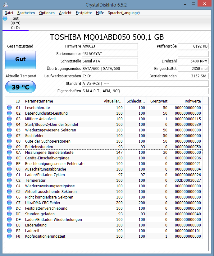

Ich habe da ein Problem mit einem Notebook, das manchmal nicht bootet (Windows 8.1), d.h. der Bootvorgang bricht ohne Fehlermeldung ab und das Gerät startet von neuem oder aber beim Hochfahren startet die Datenträgerprüfung. Die habe ich auch schon manuell durchlaufen lassen mittels chkdsk /r aber ohne Fehler. SMART-Werte sehen für mich erst mal auch gut aus, aber sicherheitshalber frag ich dann natürlich nochmal die Experten ;)
Mir fallen da viele G-Sensorauslösungen auf, 0x21 = 33 mal hat der Sensor im Betrieb zu harte Stöße ermittelt. Das scheint der Platte nichts ausgemacht zu haben, die parkt die Köpfe ja auch sehr oft, also offenbar nach sehr kurzer Zeit ohne Zugriffe, aber vielleicht hat ja ein anderes in Notebook dabei Schaden genommen.

In den S.M.A.R.T. Werten logt der Controller einer HDD oder SSD die Vorkommnisse während es Betriebs, wobei es da je nach Hersteller und teils sogar Modell sehr viele Unterschiede gibt. Diese Prozentangabe sind aber zumindest sehr fragwürdig bis total schwachinnig, schon weil die Tools bei verschiedenen HDD oder SSD da natürlich auch unterschiedliche Attribute dafür nehmen, was sie auch müssen weil sie auch unterschiedliche Attribute habe. Einigen nehmen einfach den geringsten alle aktuellen Werte, bei einer Seagate HDD wird das dann bei Überschreiten von 1 Millionen Such- oder Lesevorgängen zu einem plötzlichen Abfall von 100% auf 60% führen, was aber nur der Art der Ermittlung des Aktuellen Wertes bei den Seagate HDDs für die entsprechenden Attribute geschuldet und keineswegs ein Hinweis auf die Verschlechterung des Zustandes der Platte ist.
Die korrekte Interpretation von den S.M.A.R.T. Werten erfordert mehr Wissen als man in einem Forenbeitrag übermitteln kann. Mir ist auch kein Tool bekannt, welches diese auch nur halbwegs vernünftig machen kann, die teilen sich grob in hysterische Tools ein, die bei jeder Kleinigkeit Großalarm geben und solche die auch gröbere Probleme mal eben übersehen.
